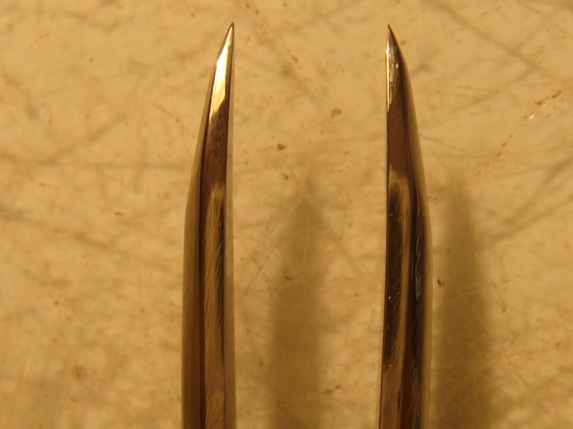

Без хорошей оптики вообще нечего часами заниматься, попробую показать если получится концы рабочего.
Крайне внимательно рассмотрите и повторите форму губок, видите некий двойной горбик. Очень усиливает момент на губках пинцета, раньше делал просто скос как на заводских, сейчас все больше сложный антиквариат в работе нужен одновременно и липкий и мощный пинцет. Чтоб и крышку барабана защелкнуть, и все остальные рабочие операции с тяжелыми деталями проводить. Но даже такой мощный, и то если тяжелый узел с золотыми винтами держать только в плоскости, вертикально скользит вниз. Так что всякие китайские и прочие из тонкого проката не годятся, подобным пинцетом только закругленными чуть концами, очень легко любой камень просто вытолкнуть из моста или платины, простым нажимом, но толщина губок в самом толстом месте 1,9 этого достаточно.

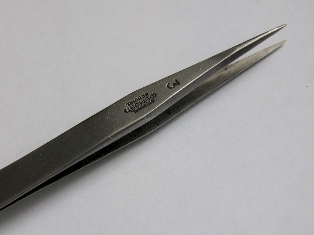

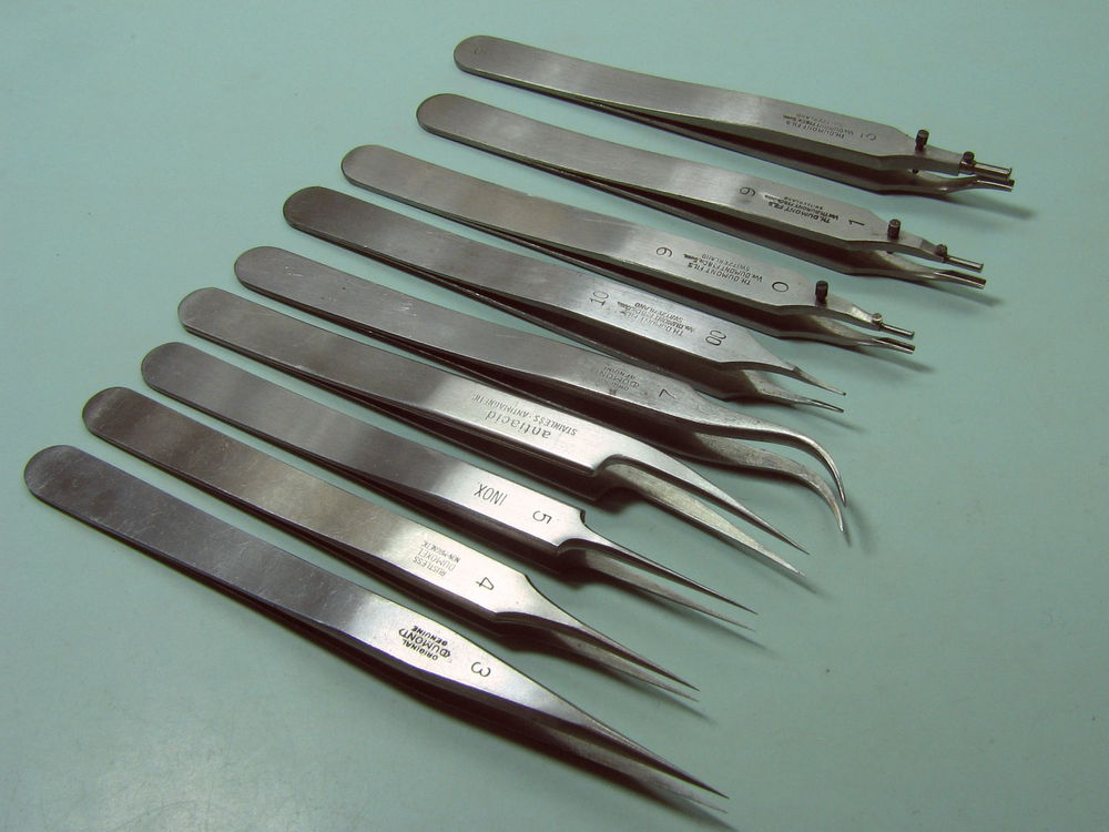

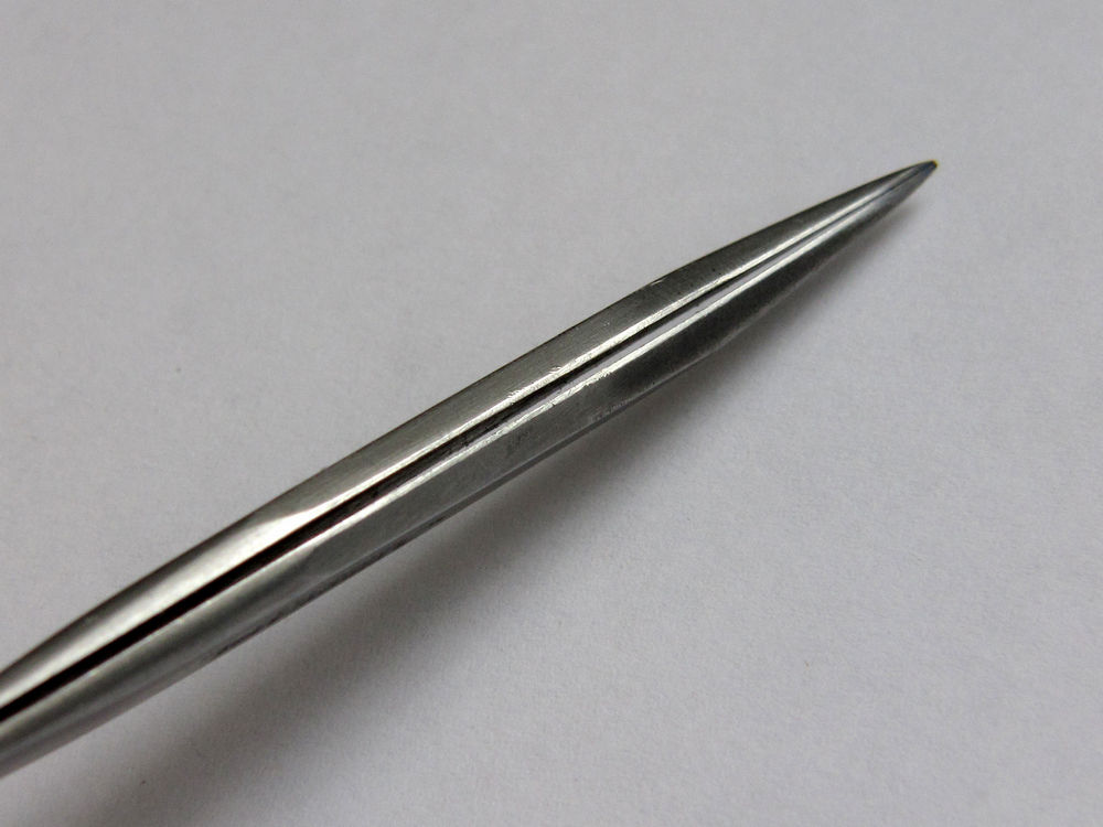

Считаю что пинцеты являются продолжением наших пальцев, по этой причине выбор пинцета является строго личным делом.
Конечно это не означает что будет возможным использовать пинцет предназначенной для работ с волосками для сборки и разборки часов и наоборот, особенно не допускается использовать любой пинцет для толкания камней, таким образом нарушается геометрия пинцета и таким же образом они становятся непригодными для использования, кроме того пинцет будет вредить отверстию для камня.
Для всякого типа работ часового мастера, с течением столетий, придумали специфичные пинцеты, для примера, посмотрите некоторые экземпляры, на картинках ниже.
Для работ с волосками:
Для сборки и разборки часов:
С уважением
Душан
ID:	514176   Нажмите на изображение для увеличения
ID:	514177   Нажмите на изображение для увеличения
ID:	514178   Нажмите на изображение для увеличения

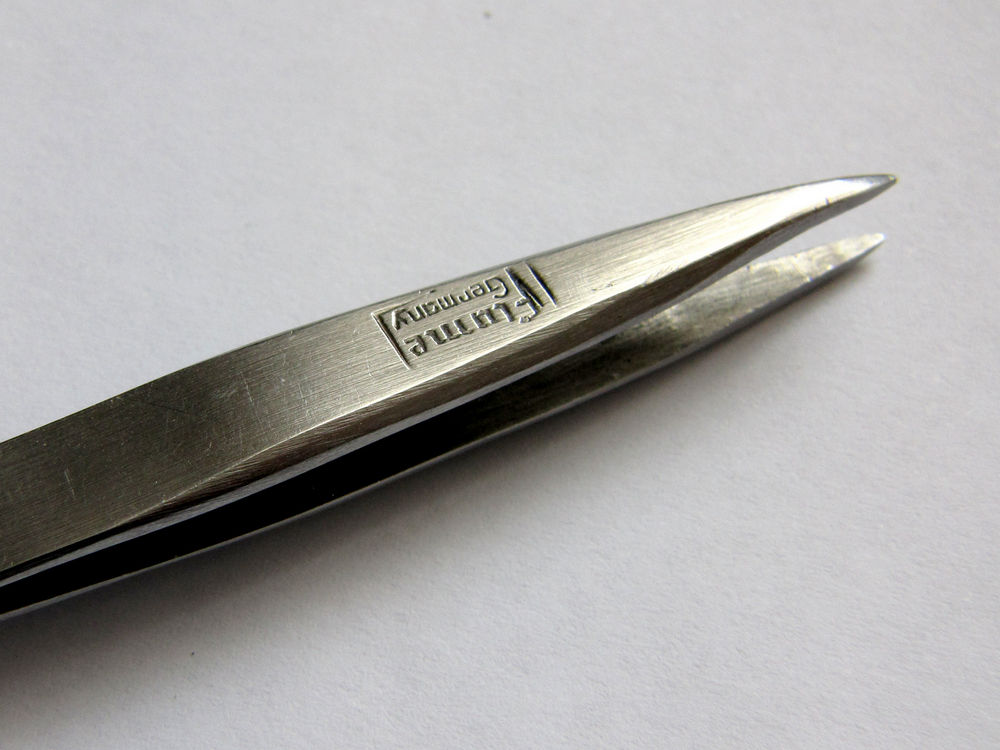

Название: Tweezers Flume Nr 3 Img 00.jpg
ID:	514182   Нажмите на изображение для увеличения

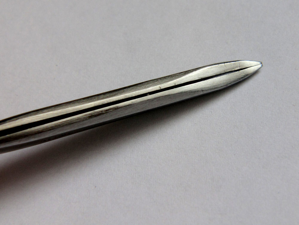

Название: Tweezers Flume Nr 3 Img 02.jpg

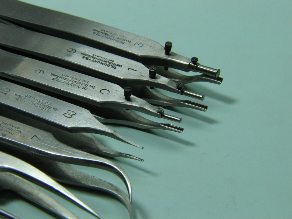

Душан,
если не секрет, какое назначение волосковых пинцетов 0,1,3 с винтами? Для удержания колодки или формирования завитка Бреге?
  #27
Старый 03.09.2013, 13:32
Душан Грујић Душан Грујић вне форума
Светлая память.. R.I.P.
Регистрация: 25.05.2008
Адрес: Белград, Сербия - Sydney, Au
Сообщений: 5,165
Сказал(а) спасибо: 839
Поблагодарили 9,731 раз(а) в 3,311 сообщениях
Сообщение от dmvt1 Посмотреть сообщение
какое назначение волосковых пинцетов 0,1,3 с винтами? Для удержания колодки или формирования завитка Бреге? Спасибо!
Добрый день!
Никаких секретов!
Пинцет № 00 Тип 10 предназначен для оформления последнего витка волоска с концевой кривой, а пинцеты № 0,1 и 3 Тип 9 используются для оформления перехода к последнему витку.
Способ использования показан на картинкe ниже.
С уважением
Душан

Случилось так что у меня есть несколько пинцетов № 3, два из них более заостренные и их использую для правки волоска больших размеров, а нормальные № 3 (как показано на фото, нижний пинцет) действительно использую для сборки и разборки, вместе с Flume № 3 когда это нужно, причиной что он более мощный.
Кстати, большинство моих пинцетов Dumont, изготовлены из углеродистой стали, не люблю пинцеты Dumont "Dumoxel", очень мягкие. Так же использую несколько № 3 из латуни которые использую для работы с тонкими механизмами высокого класса.
С уважением
Душан
