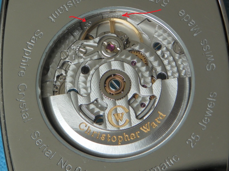

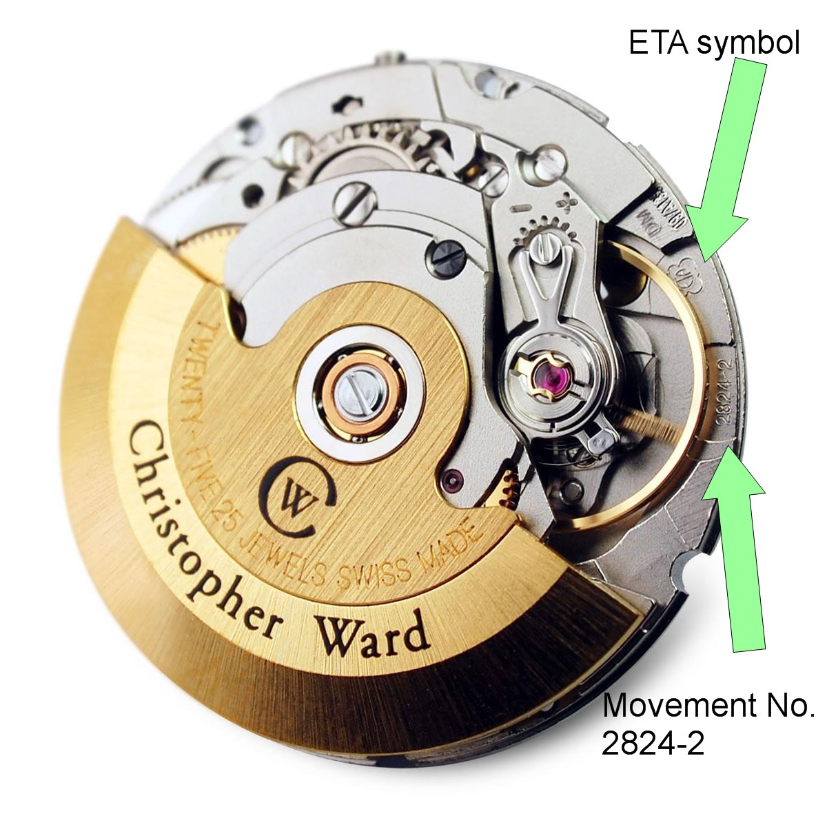

подшипник автоподзавода чуть другой - по краям с зазубринами.[/quote]
Подшипник с зазубринами и на 2824-2 бывает, вот тут тоже тема по отличию http://www.christopherwardforum.com/...1c405&start=15 На ЕТА 2824-2 еще клеймо должно быть соответствующие, ну и разница в камнях 25 ETA /26 Selita. На фото к примеру все три механизма 2824-2 на первом прямой подшипник автоподзавода, на двух других с зазубринами.

ну на моем 26 - т.е. без сомнений Селлита.
  #23
Старый 01.09.2013, 20:23
Аватар для marko
marko marko вне форума
Регистрация: 20.08.2010
Адрес: DE-LV
Сообщений: 8,335
Сказал(а) спасибо: 15,044
Поблагодарили 14,956 раз(а) в 3,608 сообщениях
Сообщение от daikan Посмотреть сообщение
Абсолютно верно.
