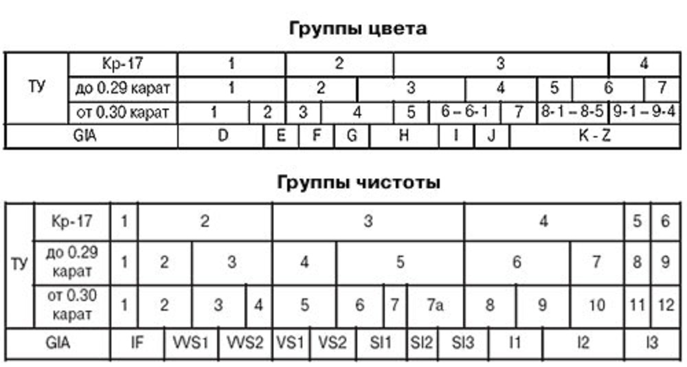

С сертификатами кстати тоже не все так просто, в виду того, что разные лаборатории, дают оценку разной степени жесткости, если так можно выразиться. Предположим характеристики заявленные в сертификате GIA, AGS, или МГУ, могут быть на несколько пунктов ниже, чем в сертификате какой-нибудь другой, не очень авторитетной лаборатории. Есть даже рейтинг 10 наиболее известных геммологических лабораторий и уже там прослеживается довольно ощутимая разница в подходе к оценке камней. Не говоря уже о куче других, которые вообще не котируются.
Вот таблица соотношения систем оценки бриллиантов относительно их веса, огранки цвета и чистоты.

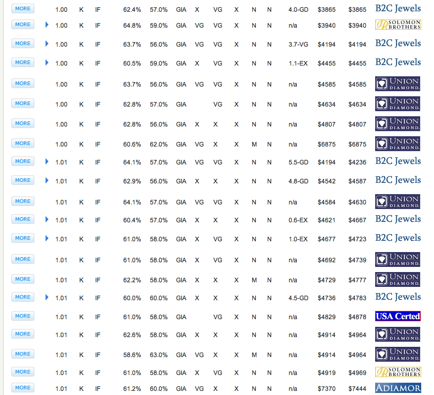

друзья, не будем спорить. эти кривые камни, которые флоулесс но при этом плохого цвета, либо же наоборот - очень сложные. на них несмотря на весь раппапорт нет толком четкого рынка, нет толковой цены (см вложение), продать их в быту, в обычной жизни очень сложно. потому я и говорю - проще считать, что их не существует как бриллиантов.

я прошу прощения за старый график - нет времени искать новый, но смысл такой. камни низкого качества даже каратники практически не растут в цене (а с учетом инфляции - теряют). полкарата 6/6 совсем не вырастет, а если учесть, что с ним на биржу не пойдешь, а это будет частная продажа, и надо еще покупателю дать повод (ценовой ) купить у вас, а не у производителя. да отнять еще все комиссии посредников, то на таком камне будут одни потери. и не малые.
