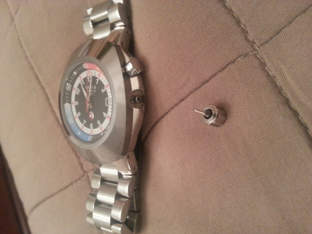

SOS ... Подскажите ... я недавно одел дайверы они у меня год лежали без дела стал время устанавливать и почуствовал неприятные вибрации в заводной головке ... как будто я заводной головкой ощущаю как весь механизм переводит минутную стрелу ... без шуток у меня много механических часов радо и на них стрелки переводятся не заметно

Скорее всего загустела смазка. Так долго часы нельзя оставлять на полке.

Итог неприятных вибраций при заводе дайвера ... замена штифта ... почему так вышло ни кто не знает корозии в месте излома нет

Сообщение от Kostikof Посмотреть сообщение
На своем экземпляре проблем не наблюдаю. Крайне неприятный факт! Держите в курсе... крайне интересно мнение спецов из сервиса.

Сообщение от vadeaux Посмотреть сообщение
ничего подобного из описанного не происходит от долгого лежания.
позабытый мною в банковской ячейке почти новый брайтлинг (на ЭТА-механизме) после 12 лет идет как положено хронометру.

Где-то после полуторагодичного лежания в коробке мои Радо на ручке, при выставлении времени, начали издавать легкий скрежет, как будто туда попал песок. При полном заводе прошли около получаса и стали. Вердикт мастера - загустела и полимеризировалась смазка. Совет - не оставлять часы долго без движения, периодически нужно заводить, если не носишь.
