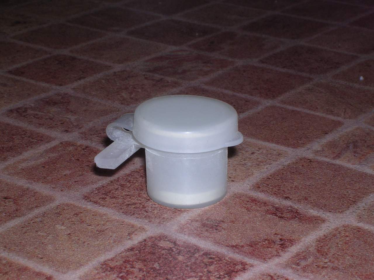

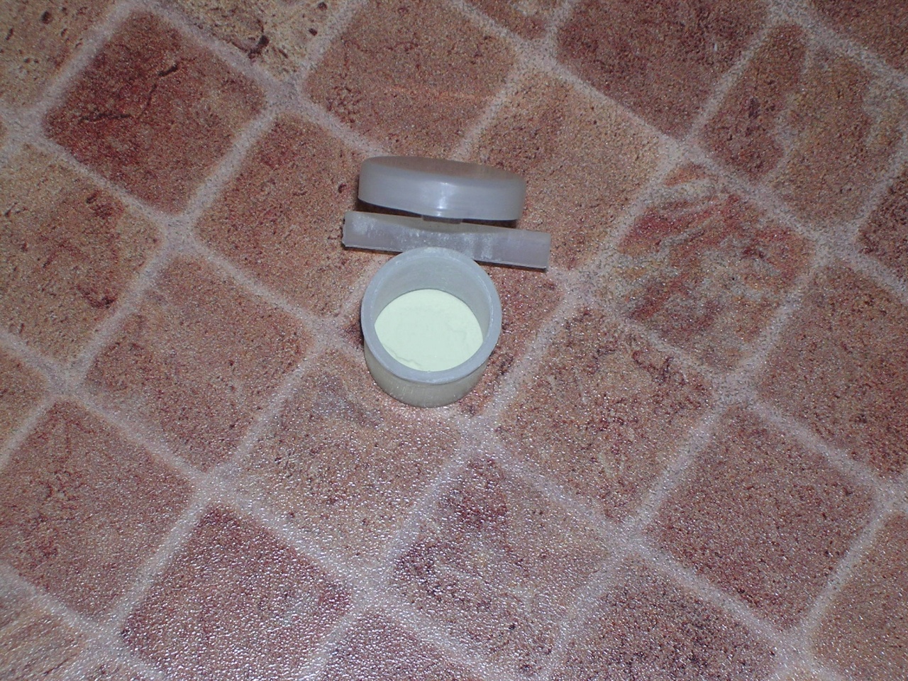

Здесь говорят про краску , а как то купил порошок для светомассы.
Удобно тем , что его добавляешь куда угодно . Я допустим в бесцветный лак для ногтей . Соответственно и консистенции любой можно добиться как по составу , так и текучести. Типа чем больше добавишь - дольше светиться будет. Знаю им рыбаки поплавки красят - вместо насадок светлячков .Покупал в магазинчике торгующем всякими светящимися ночью подарками (футболки, картины , маски и т.д.) Мож кому интересно будет .Цена халявная .Выглядит это так :
ID:	46863   Нажмите на изображение для увеличения
