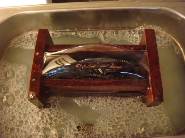

Дело даже не в воде, черт с ней с водой этой.
1. Часы полностью не разбираются, осталась там потом где-то вода или нет, никто не знает. Что будет с механизмом, с влагой внутри, все прекрасно понимают. (кто не понимает - механизму копец)
2. Часы не смазываются в тех местах, где надо смазывать. Фактически смазывается только то, что видно у собранного механизма.
Моё мнение, что такая "чистка" - это сделать всё "наскоряк", "срубить бабла", а дальше пофиг, дальше это проблемы владельца часов.
На форуме Германа, это уже давно обсудили, повторять это еще и здесь?
http://german242.borda.ru/?1-3-0-000...1-0-1371760628
PS на фото процесс чистки часов в деревянном корпусе от vovochka.
Как говорится "без комментариев"

  #25
Старый 20.07.2013, 11:57
DGReimer DGReimer вне форума
Регистрация: 27.11.2012
Адрес: РФ, Ивановская обл.
Сообщений: 374
Сказал(а) спасибо: 163
Поблагодарили 221 раз(а) в 143 сообщениях
Очень на пользу деревянным платинам такое мытьё пойдет
