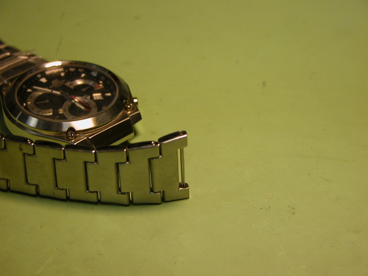

Сообщение от losonogov Посмотреть сообщение
Не могли подобрать
Есть еще способ, я так делал когда проблемы были со втулками:
Надо подобрать относительно толстую иглу от медицинского шприца и нарезать её на втулки. И соответственно подобрать штифт, под внутренний диаметр самодельных втулок. Если что, втулки можно немного поджать, чтоб жестче на штифту держались.

Диаметр шпильки - 1мм. В браслете стопорится очень плотно. В корпусное отверстие входит с трудом, лучше конечно это отверстие прогнать сверлом 1мм. Я думаю из картинок все видно.
ID:	472346   Нажмите на изображение для увеличения
ID:	472347   Нажмите на изображение для увеличения
ID:	472348   Нажмите на изображение для увеличения

Я ни в коем случае не утверждаю что данный способ лучше, чем "родная" шпилька, но поверьте на слово - это работает.

Сообщение от Lentyay Посмотреть сообщение
часы прям почти как у меня (или почти такие же). Откуда у вас такие?

Часы именно Ваша модель. А как я ещё докажу Вам что всё делается просто и не отлетает через 5 минут? Я и решил показать на Касио Вашей модели. Вы, кстати, отремонтировали браслет-то?
