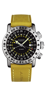

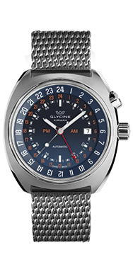

Взгляните на часы ГЛИЦИН:
http://www.glycine-watch.ch/e/collec...D_Group=100000

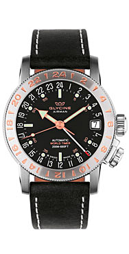

Ещё есть такие варианты отображения времени:
http://guinand-watch.com/index.php?o...109&Itemid=310
http://www.pam65.ru/brand.php?name=G...=GlycineAirman

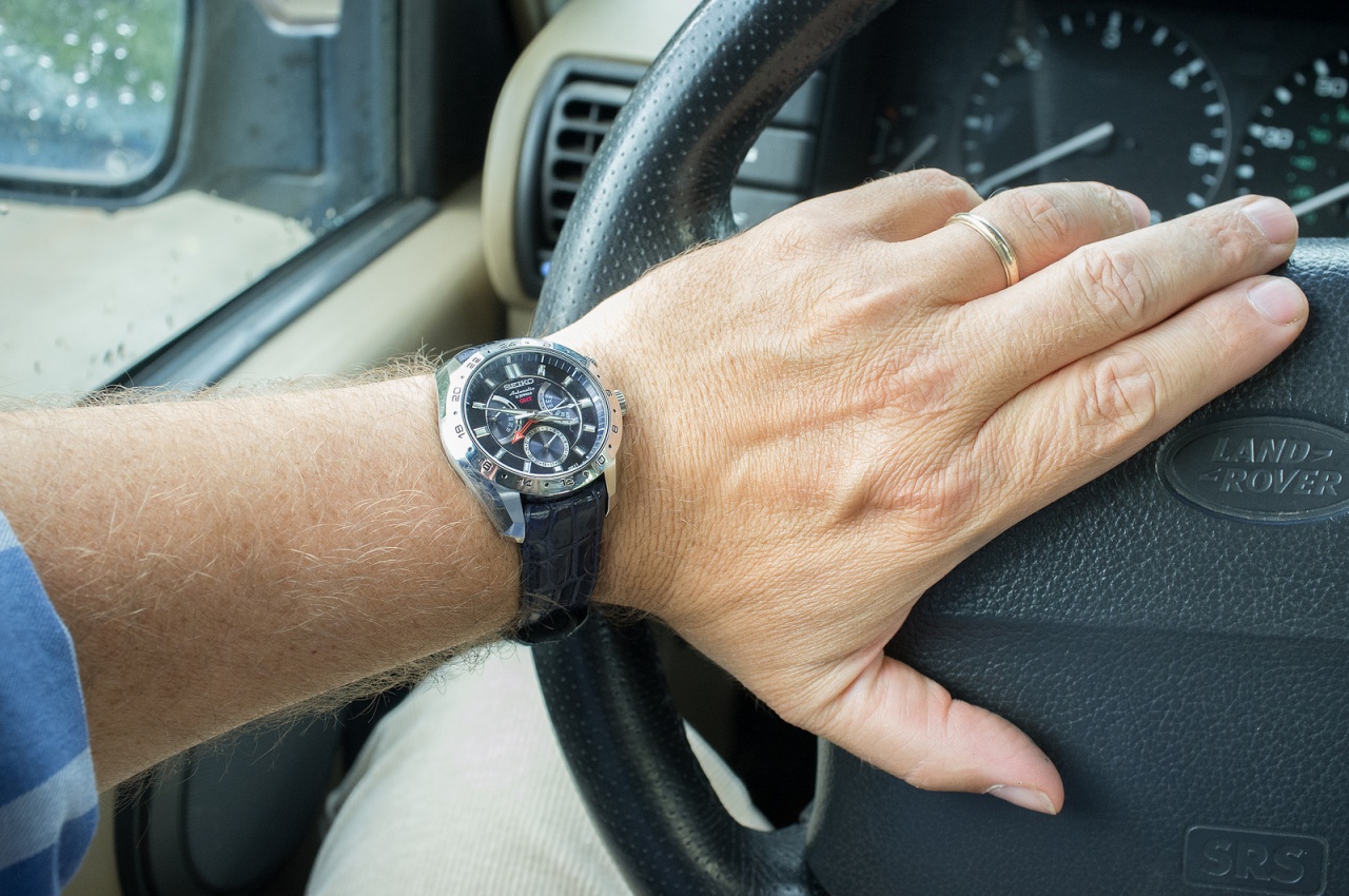

Кстати, а топовая Сейка не подойдет?
SARN001/003
Тут вроде схема 1 как раз.
Этот пользователь сказал Спасибо! VladiP за это сообщение:
Pol555 (18.04.2013)
