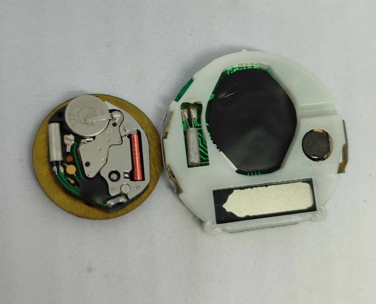

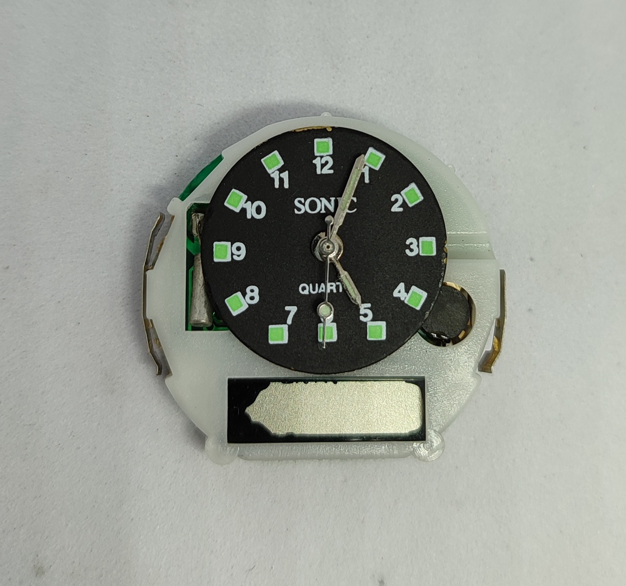

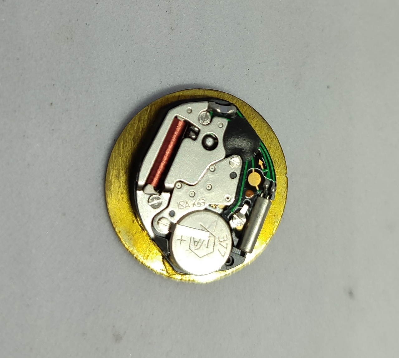

Вот как это выглядит:

в 80х аналого-цифровые часы были очень популярны в недорогом сегменте в них ставили miyota 4800 , брендов было куча ,от Валтам до Камел , был там и Соник , но компания эта была вполне легитимна и выпускала несколько разных моделей электронных часов, то что у вас ,это очевидно китайские проделки из 90х ,может и подделка а может и подобрали имя загнувшейся компании ( я видел эти Sonic на Мийоте и вполне сносного качества) поэтому я не могу безапелляционно уверенность утверждать что это подделка.

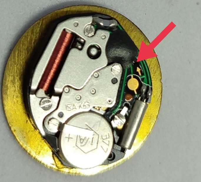

По логике товарищ спрашивает про "заводной" вал. надо нажать на поддавку иголкой с обломленным/сточенным кончиком

Ось кварца не выдёргивается ! - снимается верхняя плата-блок - там проточка канавка а не сквозная дыра - цепляете и вытаскиваете в сторону противоположную оси головки кварца - я ж писал!
