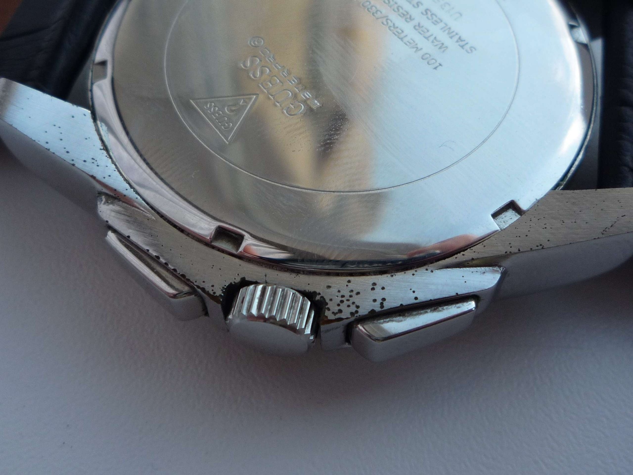

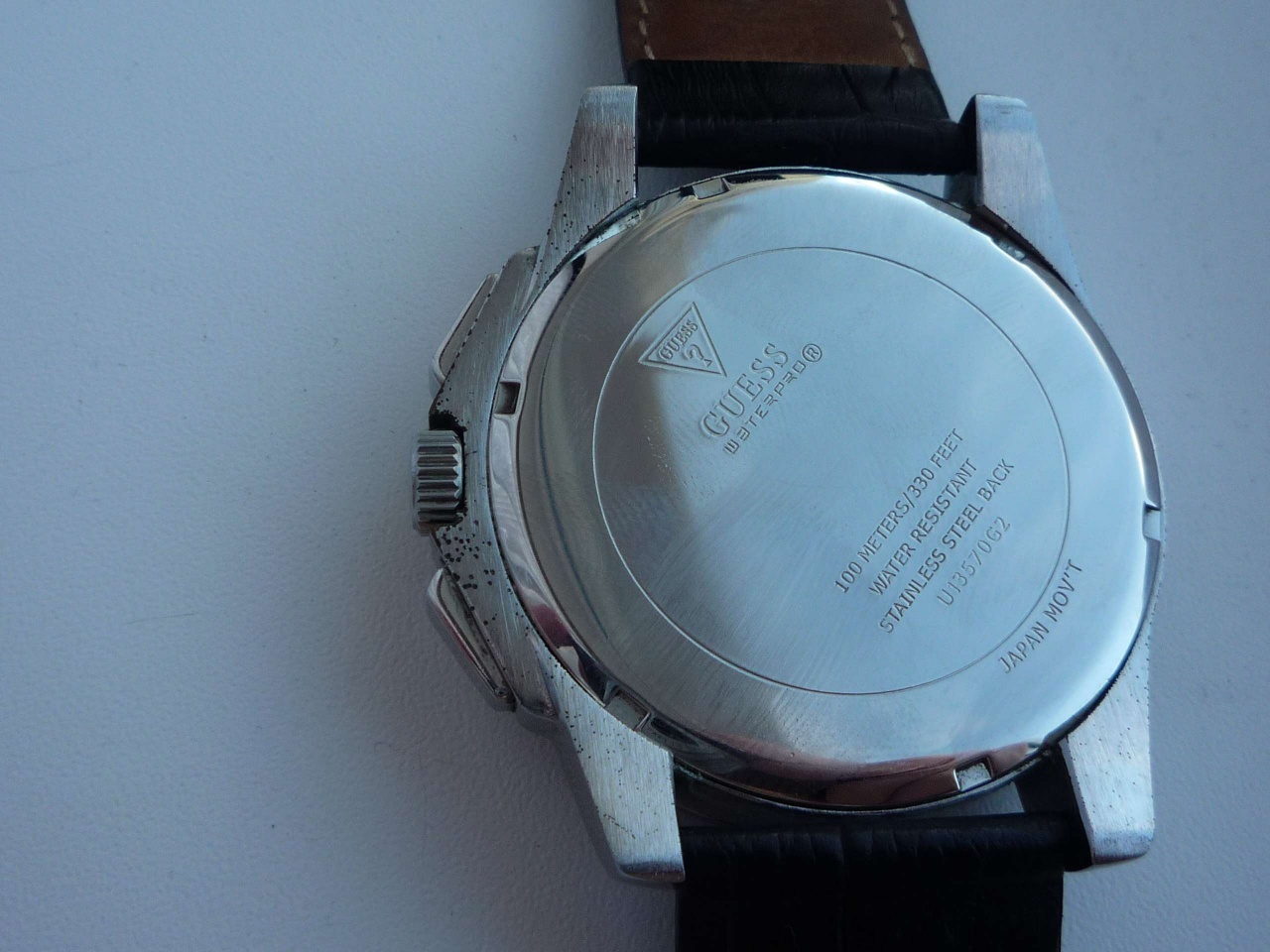

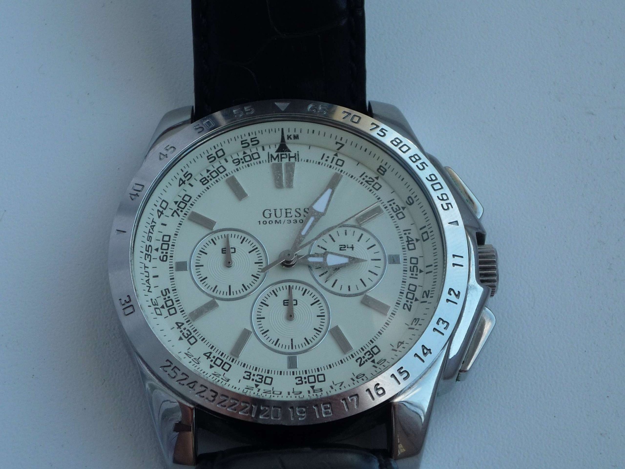

У меня трое часов данной марки, у всех с внутренней стороны стекла имеется пыль, вот такое замечательное производство в Китае, а одни часы оказались "изъедены червями" в процессе бережной эксплуатации около 6 месяцев. Несколько рубашек этим хронографом замечательным попортил. Фото прилагаются. Думаю, информация будет полезна для тех кто планирует покупать часы данной марки.

Да, косяк с покрытием, сочувствую. Даже учитывая их цену, 6 месяцев непостоянного ношения — слишком мало.
Я бы немного расширила Ваше предостережение. Не для тех, кто планирует покупать часы данной марки, а вообще по недорогому фэшну.
Смотрите, по описанию на Амазоне и даже по надписи на задней крышке (если вы покупаете не онлайн, а в простом магазине) этот ПОТЕНЦИАЛЬНЫЙ (не обязательный 100%-ный, а именно возможный) косяк можно было предвидеть. Признаки такие:
1. В текстовом описании "Brushed and polished silver-tone case" — это сразу точно говорит нам, что корпус НЕ стальной (и уж точно не серебряный ), а с покрытием.
1а. Кстати, аналогично описание gold-tone говорит либо о покрытии не стальных часов, либо о покрытии стальных не настоящим золотом, а нитридом титана (впрочем, оно устойчивее, чем золотое; так что это не плохо, просто надо понимать, что берём не позолоту, а "золотистый цвет").
В любом случае если корпус стальной, то производители никогда это не скрывают и пишут в описании stainless steel case.
2. На самих часах написано stainless steel back - стальная задняя крышка. Тоже 100% признак, что весь корпус не стальной. И есть опасность повреждения покрытия.
Короче, ищем модели со стальным корпусом (они и среди фэшна бывают) и наслаждаемся длительно сохраняющимся внешним видом

Если та тех же GUESS на задней крышке имеется надпись GUESS STEEL это означает, что весь корпус из стали? Никаких других надписей про материал нет.
  #24
Старый 22.09.2013, 20:21
Agriz Agriz вне форума
Регистрация: 30.03.2010
Сообщений: 2,504
Сказал(а) спасибо: 3,013
Поблагодарили 6,769 раз(а) в 1,784 сообщениях
Да, больше вероятность, что всё из стали. Но для верности найдите эту модель на Амазоне или в других инет-магазинах и посмотрите описание.
