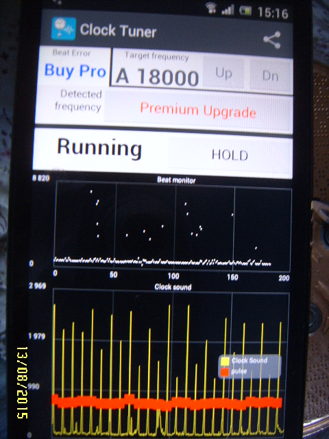

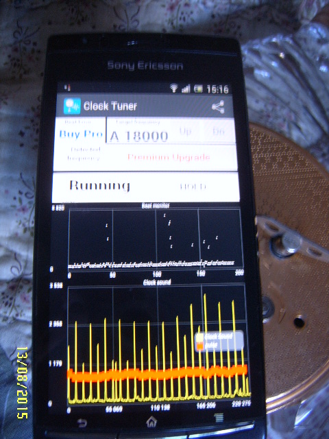

Подскажите, что говорить программа о точности моих часов Маяк
ID:	1105753   Нажмите на изображение для увеличения
