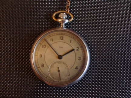

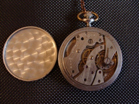

Вот мой ЗИМ. 4 кв. 48-года, 15 камней, ЧК-6, номер 224773. На ходу, немного неровно идут, нет задней крышки (только пыльник), иногда встают - пыльник в определенном положении прижимет механизм.

Эти 2 пользователей сказали Спасибо! overkill_peter за это сообщение:
