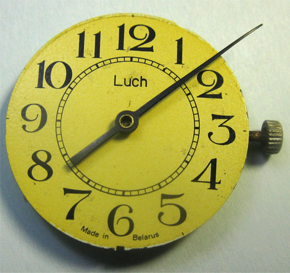

Секундная стрелка секундомера, подходит спокойно на Луч, как будто там и была
Посадочный диаметр 1.10 мм

Agriz, с Лучом мне просто интересно было, подойдет стрелка или нет, как видите подошла. Не обращайте внимания
