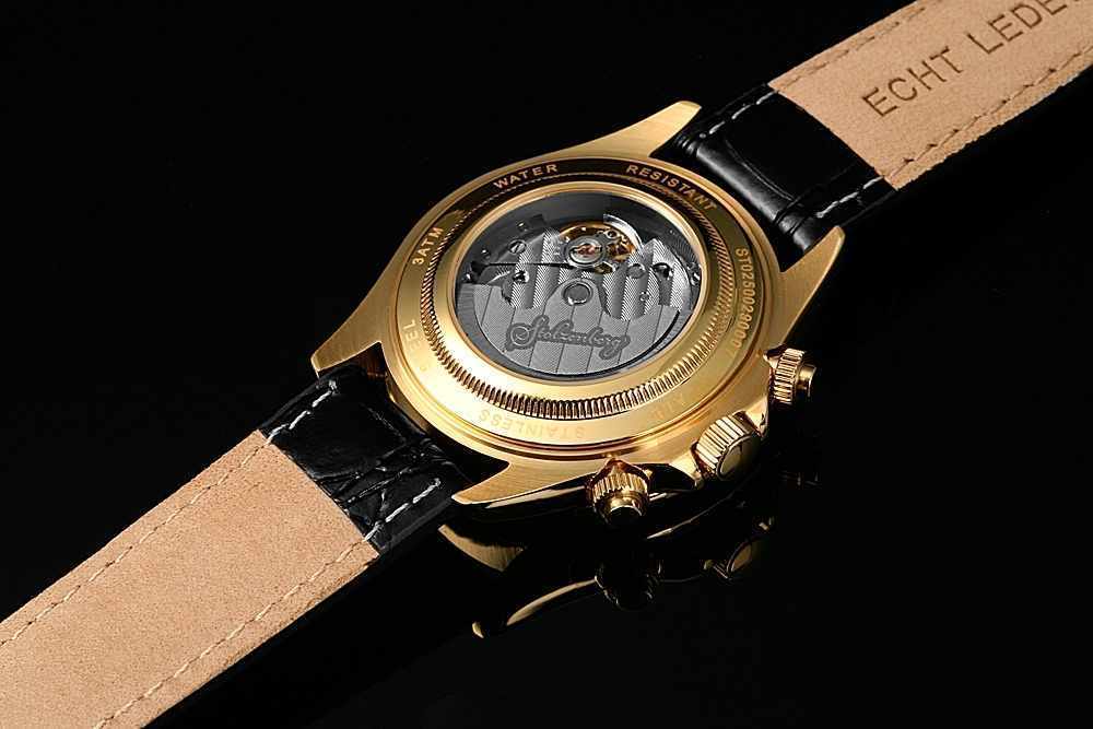

Так в том и дело.... Если Вы про Инвикту, то там вроде 6497 скелетон, а если про Штольценберг... я не нашел указания, что именно за механизм там, но вот нашел другой штольценберг с фотографией механизма через заднюю крышку. В описании - вроде те же параметры, ну насколько детально они указаны, разумеется. Похоже на Sea-gull ST16, но утверждать не берусь...

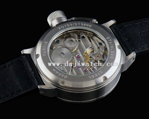

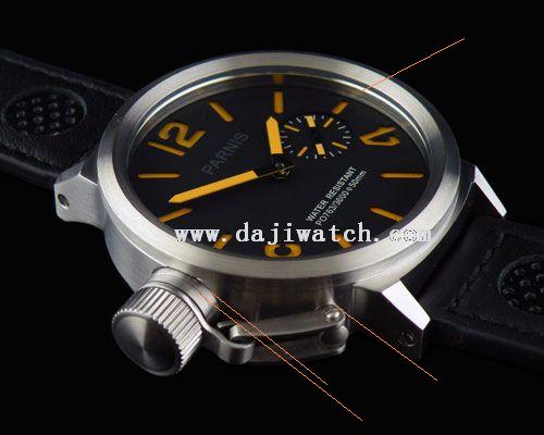

Вообще для самодельного хомажа взял бы этот корпус,как наиболее подходящий для процесса превращения в "земноводные".В отмеченных на фото местах проверяем на герметичность,резьбовой футор скореевсего запрессован,проблем возникнуть не должно.Если на резьбе-еще проще (фиксаторы резьбы,герметики,смолы).Шпенек,держащий скобу тоже скорее всего запрессован,только вглухую.Под резьбовую голову можно прокладку-кольцо 0,5или менее из капролона,полиуретана,резины,хотя тоже вроде течь не должна.Про задней крышке-желательно канеш "слепую",но как тогда мехом любоваться? По этому стекла если они установлены в прокладку-можно вынуть и проклеить клеем для стекол ультрафиолетовым SEIKO S-314
http://crona-parts.ru/catalog_1ss/531/39966/ или http://venecia.su/catalog/92/4801/ Вынимаем после прогрева в кипящей воде.На крайняк можно пробовать клеить цанакрилатом для подвижных соединений (супер клей такой),5минуткой эпоксидкой -вобщем простор для экспериментов.

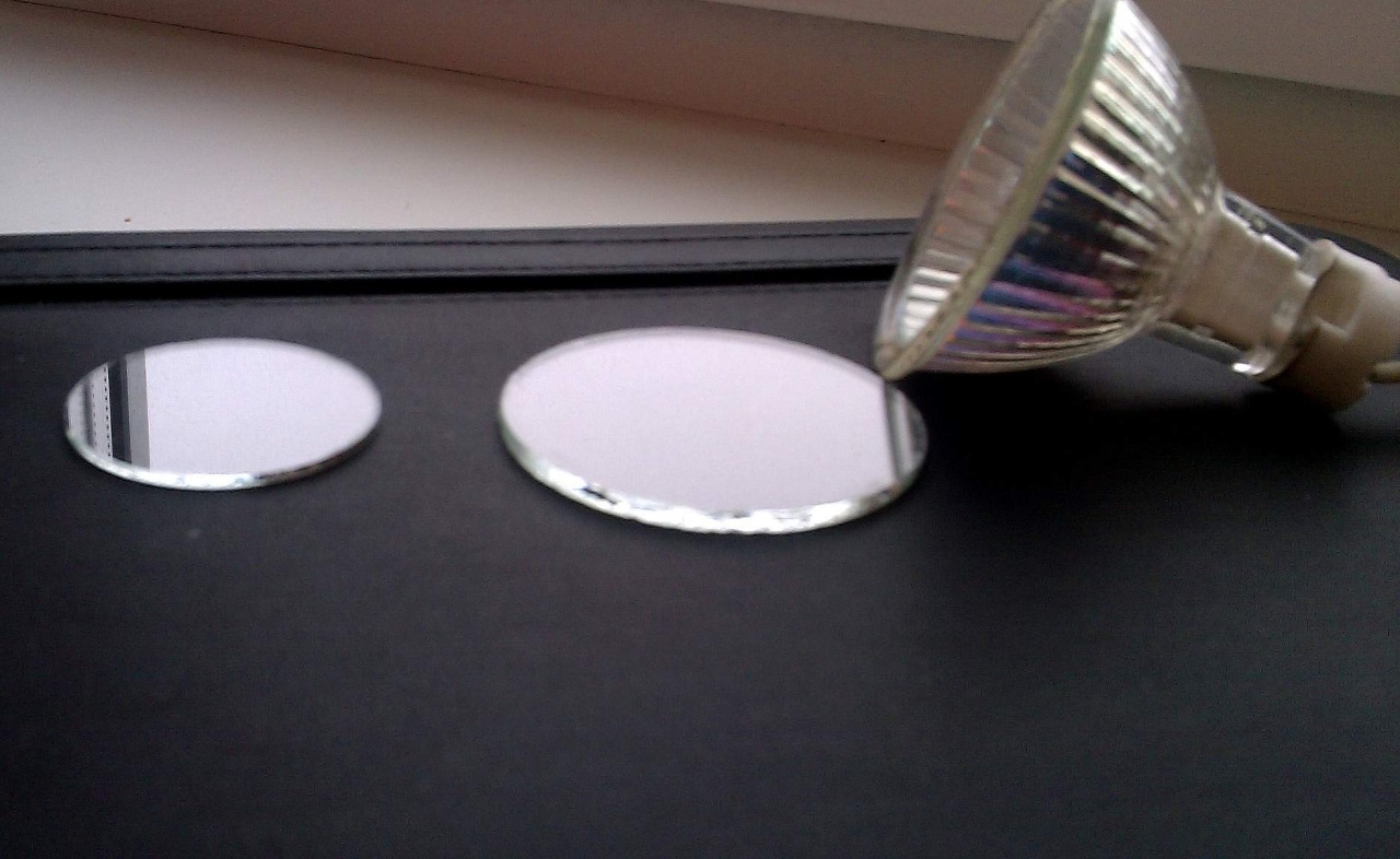

Стекла можно взять такие-легко вынимаются из галогенок,обтачиваются на алмазной шайбе с водичкой(капаем помаленьку,можно поролоновую губку приложить),стекла не имеют характерного зеленоватого оттенка,толщина тоже приличная порядка 2мм.Для тех,кто имеет опыт "работы руками"-считаю очень подходящий вариант кейса.Все имхо конечно.Удачи
