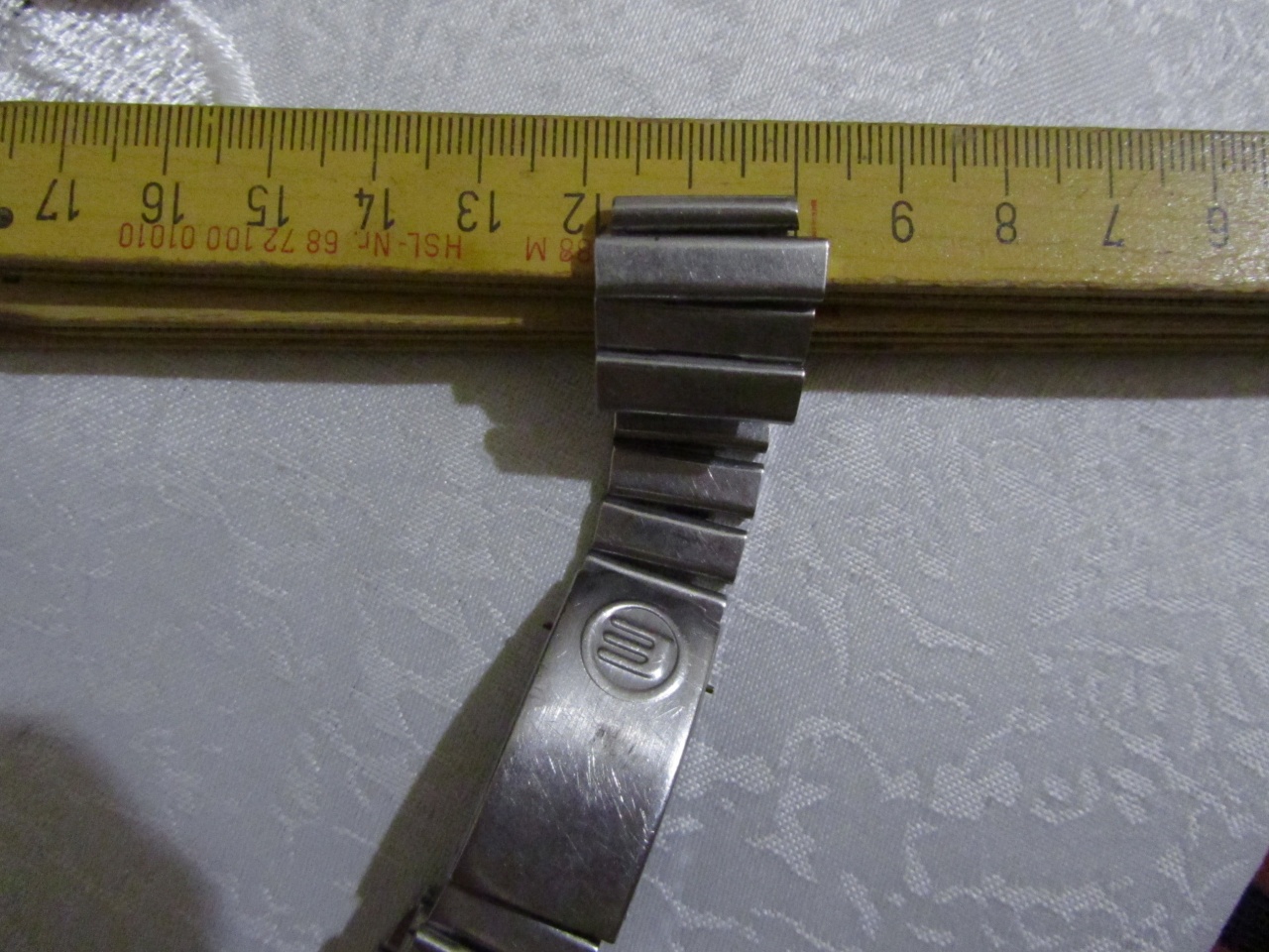

Я так же все в поиске браслета родного на Электронику 30350,вот уже обрадовался что нашел,а оно вон как вышло,что он не 20,а 18 мм,поменяли детали чтоли
