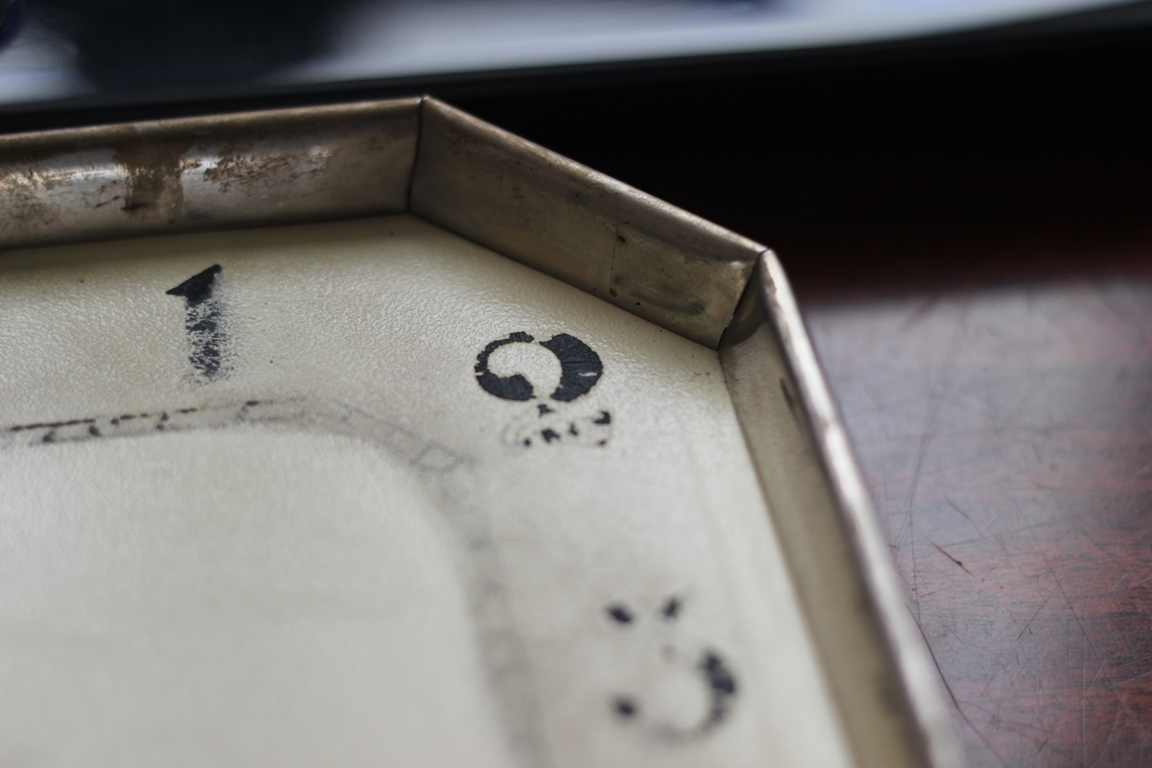

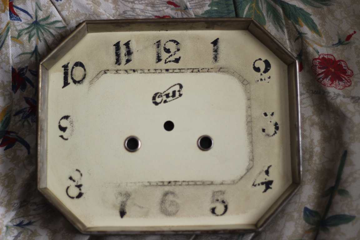

Купил по случаю орловский баян. Механизм в прекрасном состоянии и корпус тоже замечательный. А вот цифир почему то со стёртыми цифрами. От какой то агрессивной, для цифр, среды краска даже сморщилась. Стал стирать грязь с белого фона цифира спиртом этиловым, стирается. Но когда задел цифры и минутную разметку, то и они стираться стали.
Подскажите как восстановить цифир.

Сообщение от Pilot2272 Посмотреть сообщение
Наверное уже ни как. Ищите другой цифер.
Нет желания отдавать за цифир как за часы отдал :-(
Распечатайте на принтере, заламинируйте и установите сверху родного.

Ну или,как вариант, полностью смыть цифры.
Распечатать на лазерном принтере на плёнку,в зеркальном отображении, и перевести ,при помощи утюжной технологии.
Здравствуйте, самый бюджетный способ, нанести новую оцифровку на циферблат, это так называемый ЛУТ, упомянутый в посте выше, вместо пленки можно использовать глянцевую бумагу, на которой с помощью лазерного принтера распечатывается циферблат зеркально. Далее накладываем отпечаток и утюжим горячим утюгом, пока краска не пристанет к поверхности (время утюжки подбирается индивидуально) . Даем остыть и аккуратно смываем бумагу под краном, если все сделано правильно, краска останется на поверхности циферблата.
На мой взгляд, все таки лучше приобрести оригинальный циферблат, на том же мешке или авито, благо пока они не являются редкостью и стоят не дорого.
У меня есть такой циферблат. Просто подарю. Пишите в личку адрес - отправлю.
