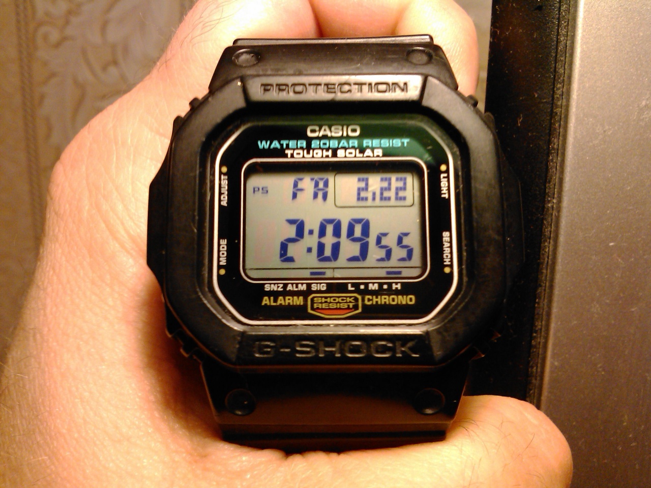

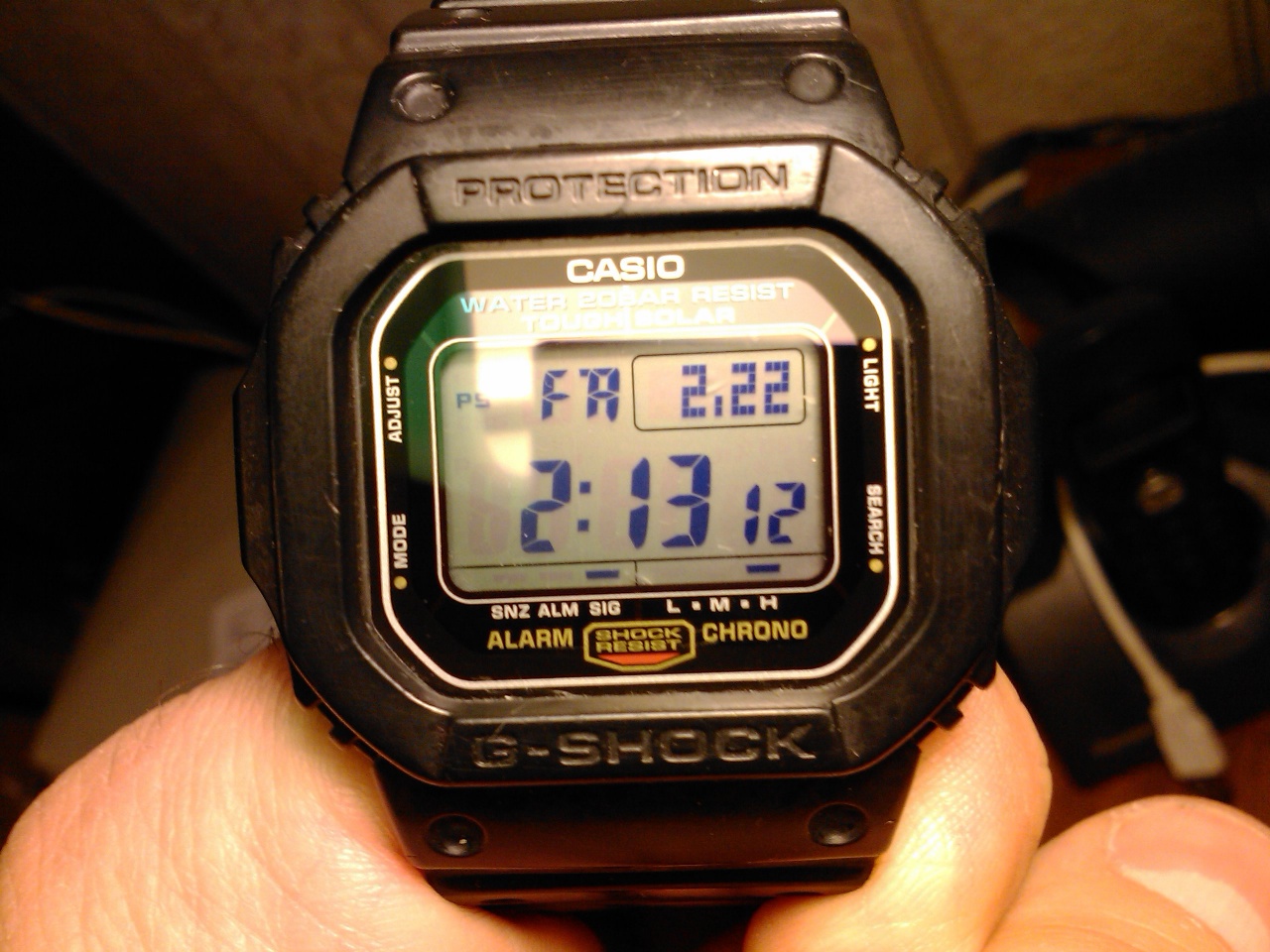

Вобще конечно надо поискать, где пленка продается такая у нас. От нее ведь зависит читаемость цифера. Я кстати какой то старый пользовал - у него темный цвет- не совсем черный получается, а синий. как у электроники 5=)

Так ради чего я часы то курочил?) Как раз инверсию и делал. Не видно с ней время. Причем когда модуль снят, более менее видно, а как засунешь в корпус - то раза в 2 все хуже. Нет этого эффекта зеркальца, тяжело поймать свет на циферках. У 5600 стекло толстое и бликующее. Я даже на новых неинверсных экранах разницу считывания заметил -http://forum.watch.ru/showthread.php?t=151023
На "фирменных" инверсных экранах должно быть получше, у меня и поляризатор все таки не новый, не идеальный и экраны на инверсию чуть другие идут, но для сравнения, черный оригинальный экран на g-100 тоже тяжеловато читается. Я вобщем инверсию не буду покупать=) Понтов в электронных часах немного, черные они или зеленые, а удобство страдает сильно.
