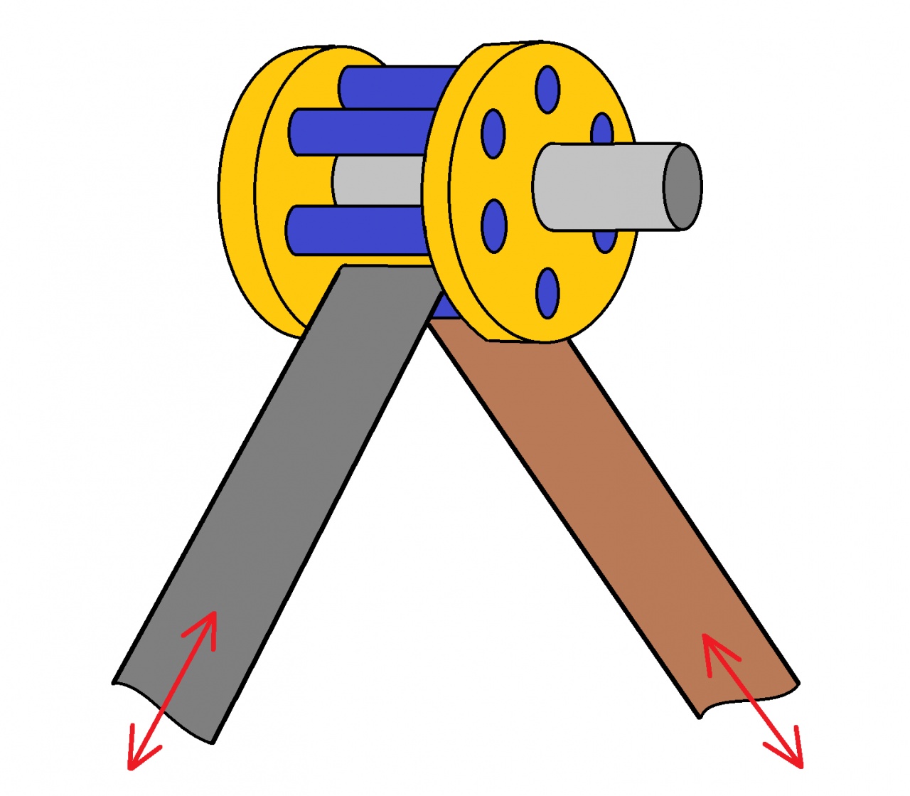

Здравствуйте. Есть трибы на которых нет выработки но они нуждаются в полировке. Какой есть способ, что бы отполировать цевки триба, не разбирая триб. Заранее спасибо.
я думаю что можно нарезать длинные полоски 5000 наждачки, по ширине равной расстоянию между фланцами триба, и пропуская ленту между цевкой и осью колеса, поочередно отполировать все цевки
по идее цевки должны проворачиваться в своих местах, что должно обеспечить равномерную полировку по всей окружности цевки

Спасибо, буду пробовать. Во вращающиеся цевки верится с трудом. Не особо много я часов видел в своей жизни, пока, но ни на одних цевки не вращались, всегда запечатаны наглухо. Да и зачем им вращаться? В нарезных(тянутых) трибах цевки ведь не вращаются.
вы помойте их в ультразуке с моющим раствором, грязь выйдет и должны начать вращаться
вращаются они для равномерного износа
в нарезных трибах цевок нет, там зубья

Ну не так сказал, вы же поняли что я имел ввиду. Да зубья в нарезных трибах не вращаются. А в наборных трибах зубья-это цевки.
