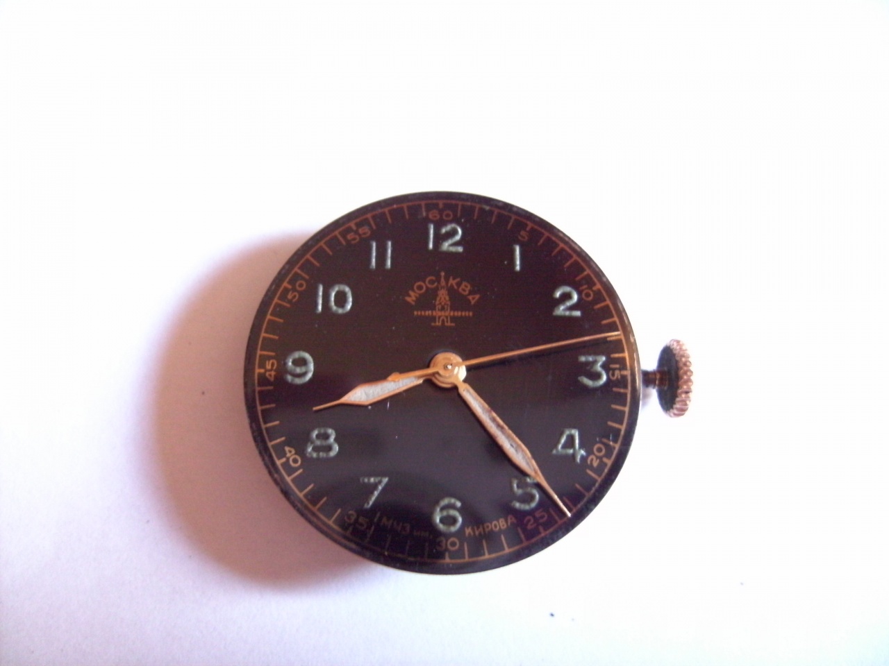

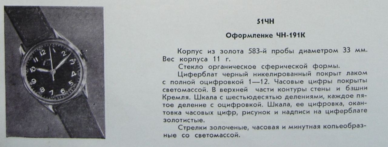

Сообщение от udmurt Посмотреть сообщение
не согласен хороший полет есть смысл подделать и вставить мех от рядовых.купят быстрее чем новодельных копий от "ника".
Ув. udmurt !
Согласен если Полет хороший ....
Но тот , что представлен на фото собирал человек далекий от этих мыслей .
Если возможно скиньте фото механизма и крупно пробы , а там Вам посоветуют , что делать дальше .
В таком виде ему цена как лом золота , а вот если сделать по уму , то и для Вас ценность моральная будет выше и материальная может увеличится на процентов 50+ , вне зависимости от того , что Вы хотите сделать с часами (продать или носить)
PS. Эх мне б такой корпус , есть что туда запихнуть
(не продается !)

итак ,кто подскажет москва это или кировские как точно определить.по каталогу 60года вроде кировские шли другие в золоте.да и куплю механизм москва с белым цифером.
