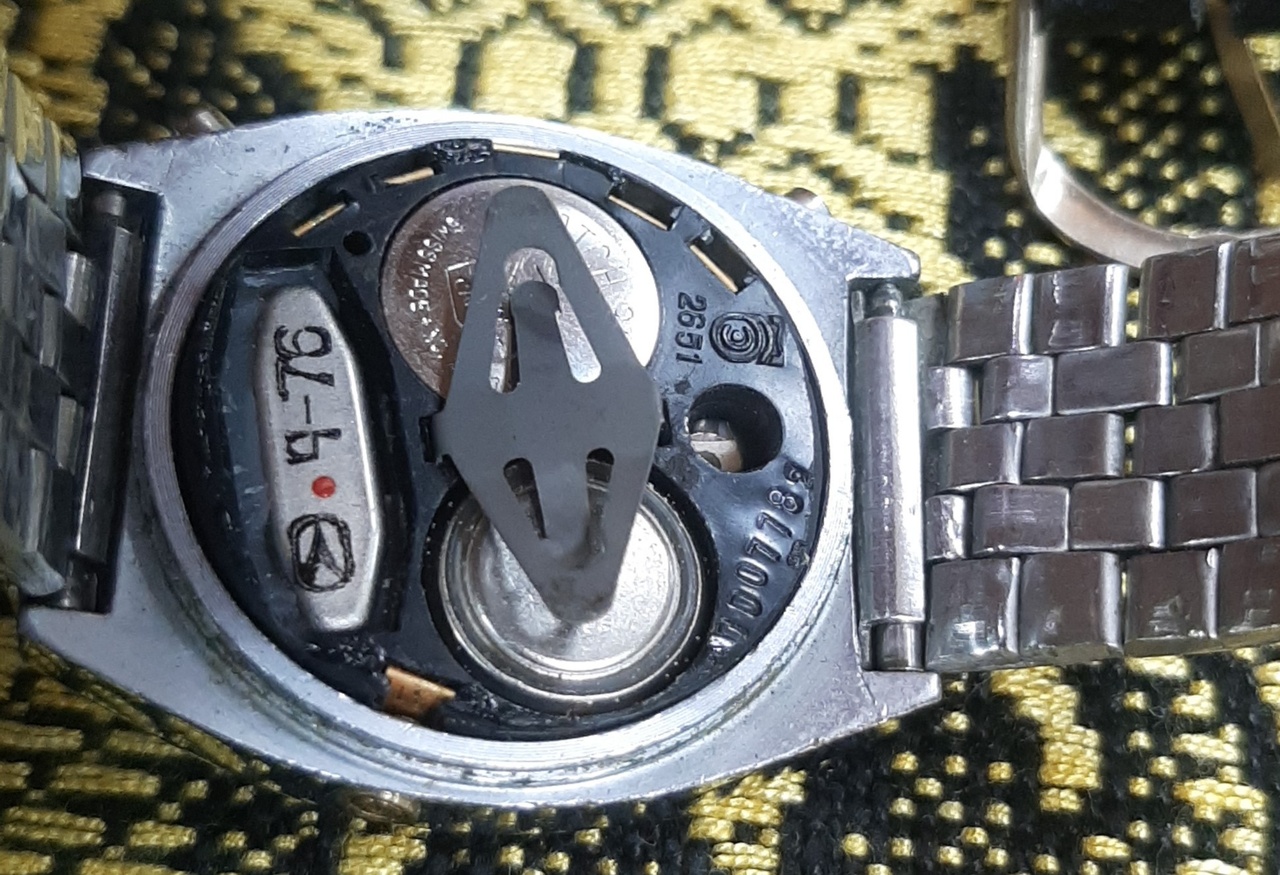

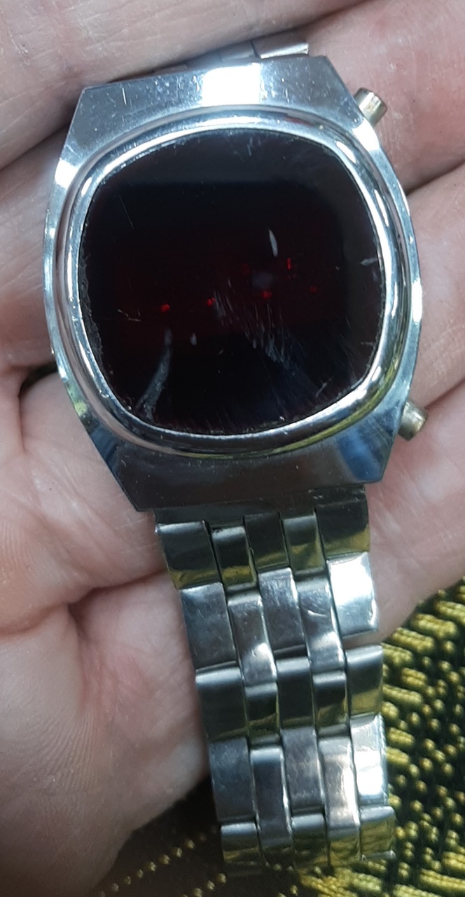

Для статистики
ID:	3855360   Нажмите на изображение для увеличения
