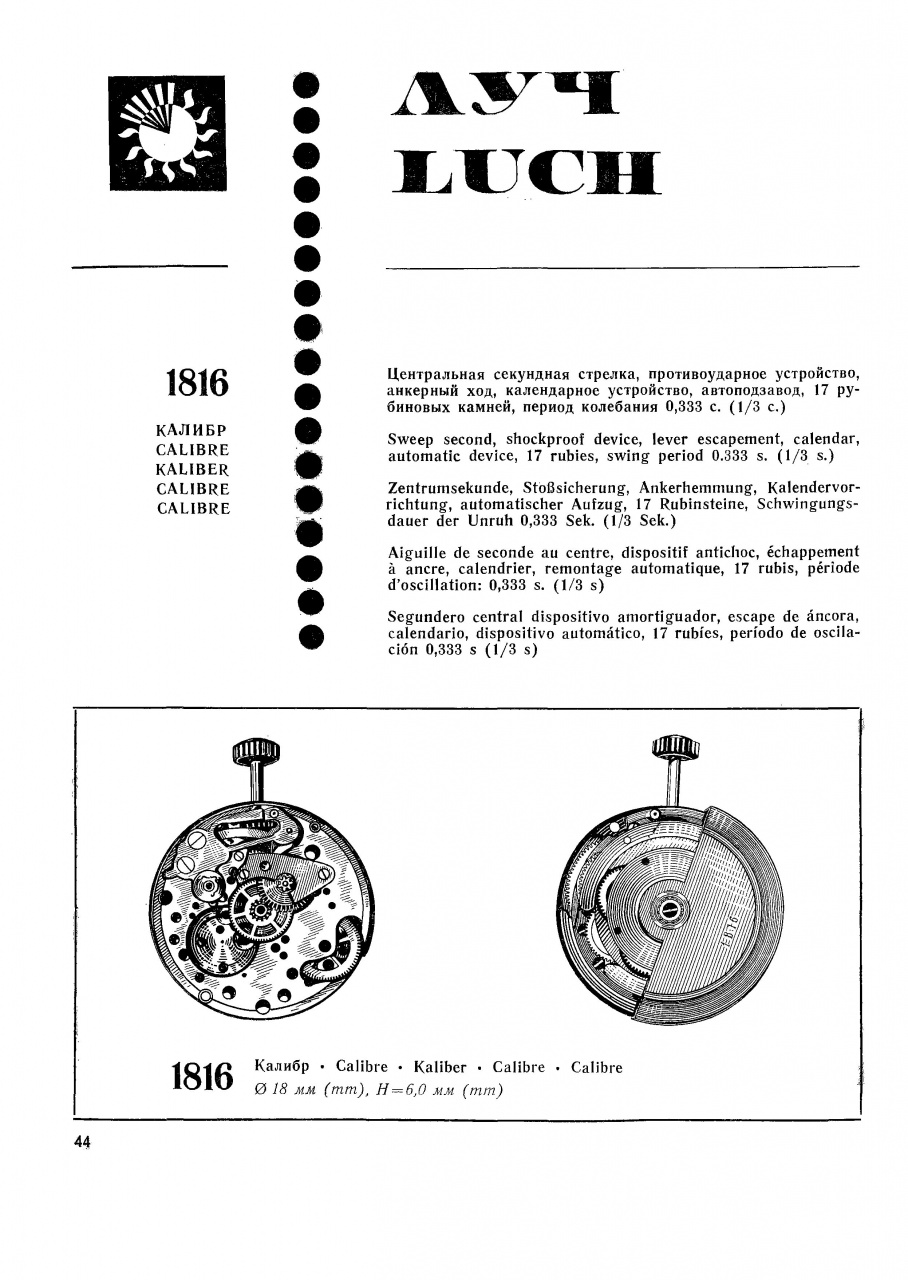

Луч 1815 и 1816

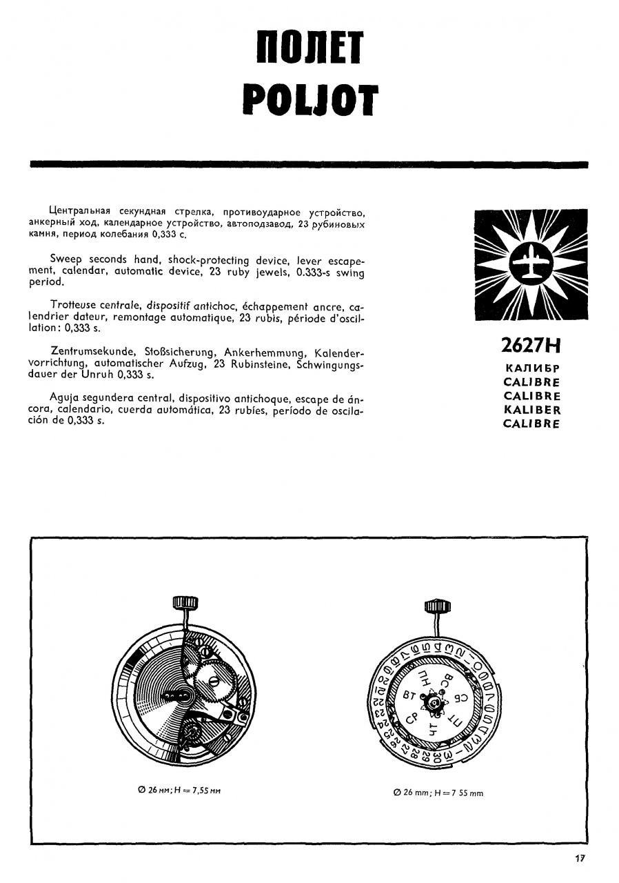

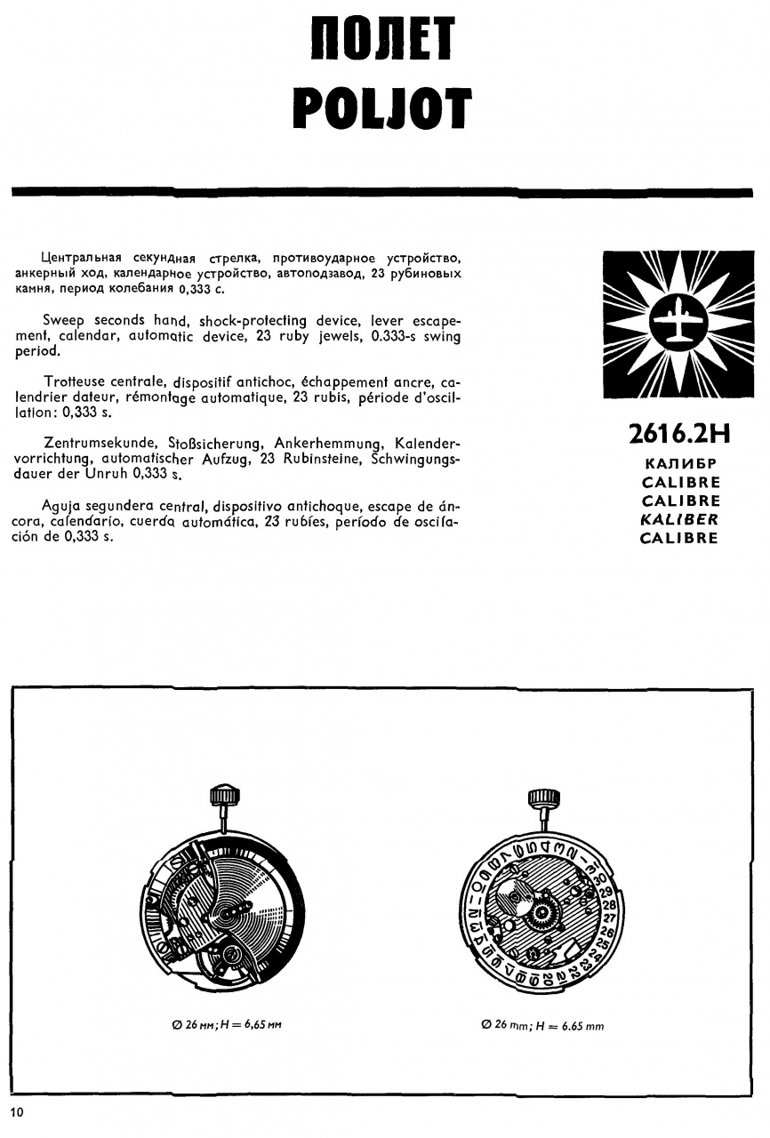

Полет 2616 и 2627

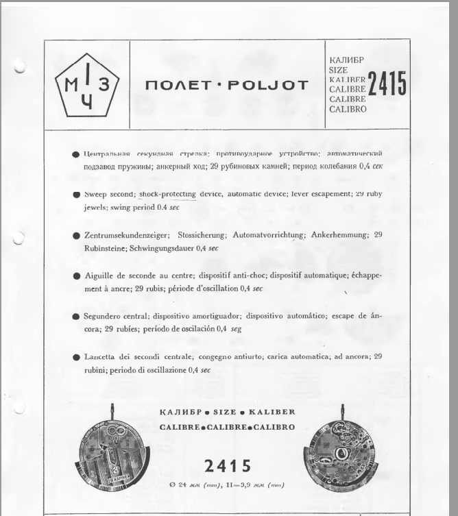

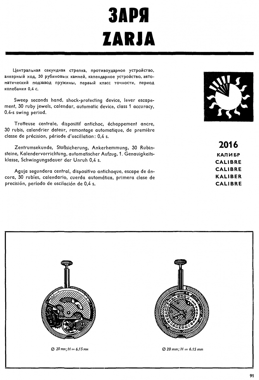

Полет 2415 и Заря 2016

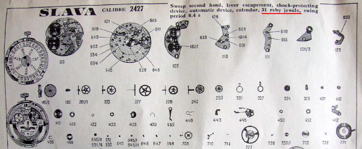

А сколько было вариантов Славы 2427? Считал, что два: на 24 камнях и 27, сейчас нашел в каталоге деталей на 31 камне...

Сообщение от CCCP-2 Посмотреть сообщение
Могли посчитать камни по которым скользит диск дат, не помню сколько их там - 4, 5, 6....
А если еще посчитать 10 камней в реверсионных муфтах (на Востоке их считают и не парятся), то камней больше 40 получится.

В полетовском каталоге 1972 года имеются часы на калибре 2615. При чем в двух вариантах: Полет на 29-ти камнях...
2615-30 камней, а 29 камней- это 2415. Там опечатка.
...Ракета 2615 на 29-ти камнях...видимо были разные модификации "славных" автоматов.
Эту Ракету я знал, просто забыл внести в таблицу. А вот Ракета 2616Н- первый раз вижу. Все знают только о 2616. Спасибо.
Сообщение от Андрей Крукович Посмотреть сообщение
Луч 1815...
Спасибо про Луч 1815- не видел ранее на практике, только 1816. Но почему там 17 камней- и на Луче 1816 тоже, а на циферах 1816 всегда писали 21 камень! Чему же верить?

Сообщение от CHASPROM Посмотреть сообщение
Да, реально видел только 21 камень на 16-х лучах. Да вообще мнгие заводы ососбо с небольшими изменениями не заморачивались. На Лучах 1816 и формы мостов автоподзавода разные бывают. Но никаких доплнительных маркировок (1, Н, А и др.) никогда не пишется.
