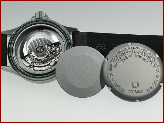

Поздравляю!
Пусть долго радуют!
добавлю фото "изнутри", если нет возражений:
и источник/обзор - Damasko DA36 Review
