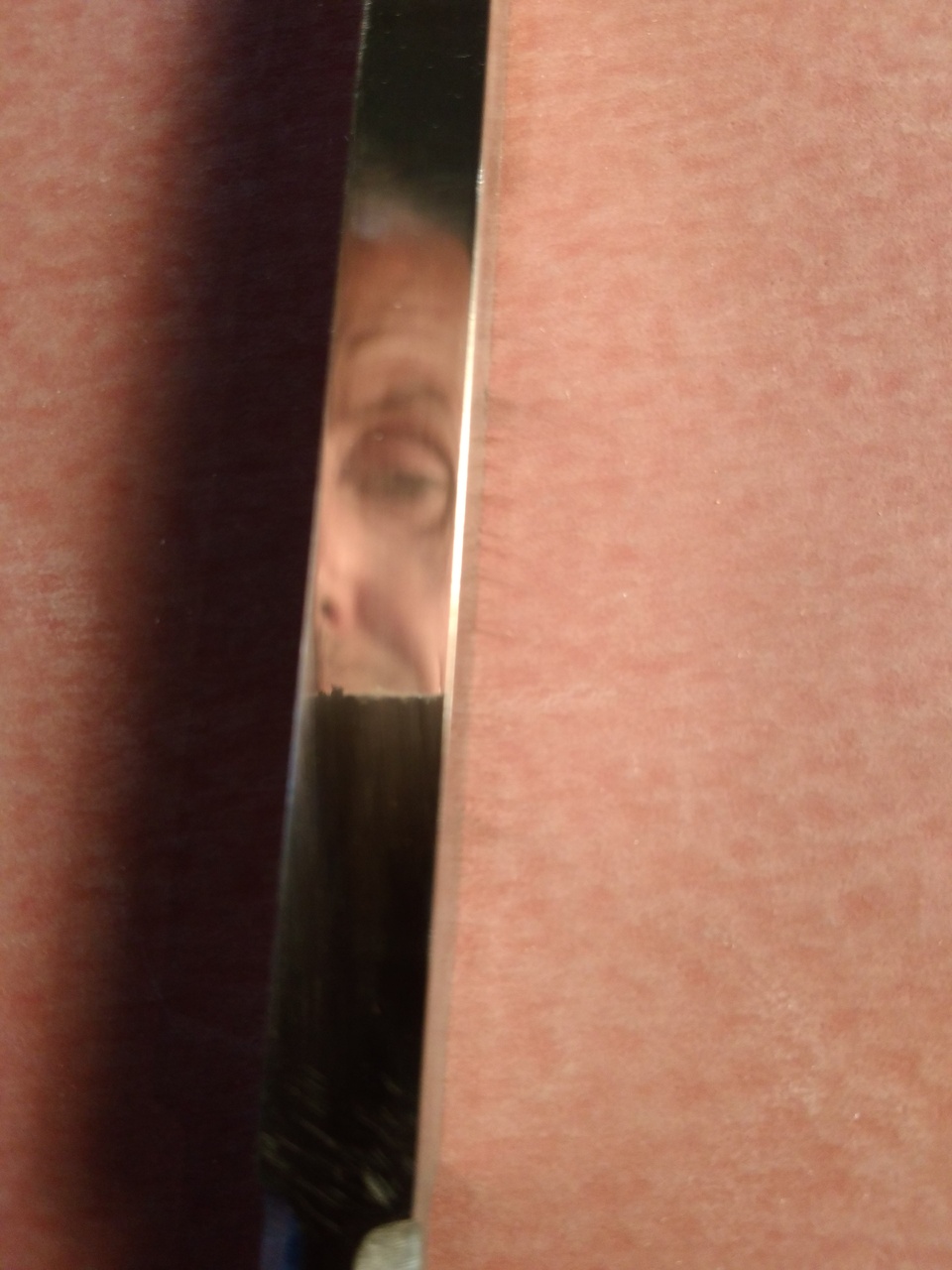

Полировка одной цапфы держит запуск всех часов, занялся самоделками: полировальник из напильника. Осталось уточнить, как лучше риски нанести.

Сообщение от Gonsales Посмотреть сообщение
Посмотрите у Дональда Де Карла, у него есть тема как правильно заправлять полировальник.
