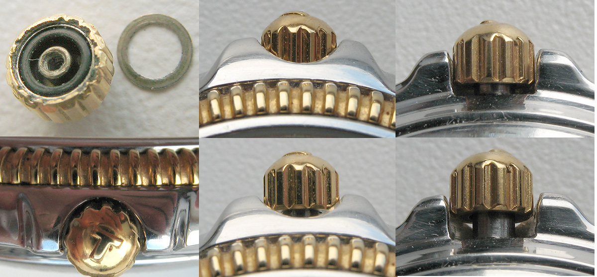

Сегодня взял часы и без особенных надежд зашел в одну мастерскую.
Мастер снял старую головку, показал как она развалилась... сказал, что если я хочу- поставит новую от Тиссо, только другой разновидности. Что она будет немного сильнее торчать из корпуса, а во всем остальном будет работать как надо.
Ну, согласился... прямо при мне и поставил.
Действительно, немножко сильнее торчит- а так, все остальное без изменений. Все три положения четко фиксированы, "со щелчком".
Цена вопроса 80 гривен (10 долл.)
На фото- старая головка слева вверху;
Новая- вид с торца, а также с двух сторон в максимально утопленном и максимально высунутом положениях.
Пусть будет... пока. Особого криминала, вроде, нет
