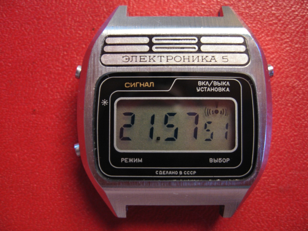

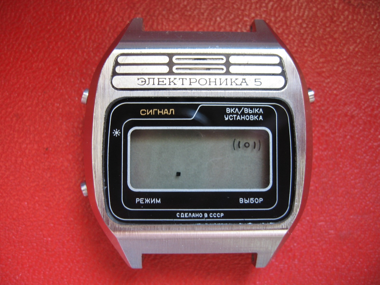

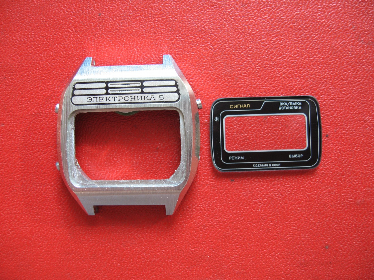

Сегодня наконец-то удалось привести свою 208ю в порядок!
Корпус был куплен,у Олега Бирюкова,уже давненько,но был без
стекломаски,одной кнопки,и стопорной шайбы ещё одной кнопки.
Сегодня удача улыбнулась,стекломаска наконец-то нашлась!!!
Перебросил с ушатанного корпуса кнопку и недостающий фиксатор,динамик,
подготовил поверхность под заклейку маски и приклеил её
при помощи прозрачной двухкомпонентной эпоксидки из шприца.
Но с электронными часами,как все здесь знают,редко когда бывает всё гладко-
начала трахать мозги плата,пришлось разобрать модуль,прочистить
всё спиртом и собрать обратно-глюки прекратились!!!
Посмотрите процесс мемаморфозы

Сообщение от harris1969 Посмотреть сообщение
Отлично получилось!
