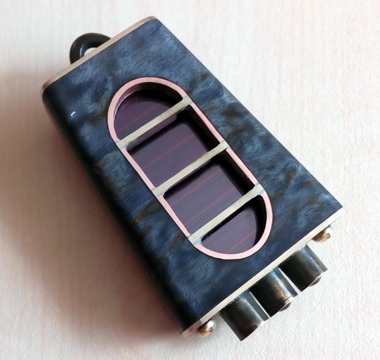

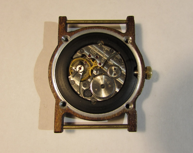

Начинка от братьев-китайцев, светодиодный фонарик с аккумулятором и солнечной батарейкой. Корпус из какого-то стабилизированного дерева, обрезок которого мне прислали в подарок. Боковые вставки из кокоболо. Остальное - латунь, останки часов, патинирование в парах аммиака.

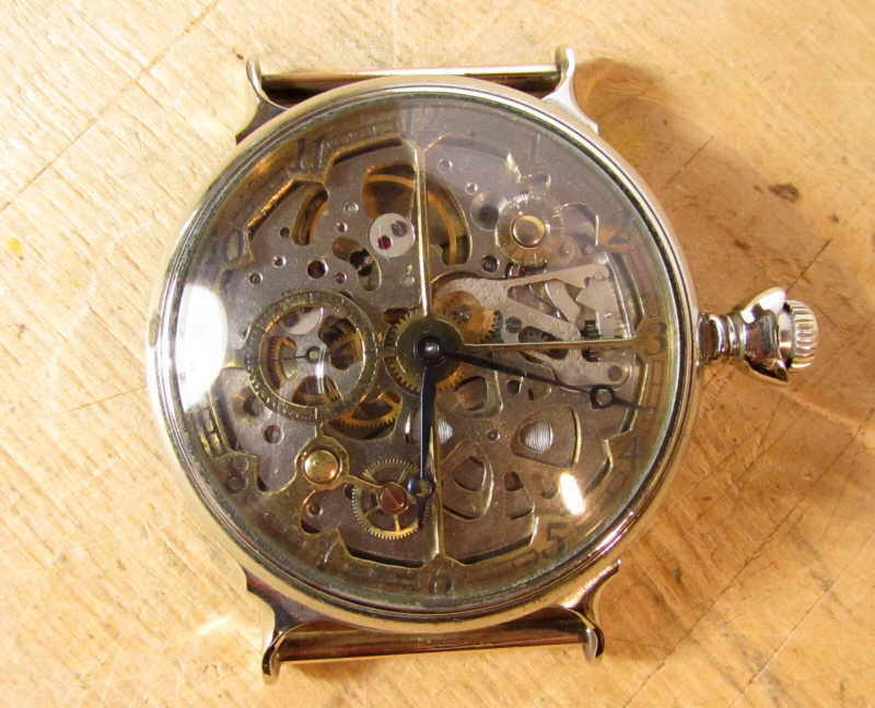

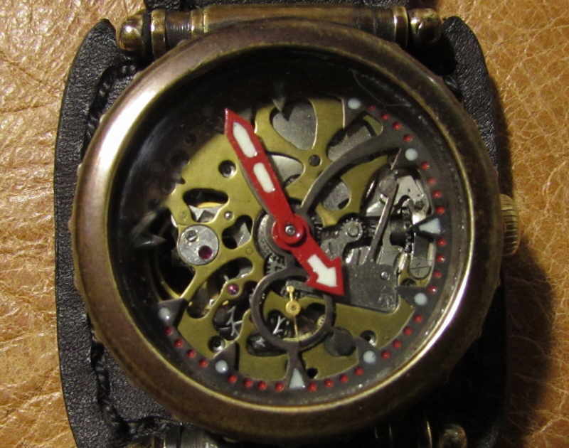

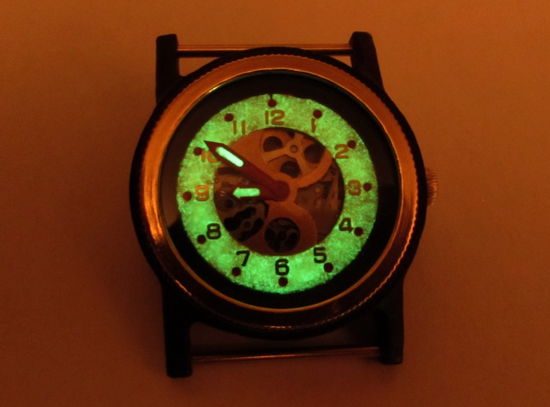

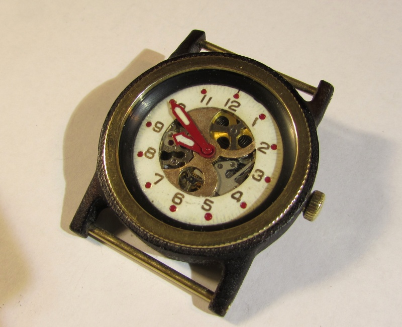

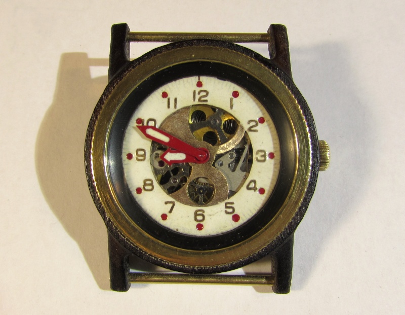

Здравствуйте, коллеги. Я занимаюсь ювелиркой, и всяком прочим сопутствующим декоративно-прикладным искусством. Хочу показать свои поделки в стиле стимпанк.
Часы куплены на блошином рынке как нерабочие. Скелетирование, стрелки. корпус, стекло, ремешок - мои. Корпуса точеные из латунных сантехнических сгонов. Стекло - плоское 2 мм, от фото-рамки. Учусь понемногу. Еще месяц назад не поверил бы, что стрелки возможно вручную в домашних условиях изготовить.
И еще одни, в том же стиле, с люминофором

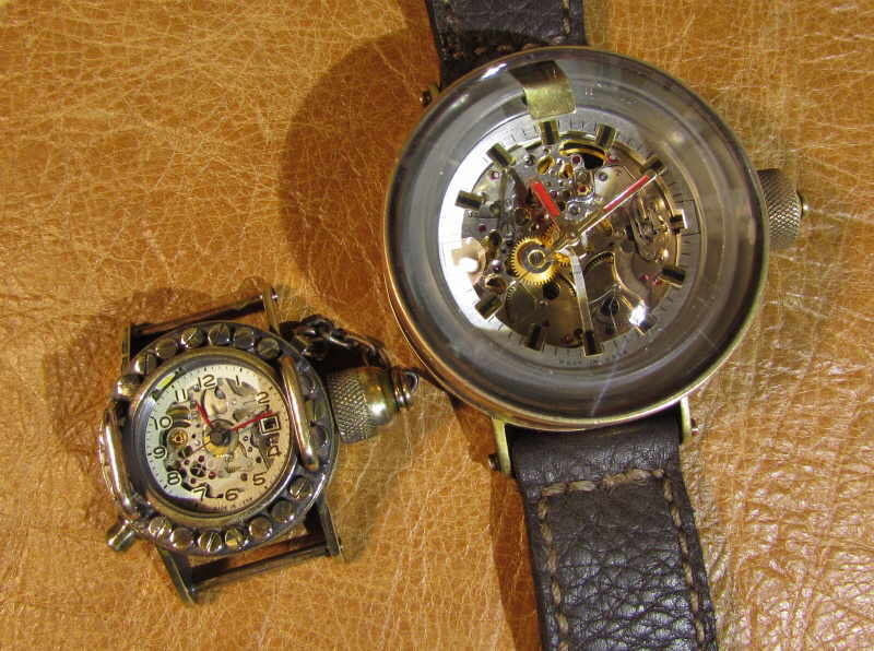

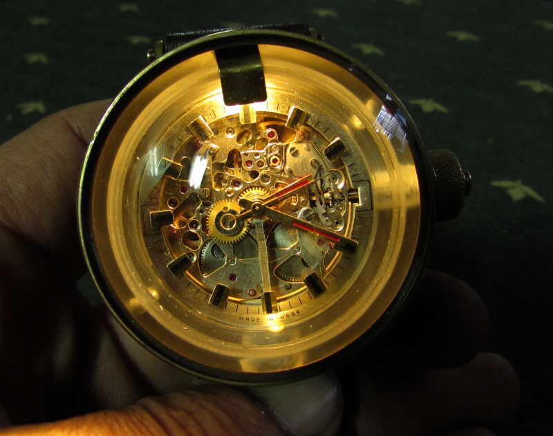

А это экспериментальный корпус с увеличительным стеклом, и светодиодной подсветкой. Тяжеленны, больше 100 грамм, на крупную руку. Донор механизма - Слава с двумя пружинами. А стрелки я в тот период еще не научился делать, поэтому вынужденно использованы родные. Батарейка - большая литиевая 3-вольтовая таблетка. Светодиод белый безкорпусный, я их с рекламно-осветительной ленты выпаиваю.
А это наоборот, попытка максимально ужать габариты, почти женский вариант. Донор механизма - часы Луч.

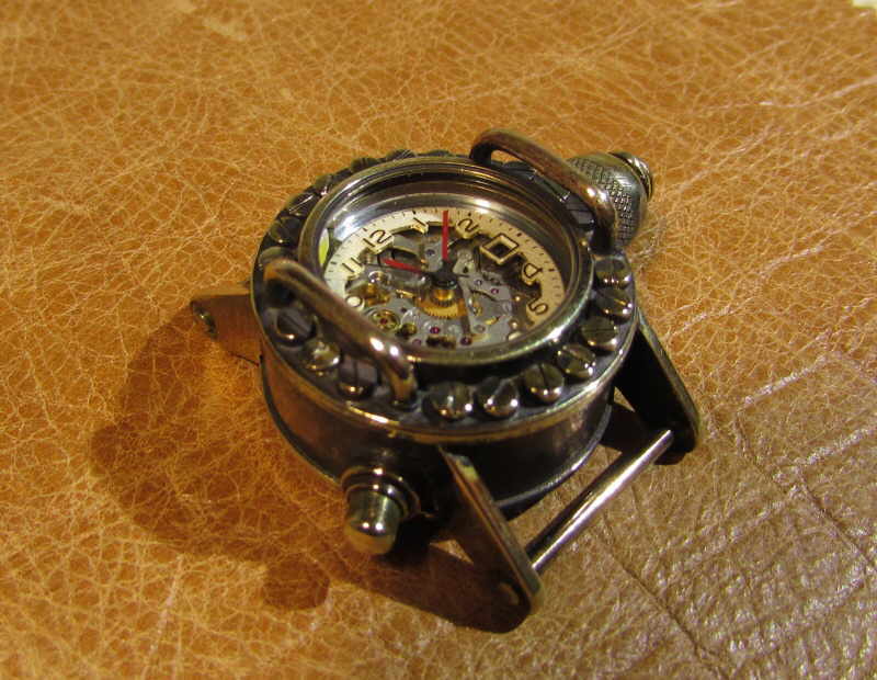

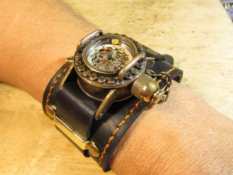

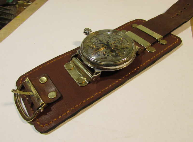

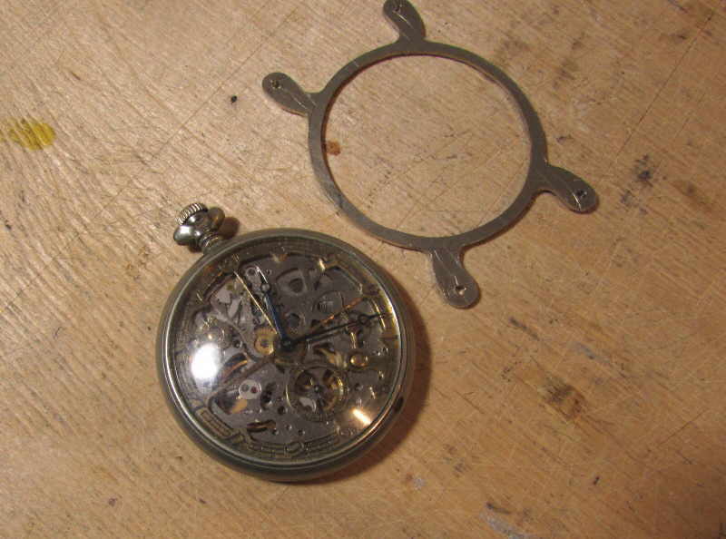

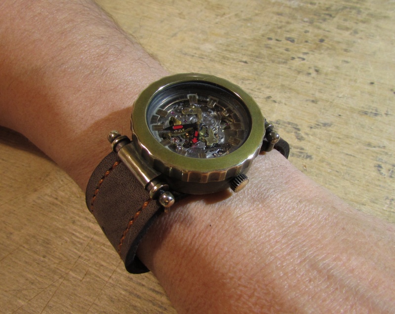

Спасибо! А тренировался скелетировать я конечно же на карманной Молнии, там все крупное и понятное. Года два этот эксперимент валялся у меня просто так, а потом я придумал как по-простому ушки сделать к этому корпусу. И получились большие наручные.

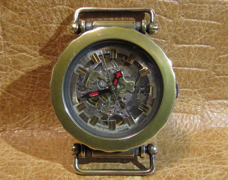

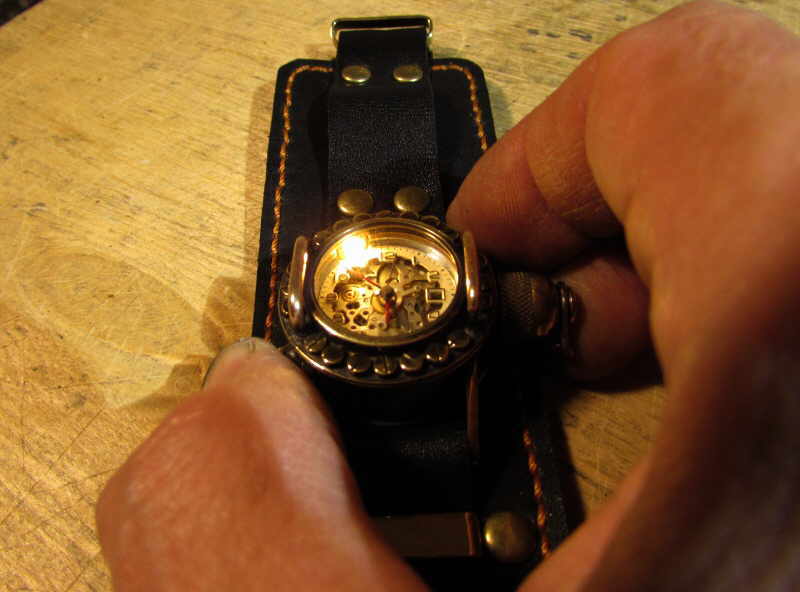

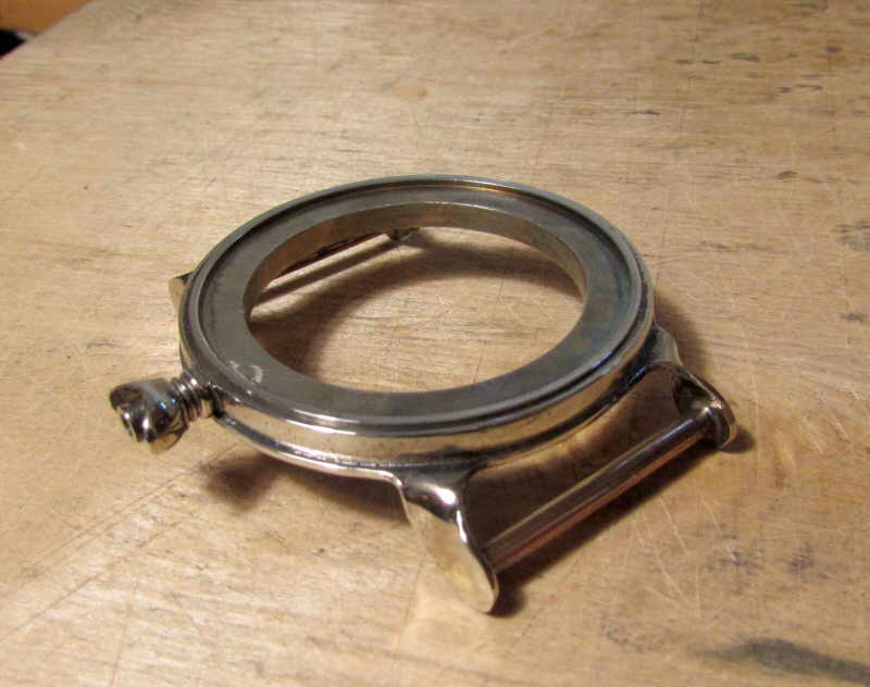

И еще одна поделка. Донора за дешево купил на Вернисаже, причем из коробки с "выбраковкой", без стекла и стрелок. Думал, на запчасти пойдет. Однако, механизм оказался чистым и насколько я могу судить, совсем мало хоженным.
Слегка запилил платину и циферблат, сделал стрелки. Корпус отфрезерован из плиты Д16Т. Травление в ХЖ до появления грубой "асфальтовой" фактуры, чернение льняным маслом. Стекло 1 мм. В результате вышли экстра- легкие для своего размера, всего 40 гр.
