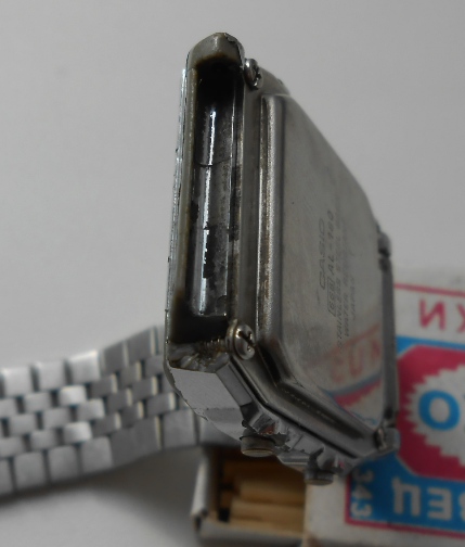

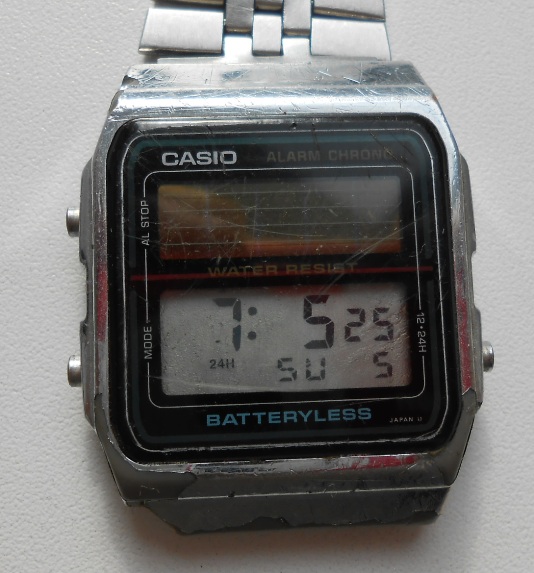

Добрыи день. Освежу немного тему. У меня тоже есть такие часы ( со времен 90х) но у них сломан корпус под крепление ушка ( и сломалось там где как раз закручивается шуруп крепления крышки ) это наверно их слабое место?а элемент питания стоит 2016 3в. ну и у моих часов не исправен жки или м. схема.
ID:	1069799   Нажмите на изображение для увеличения

Сообщение от миша Посмотреть сообщение
У меня тоже такие с начала 90-х годов. Корпус облез немного , но часы рабочие только заряда хватает сейчас дня на 2. Пока так на окошке лежат , пользуюсь механикой , а в этих наверное поробую конденсатор поменять
