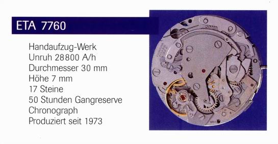

Cчитаю одним из лучших калибров от ЕТА (или и от ETERNA ) - Калибр 2892
Хороший калибр, более тонкий, чем 2824, чуть больше запас хода, но автоподзавод у 2824 эффективнее.
Качество обработки деталей, функциональных поверхностей(цапф, шеек валов, зубьев колес, трибов и т.д.) у этих калибров одинаково
Самый надежный из ЭТА, наверное 7760- версия 7750 с ручным заводом

Если не ошибаюсь, калибр 7760 создан для построения хронографов, множество деталей этого калибра не способствует его общей надёжности.

7760 хронограф, но его хронографная часть очень надежна, да и большую часть времени хронограф выключен и механизм работает как обычный трехстрелочник с боковой сек.стрелкой. 7750 надежный механизм, и его немногочисленные слабые места связаны с автоподзаводом, в 7760 автоподзавода нет
