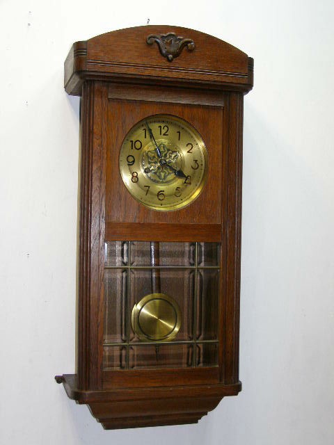

Сообщение от Сергей Дмитриевич Посмотреть сообщение
Добрый вечер Петрович.
Вот попалась на глаза ещё одна ДУФА, нестандартного вида.
Если будет интересно можно посмотреть вот здесь.
http://allegro.pl/eklektyczny-zegar-...482087339.html
С уважением.
С.Д.
Ссылка ваша уже закрыта - лучше оттуда фото выкладывать!
------- ДОБАВЛЕНО ЧЕРЕЗ 10 МИН --------
Это я с аллегро вытащил.

Поблагодарили 16,065 раз(а) в 5,852 сообщениях
довольно необычно видеть мех с прорезными платинами с ходом Грахама, очень качественно обработанными колесами и цельными полированными трибами

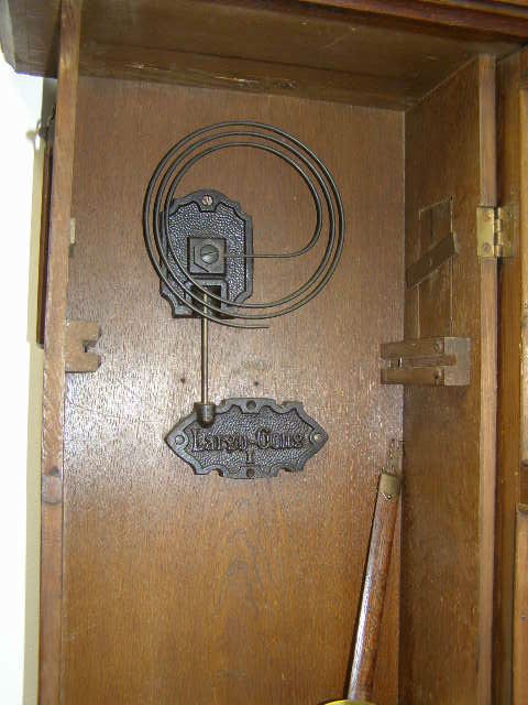

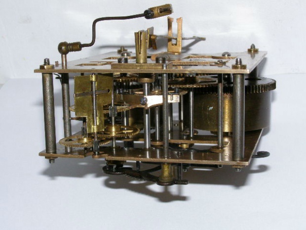

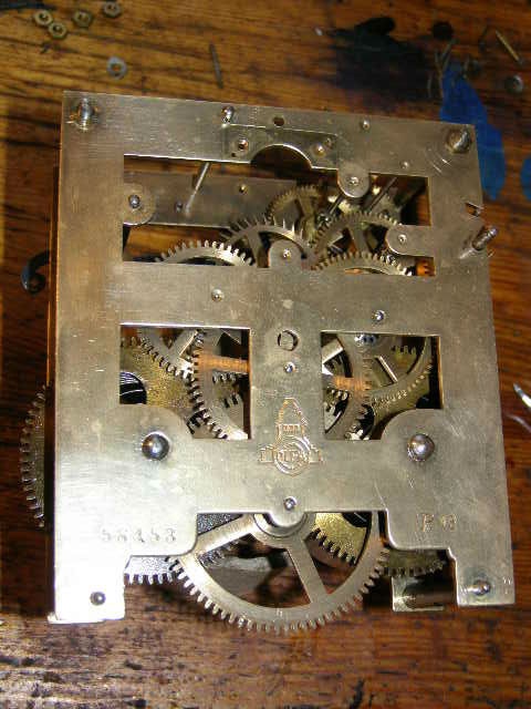

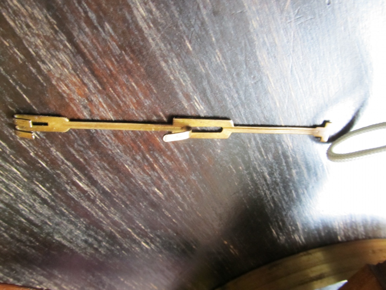

Часы Дюфа

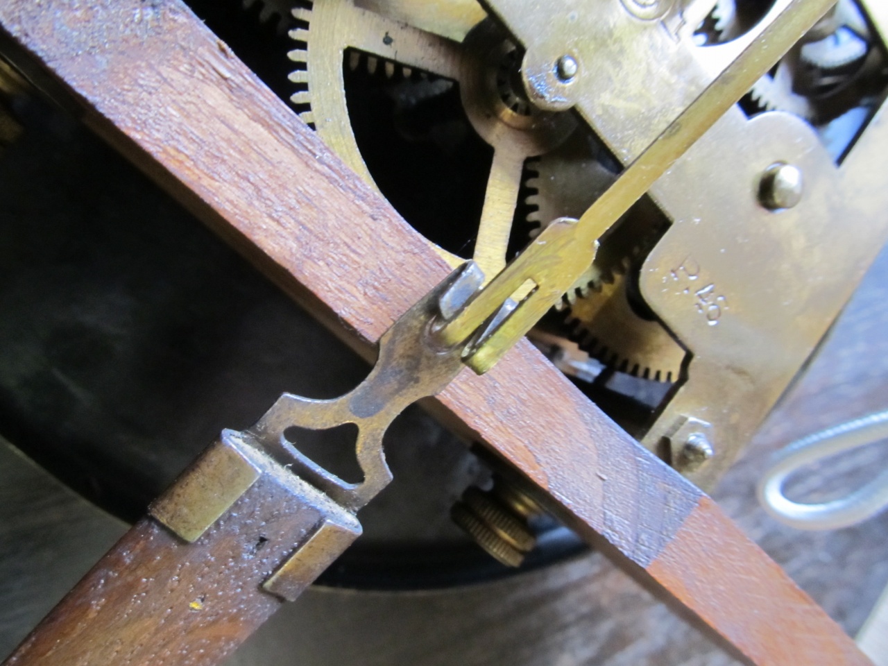

Купили настенные часы Дюфа с красивым боем "струна". Но вот незадача, без маятника идут, как только вешаем маятник через минуту останавливаются. Может мы неправильно маятник крепим? Часы передали в упаковке из другого города, утверждали, что на ходу. Там сзади такая палочка, которую надо прикрепить и на нее повесить маятник. Кто-нибудь поможет советом?
ID:	747990 Нажмите на изображение для увеличения
ID:	747991 Нажмите на изображение для увеличения
Полазила в интернете. Оказывается. я полная...думала вот так просто купить часы. Эту палочку я значит вовсе неправильно крепила, может кто-нибудь хорошее фото скинет? И часы бьют не ровно по тональности, и на фоне боя слышу какой-то звук типа тук-тук тихонько. но это если рядом стоять. Как должно быть?

Здравствуйте jyliavadim
Добро пожаловать на форум.
Если часы идут устойчиво при боковом наклоне корпуса вероятно Вам нужно отрегулировать фрикцион подвеса маятника.
Это обычная ситуация для часов с маятником, метод регулировки неоднократно описан на форуме.
С уважением.
С.Д.

Спасибо, но Вы меня не поняли...нам не совсем понятно, как прикрепить палочку, на которую подвешивается маятник и я попросила фото, если у кого-то есть. И еще я сейчас заметила. что они бьют не ровно в час, два и т.д., а почти в в две минуты. И я не знаю, что такое фрикцион подвеса (тундра, что поделать...)

Сдается мне, что Вы маятник не правильно пытаетесь повесить.
Он должен зацеплятся с двух сторон.
Двумя крючками, что на маятнике, за держатель маятника чуть выше крючков.
Крючками на держателе маятника под дужку, что чуть ниже крючков на мятнике.
Тоже из тундры но я бы так попробовал.
А еще можно попробовать держатель маятника перевернуть...

Совершенно верно, я был недостаточно внимателен.
На фото подвес маятника, (это железячка, такая,на которую сам маятник вешается), установлен вверх ногами.
переверните его и будет Вам счастье.

Только боюсь, для счастья им еще бы пендельфедер не помешал, а его на фото что-то не видать.
А не, есть, просто он какой-то... кривой

Вроде получилось. Целый день идут. Держатель этот перевернула. Я сразу поняла, что как-то неправильно. Просто верх держателя не понимала за что зацепить, там какая-то кривая штучка на бок с двумя тонкими пластинками и я боялась, что они могут оборваться... И еще не понимаю для чего на этом держателе посередине такой как крючок что-ли, на фото видно. И никто не ответил. почему бьют с опозданием в 1,5 минуты.
Сообщение от koshky Посмотреть сообщение
А это что и где? Ага...почитала, по-русски - это подвес, так может это есть эта кривая штучка на бок. за которую я боялась цеплять держатель.
Вы знаете, просто было как-то страшно их сильно туды-сюды крутить, еще б сломала,,,
