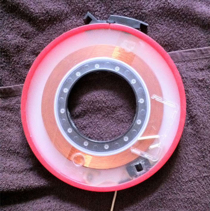

Вчера размагнитил в домашних условиях. Устройство нехитрое, техника элементарная: проносишь пару раз часы через сердцевину, и все готово.

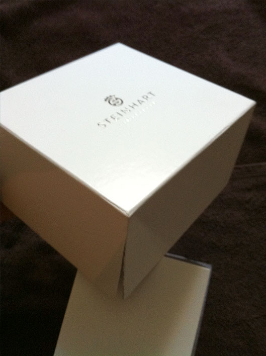

Теперь уже можно точно сказать, что часы полностью исправны с точки зрения механизма. Со вчерашнего дня идут секунда в секунду (уже почти 27 часов). Проблема была именно в намагниченности, из-за которой склеились витки пружины. После размагничивания заметил, что витки имеют четко различимый зазор между собой. До этого была точка, в которой витки плотно стояли друг к другу.
Вполне возможно, что намагнитились они благодаря доблестным сотрудника нашей почты/таможни. Дело в том, что коробка штайнов была (чему я не придал особого значения) порвана с одной стороны.
И я даже знаю как это могло произойти: сама коробка не квадратная в сечении, ширина у нее чуть больше длины. Предположительно, посылку вскрыли на таможне (или где их обычно осматривают?), положили часы на какой-нибудь металлический стол или рядом с магнитом, а потом попытались упаковать обратно...
ID:	257566   Нажмите на изображение для увеличения

Сообщение от Mihail Silin Посмотреть сообщение
...Устройство нехитрое, техника элементарная...
Поздравляю с решением проблемы! Да ещё и без потерь.
А подскажите, что это у Вас за такой электробублик? Это специально для размагничивания часов или как обычно - продукт отечественной смекалки? Каков диаметр устройства? Спасибо.

Мне тоже интересно: если это самоделка, то из чего она изготовлена?

Я использовал катушку от счетчика импульсов на 220 вольт. В принципе подойдет любая катушка от реле или электромагнита, которая выдержит сетевое напряжение.

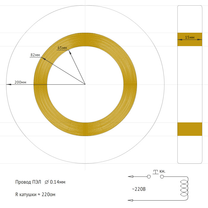

Это обычная катушка от старых магнитных лент. Делалась для размагничивания старых ЭЛТ телевизоров. Набросал схемку:

Эти 2 пользователей сказали Спасибо! Mihail Silin за это сообщение:
Apdaiks (16.05.2012), Gameboy (16.05.2012)
