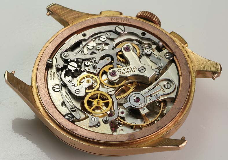

Обработка такая же как у 3133:
Не совсем. У 3017 все мосты имеют карцевание(шлифовку металлической щеткой) а так же закругленные грани.
Этот 3133 из ранних, но все равно только мост баланса имеет карцевание, нет скругленных граней.
Плюс более крепкая рычажная система 3017,более мягкая работа кнопок, безопасная кнопка сброса(если нажать кнопку сброса во время работы хронографа, она нажмется, но сброса не произойдет, если это сделать на 3133, можно сломать рычаг).
3017- старая школа
А если бы наши совсем расстарались, 3017 мог бы выглядеть так:
Куда там 3133 вместе с Вальжу7734 до такой красоты....

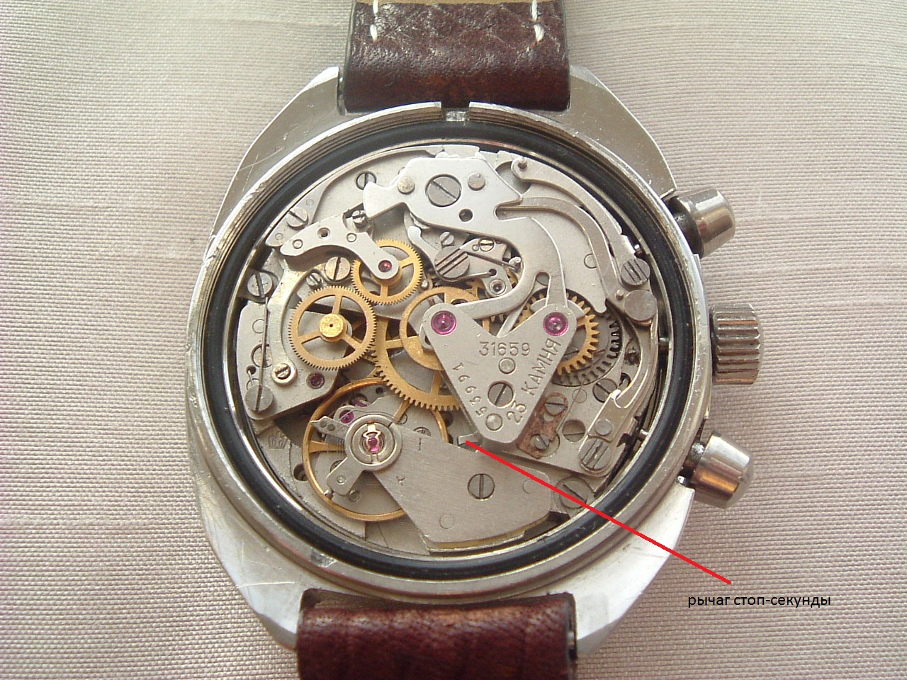

а как работает стоп-секунда в 31659? как задействуется эта функция?
  #25
Старый 19.04.2012, 00:29
Аватар для Dima343
Dima343 Dima343 вне форума
Регистрация: 29.03.2012
Адрес: Украина, Киев
Сообщений: 11,449
Сказал(а) спасибо: 2,490
Поблагодарили 16,052 раз(а) в 5,848 сообщениях
31659 у меня не было, но во всех часах эта функция задействуется при вынимании заводной головки в положение перевода стрелок. Технически это выглядит как рычаг, одним своим концом соединенный с переводным рычагом ремонтуара, а другим концом касающийся обода баланса при вынимании ЗГ.
Фото из сети 31659, я отметил кончик рычага хака

спасибо, вот именно на этот "хвост" и хотелось, что бы указали. Все часовчики мне хором утверждают ,что штурманских с стоп-секундой не было в природе
