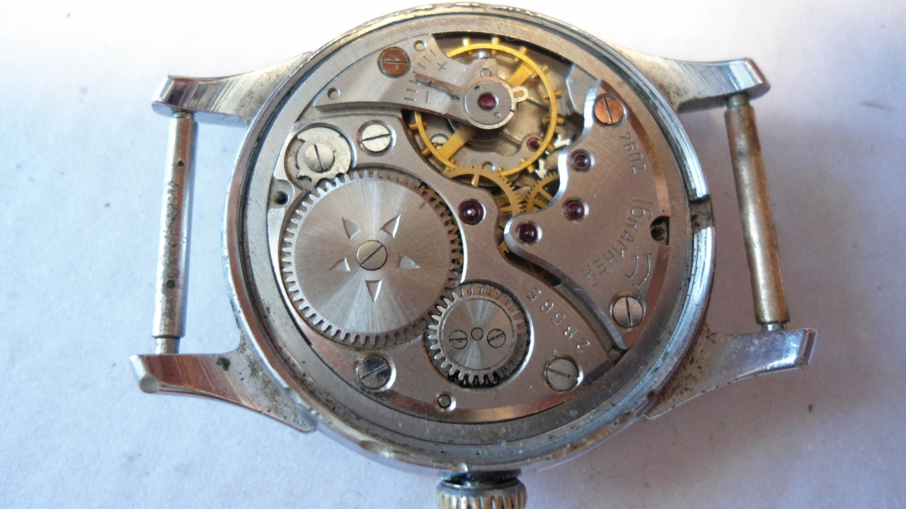

Определение 2:
[quote]Механизм ПЧЗ 2602, с боковой секундной стрелкой, калибр механизма 26 мм, высота механизма 3,9 мм, 15 рубиновых камней, стольной анкерных ход, пружина из нержавеющей стали. Механизм без противоударного устройство оси баланса, на мосту должна стоять надпись "ПЧЗ 15 камней", на колесе заводного барабана должны быть отображены звездочки и надписи «Победа»[/QUOTE
фото как эталон из коллекции А.Б.:
и вот такое определение скомпилированное из определений форумчан

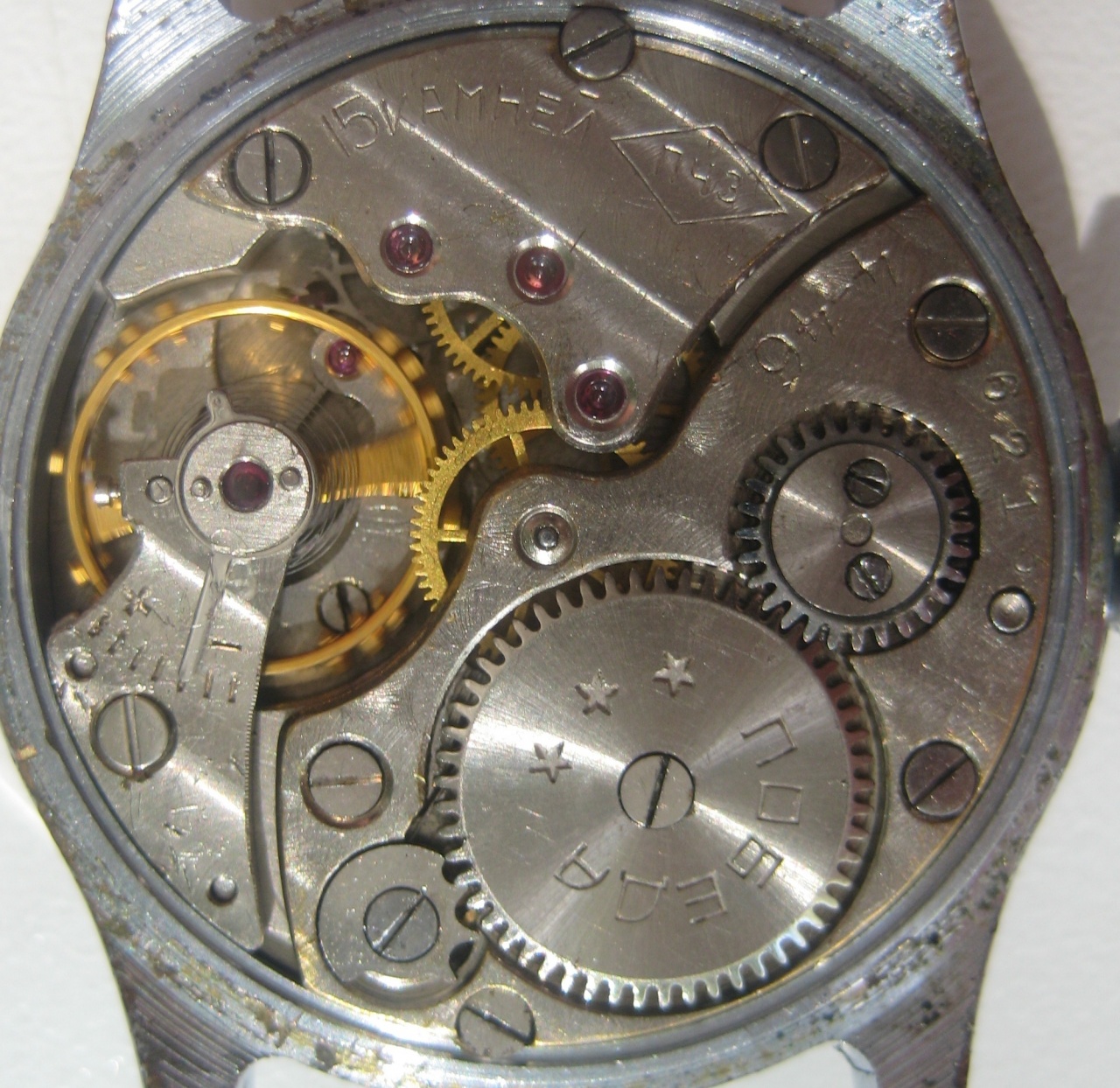

Я думаю,что даже эти два описания,не дают
полной картины,т.к. с течением времени вносились мелкие
технологические изменения,например в декорирование барабанного колеса,
В какой-то момент(вероятно 1960г)исчезла дата вып. на барабанном мосте,
винтик фиксации головки был заменён кнопкой...
А пример для иллюстрации раннего варианта механизма ПЧЗ,как назло
попался неудачный-барабанный мост С ПОБЕДЫ пр-ва 1МЧЗ вып. 4-46!!!
Это одна из первых ПОБЕД вообще,ещё ручная сборка(4х значный номер).

фото ракетовского механизма 2602 на 16 камнях.
