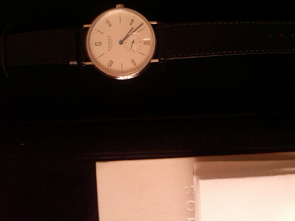

... вернулся из кругосветки мой Номос, весь в пленках, как новый прямо...
... диагноз на симптомы (см. сообщение № 21 в этой теме), со слов dima-ken, Номос указал - намагничивание... вместе с часами пришел документ (что-то вроде заказ-наряда), где все написано, но он на немецком, а я в нем не силен, да и я полагаю, не стал бы Номос вводить в заблуждение уважаемого dima-ken...
... параллельно с ремонтом убрали из часов весь мусор, за что отдельное спасибо! несколько дней позамеряю точность хода, но надеюсь проблем больше не будет уже...
P.S. еще раз хочу высказать благодарность и выразить уважение человеку, который продемонстрировал потрясающее отношение к моим просьбам - dima-ken, спасибо!
