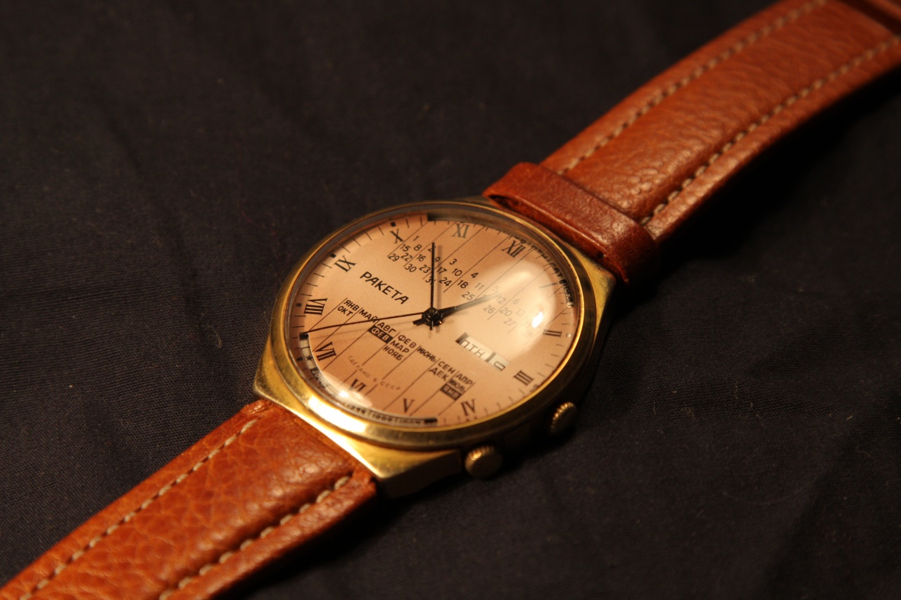

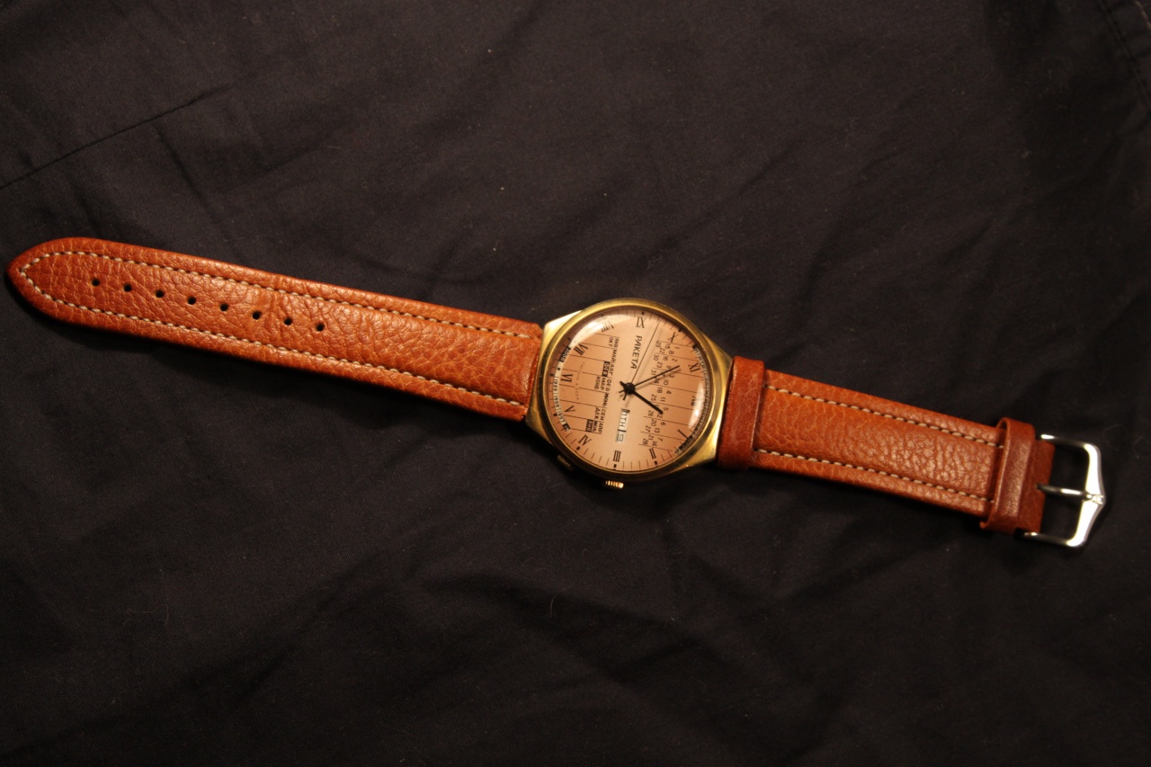

Как и обещал, несколько фото обновленной Ракеты!)

  #22
Старый 09.04.2012, 10:51
Аккаунт удален
Сообщений: нет данных
Сообщение от AndreyMel Посмотреть сообщение
А есть ли смысл нести их в мастерскую на диагностику просто для профилактики в счет возраста, или это нужно, когда есть уже какие-то претензии к ним?
Экономически обслуживать их бессмысленно, так как механизм в сборе стоит 50-60 рублей, а чистка-смазка 250 руб и выше в зависимости от города.
Проще купить пару механизмов про запас.
Стекло извлекать необязательно, его надо полировать либо прямо в сборе, либо купить новое китайское
Да, мне с ремнем тоже больше нравится, но есть ли возможность поставить чуть толще ремень? В одной из веток писали что можно подрезать по мм с каждой стороны.. Вы не пробовали?
не толще а шире. Да, можно, можно поставить 20 мм ремень, его подрезать необязательно, можно постараться и так впихнуть, он сам потом утрамбуется там, а можно купить ремень с напульсником, он и так широкий
AndreyMel (09.04.2012)
Смотрится достойно
Берегите родное стекло, их сейчас трудно достать, а сковородки китайские портят внешний вид немного
Думаю, с напульсником ремень не очень подойдет к таким часам.
Я поставил Hirsch на 22мм, чуть подрезал. Мне нравится как получилось, к золотому корпусу очень подходит.
Наверное подрезать всё таки придется. Пробовал я утрамбовать 20-й на 18, ремень у крепленя топорщится, т.е. нет ровного, что ли, такого вида. На все советские часы ставлю 20-й ремень. Куда как интересней смотрятся. Маленький опыт: раньше резал ножиком - не очень аккуратно выходит. Сейчас пользуюсь жЁниными щипчиками для ногдей. Чик-чик с двух сторон. Совсем другое дело.
