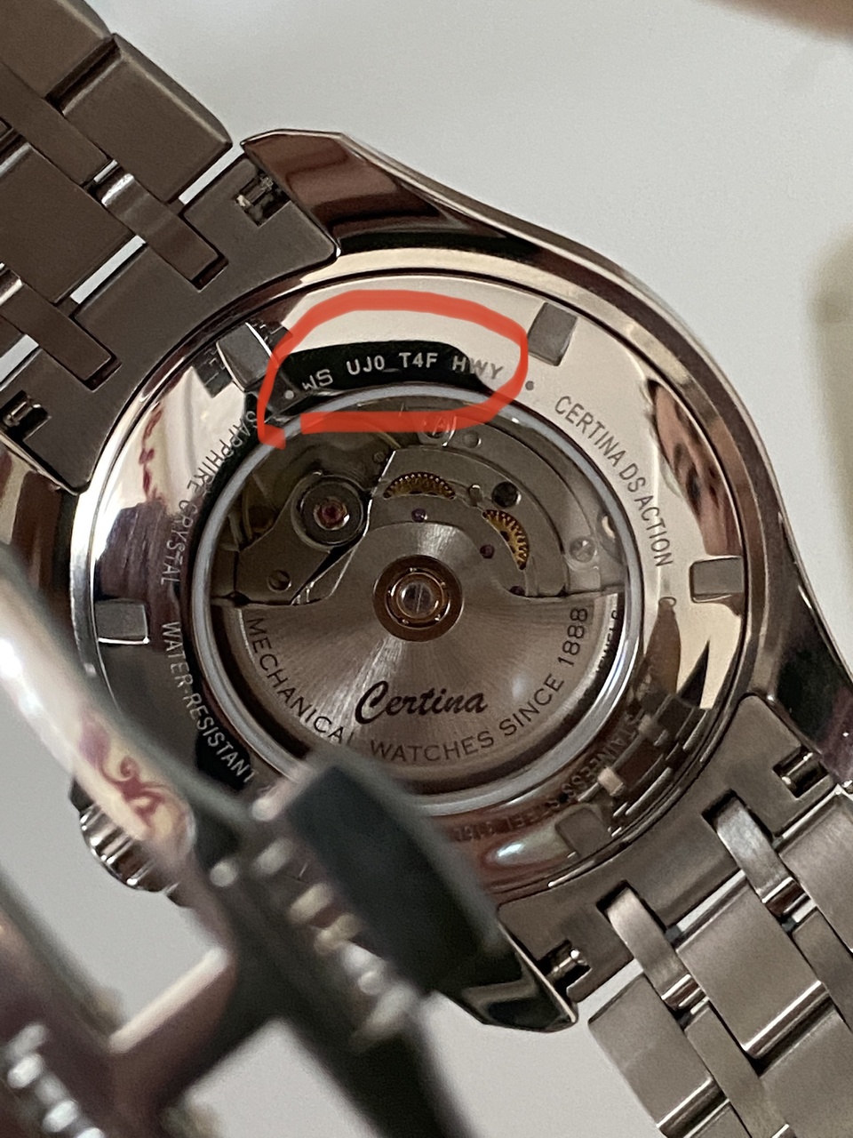

Что означает надпись s uj0 t4 hwy на часах certina?
