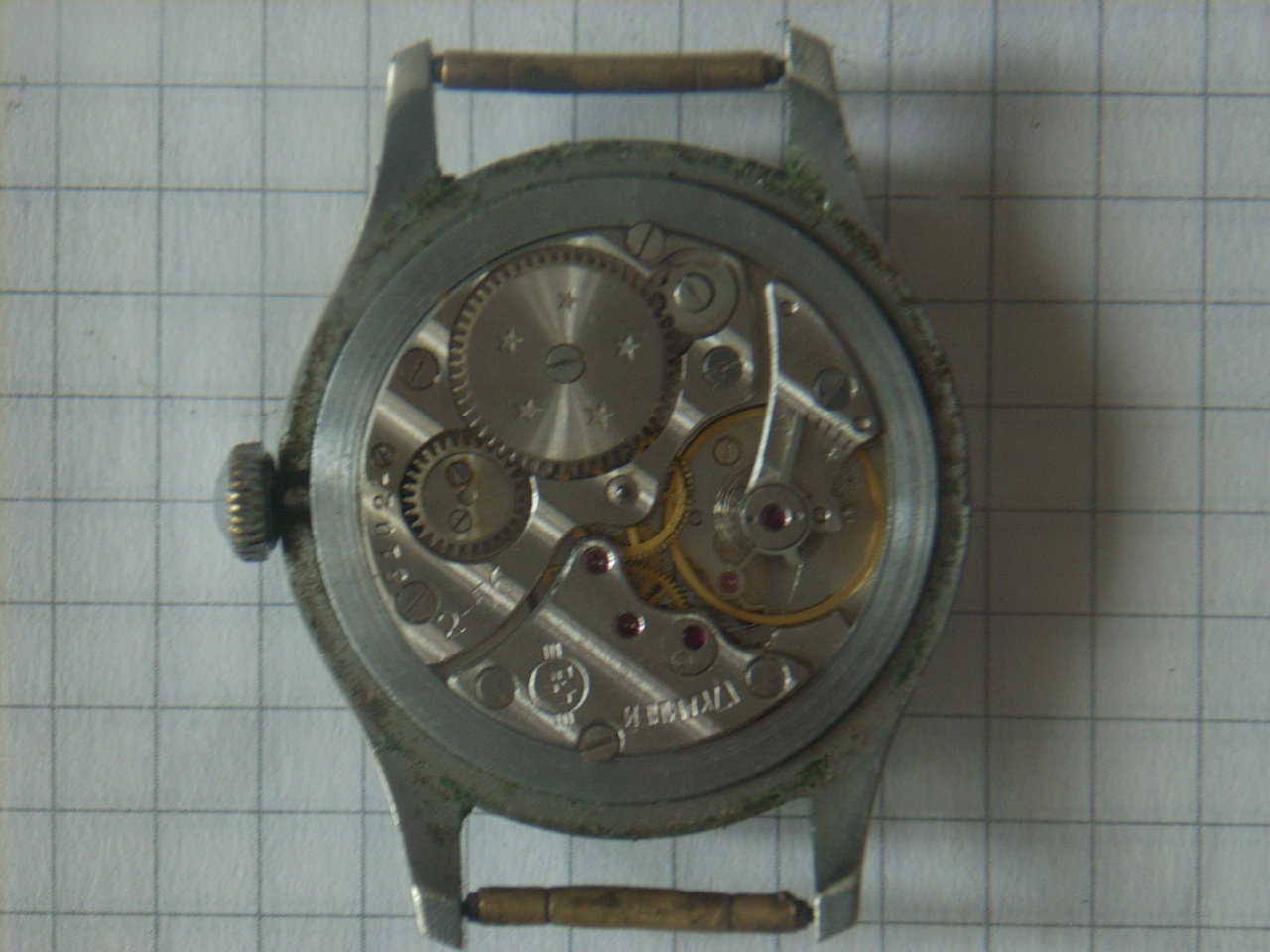

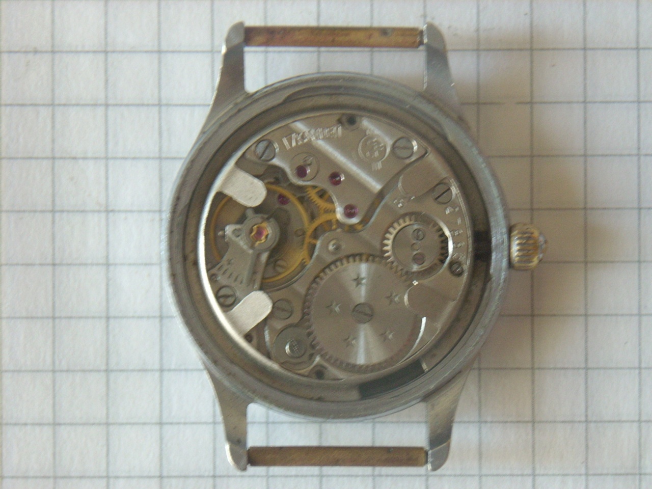

Еще хочу поделиться своими наблюдениями.
У меня есть 3 «Камы» в разных по конструкции корпусах, но одинаковых по размеру и внешнему виду:
1. «Кама» - корпус «хлопушка» как на ЧЧЗ-й Победе. Механизм 2-56, 61021, 17 камней стоит в корпусе плотно, без каких либо дополнительных приспособлений. Баланс не амортизированный. Художественное оформление циферблата аналогичное тому, что на часах alexspb в посте № 1
2. «Кама» - корпус с крышкой байонет, на корпусе нет резьбы под крышку, а стоят проволочные дуги, за которые цепляется крышка. Механизм 2-56, 90481, 17 камней, но уже с амортизированным балансом. Механизм стоит в специальной обойме, так как внутренний диаметр корпуса значительно больше механизма. На крышке надпись «Кама», других надписей нет.

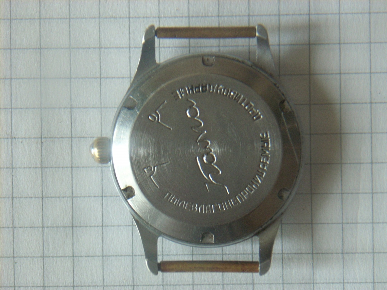

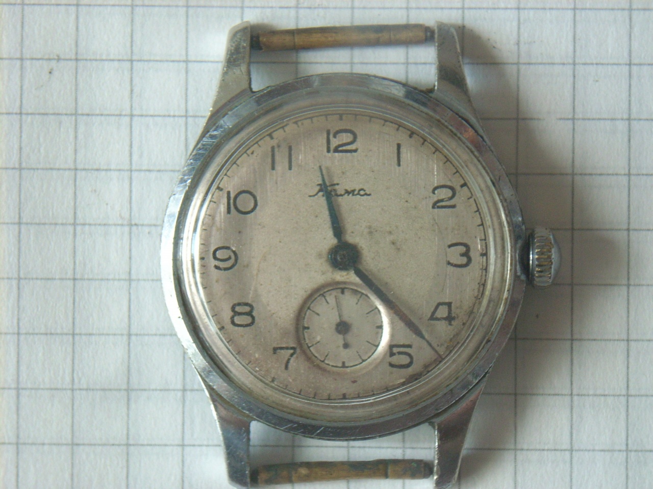

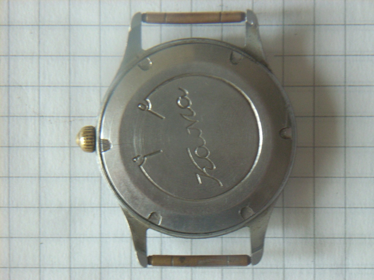

3. «Кама» - корпус с крышкой байонет. Механизм 2-58, 27883, 17 камней, баланс амортизированный. Корпус уже с резьбой, на крышке кроме надписи «Кама» уже указано пылевлагонепроницаемые/противоударные. Механизм стоит также в обойме, но в другой, нежели чем в Каме 2 вариант.
Кто знает, с какого года начался официальный выпуск часов «Кама»? Действительно ли так эволюционировали эти часы, до того окончательного варианта, что указан в каталоге?
