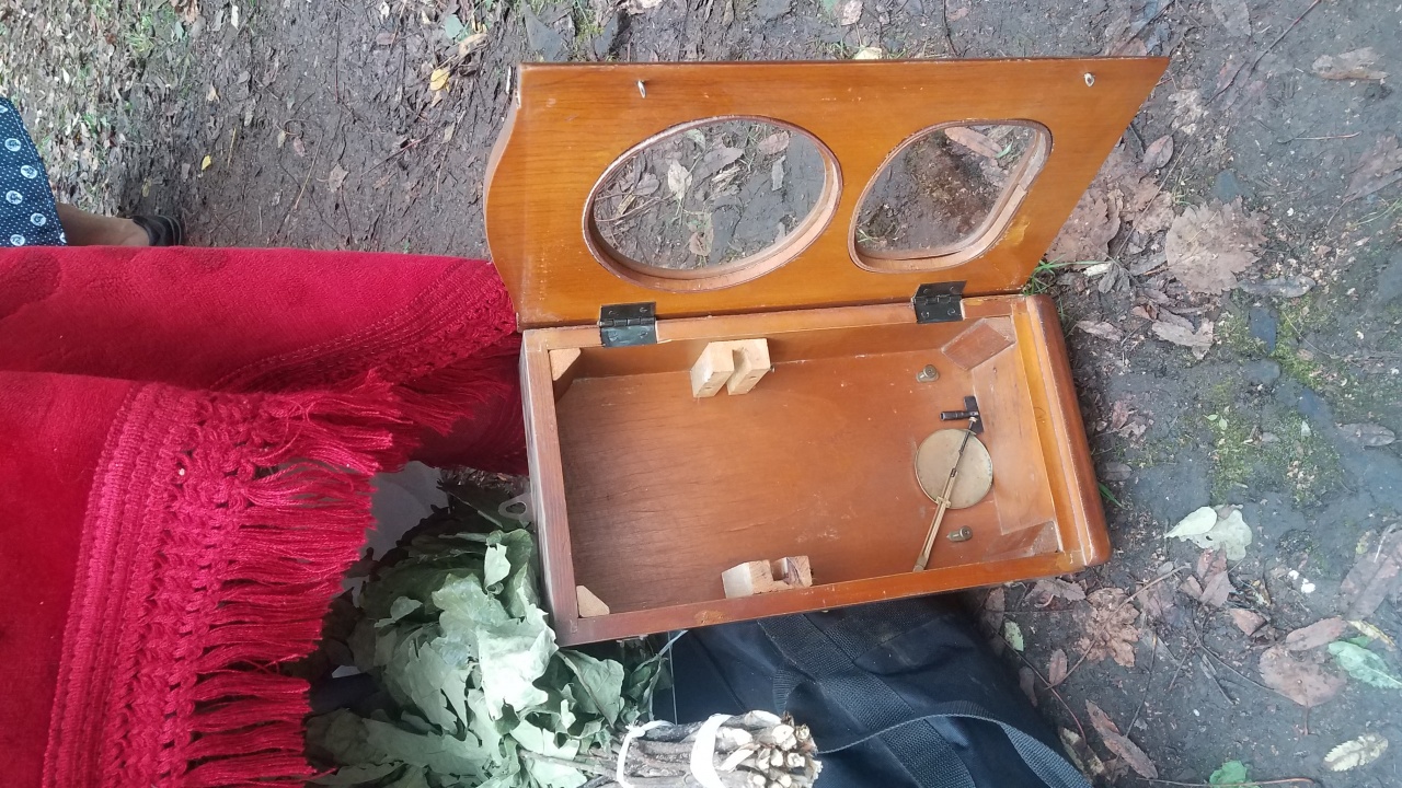

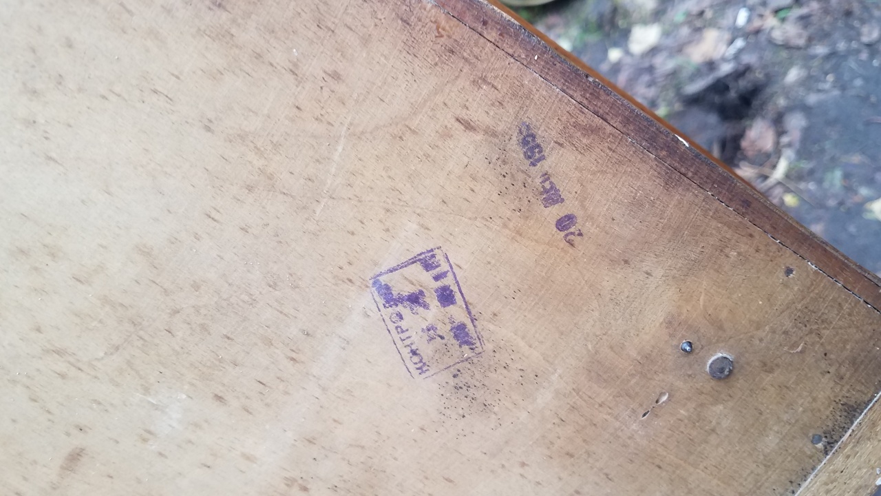

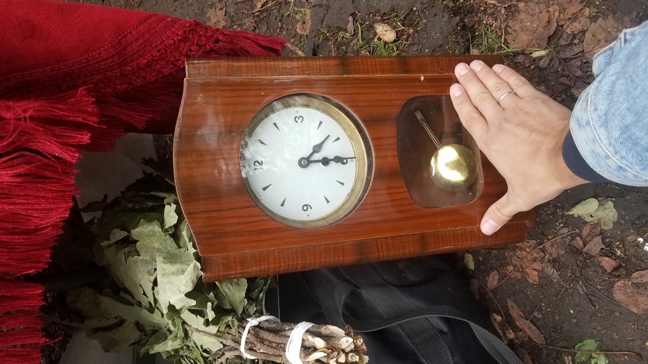

Друзья, приветствую!
Вот такую чудесную миниатюру встретил сегодня на вернисаже в Измайлово. Часики уникально маленькие, крошечные, циферблат 10-11 см, как уЛенцкирха-миниатюры. Миниатюрный же ключик. Вроде все родное, у меня были сомнения по циферблату, но нет, все просто в идеале. Кто-то видел такие? Это же ОЧЗ, правильно? Просили по низу 2 тр., если, вдруг, кто-то такие собирает - я взял телефон продавца.

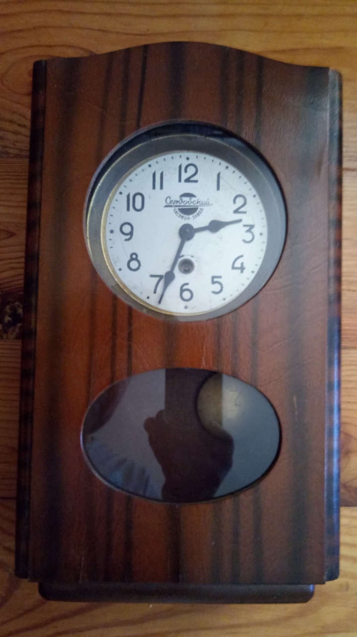

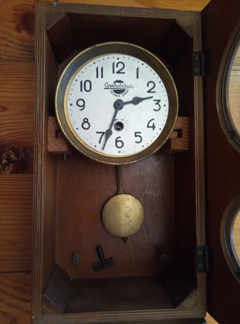

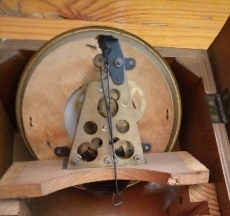

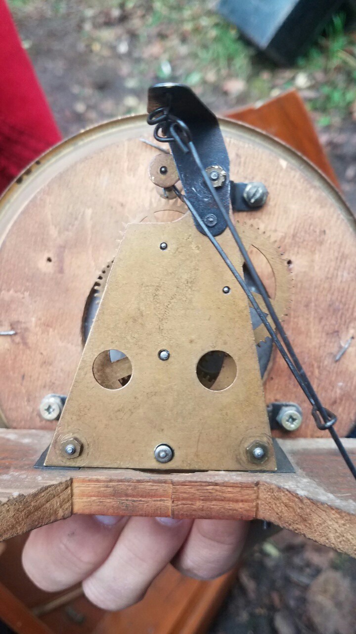

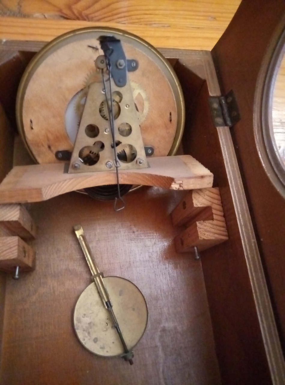

Олег здравствуйте. Как то я не понял Вы, что не видели ни когда СЧЗ (Маяк) пружинного.? Это не ОЧЗ и не подобие миниатюры Ленцкирха. Это продукция Сердобского Час. завода. - кстати единственного, кто продолжал традиции русских часов ( интарсия, инкрустация, подмалевка, гири опускаются через отверстие в дне корпуса, гонг уменьшенная копия гонга 19века и т.п.) Да и стоили они в советское время дешевле Орловских настенных. Вот только на форуме я ни разу об этом наследии и продолжении русских традиций так и не прочитал -скорбно. Какое ни есть, а оно свое - доморощеное. Вот мои подобные , но с подписным цифером.

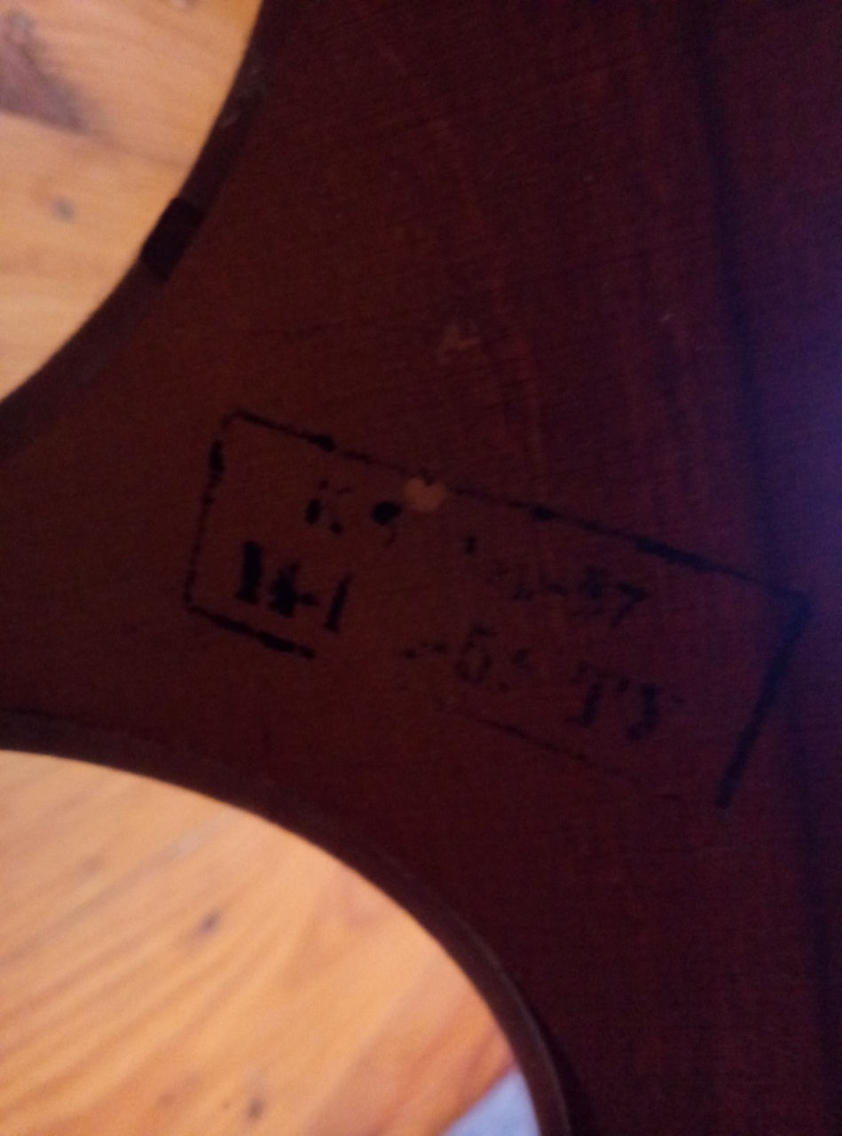

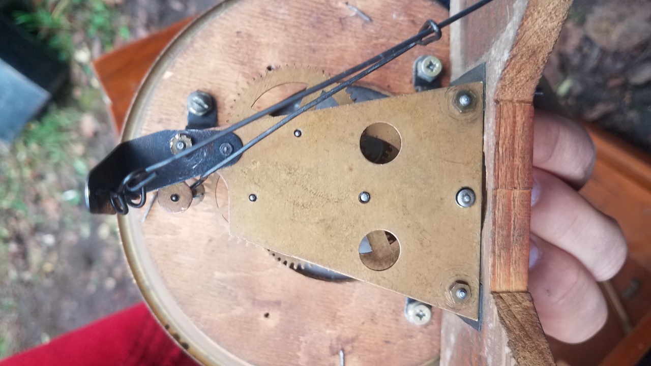

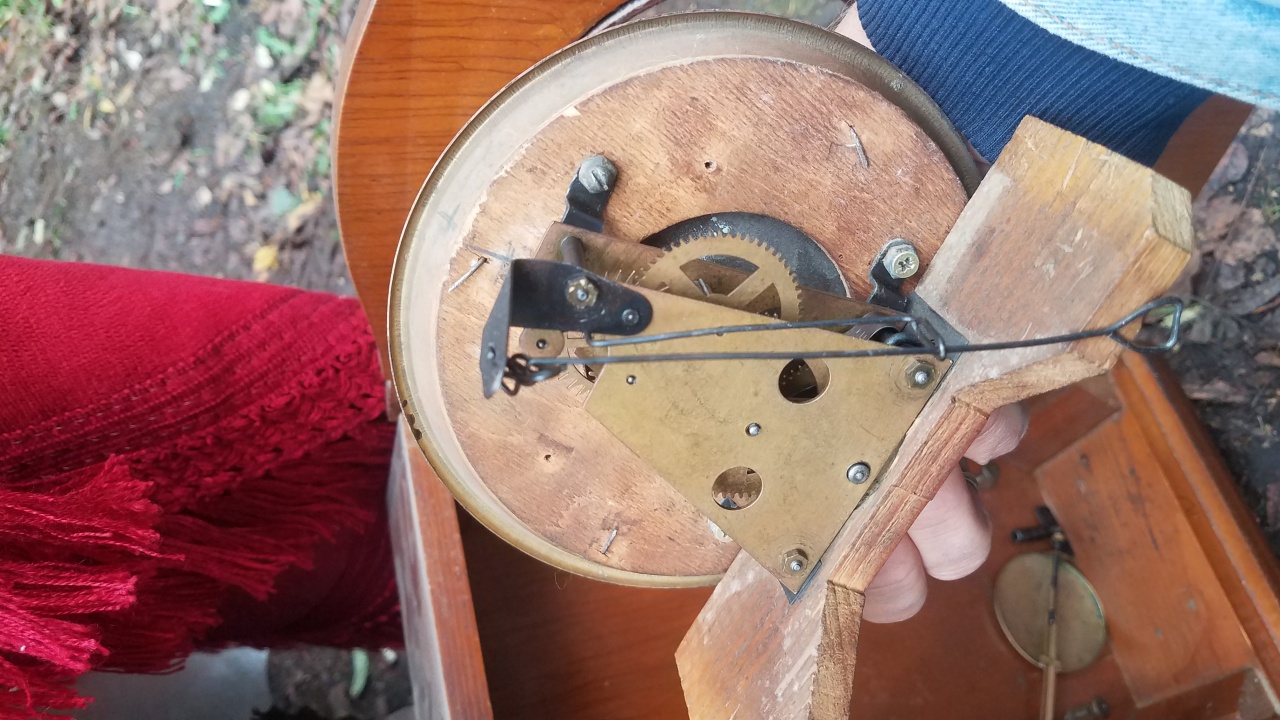

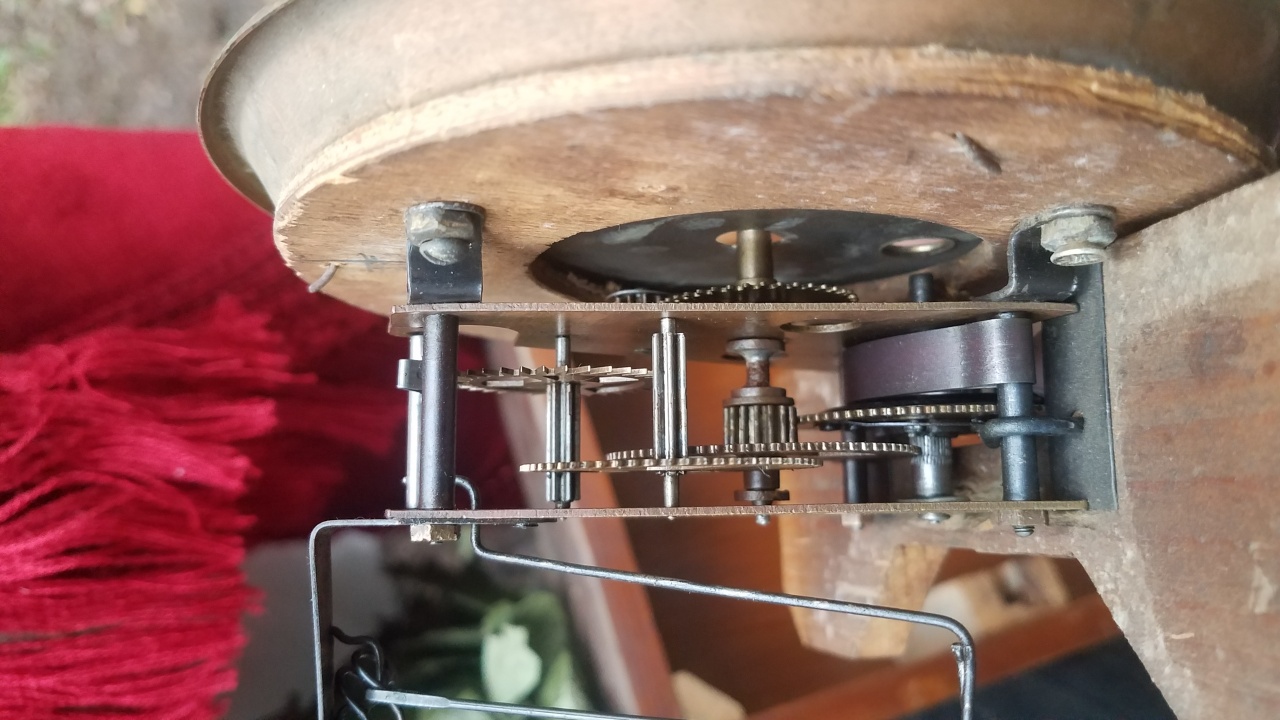

Саша, вот знаешь, как только увидел фото Олега, тоже сразу подумал что Маяк, и сомнений не было.
Но у меня такого нет, а вот теперь увидев твои, возникли вопросы - платины как минимум разные ?
И вырезы на плашке тоже.
ID:	3051036   Нажмите на изображение для увеличения
