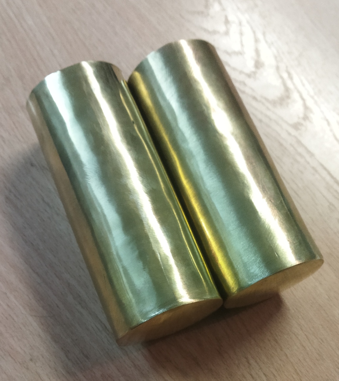

Вот мои первые, сколько ещё было уж и не помню))

Одна крышка паяется, вторую после заливки свинцом я как правило завальцовываю.
Вот по-моему крайние (Сергею в Самару делали), и да, обязательно серебрянный припой (как Олег уже озвучил), а то при заливке свинцом, олово может "разойтись".

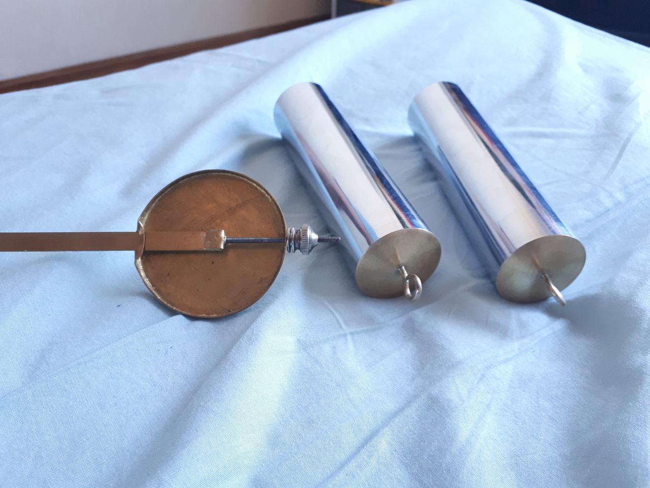

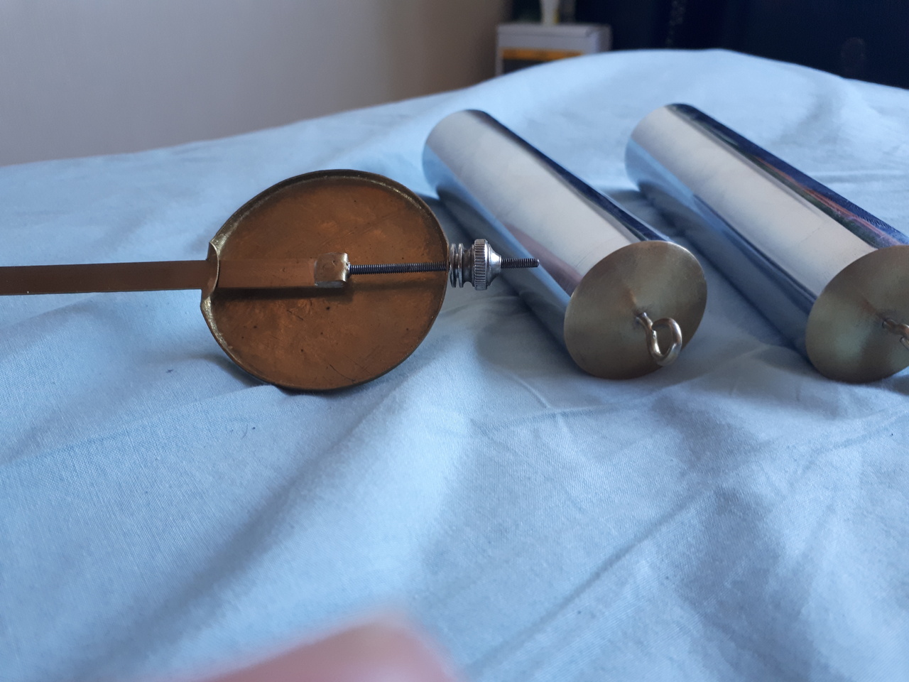

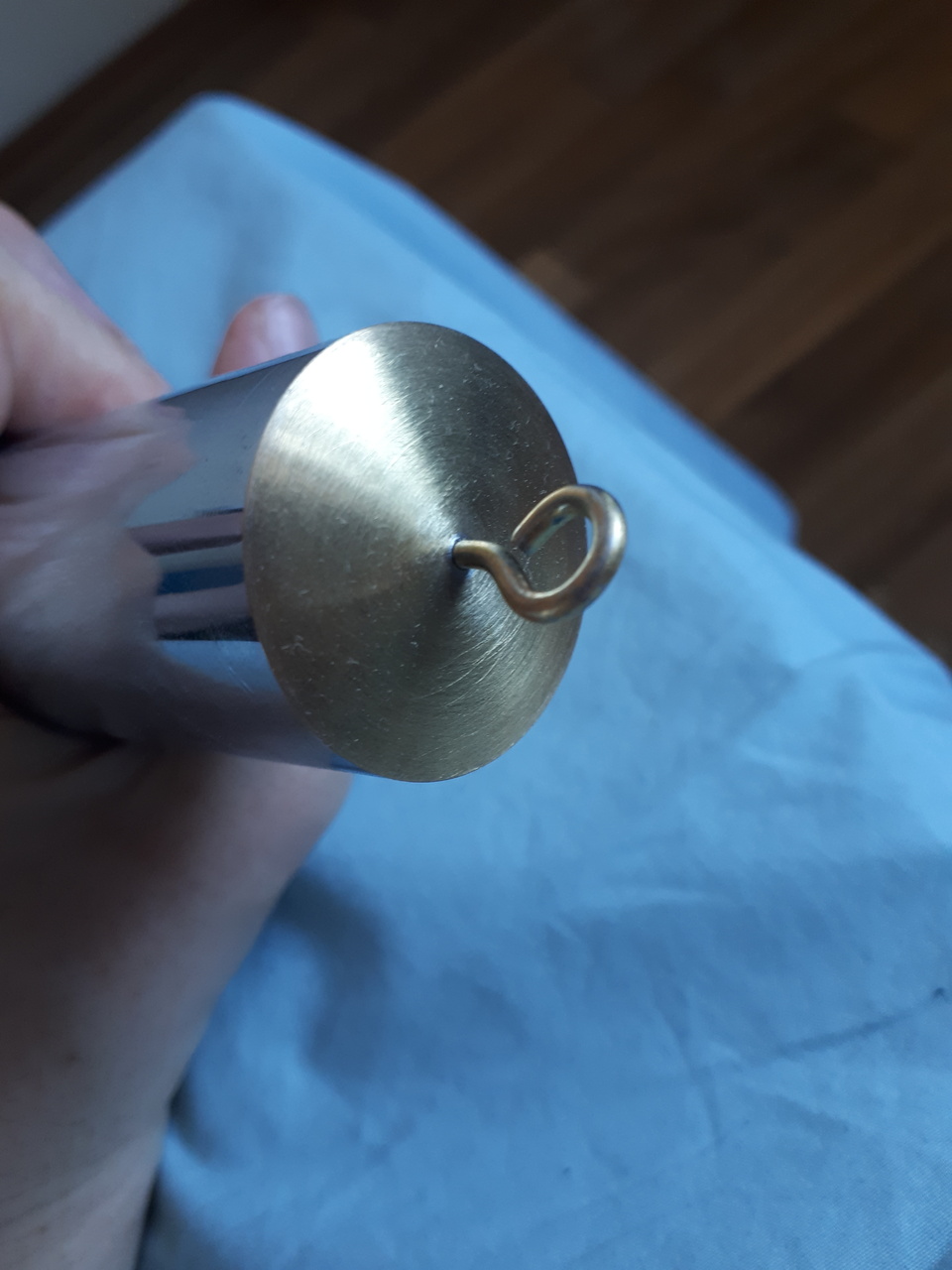

Гирьки
В леруа продаются тонкостенные хромированные китайские латунные трубки наружным диаметром 32 мм, длиной сантиметров 40. В районе 600 руб. Я воспользовался ими для гирек шварцвальдских ходиков.
