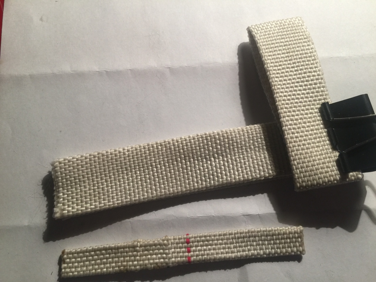

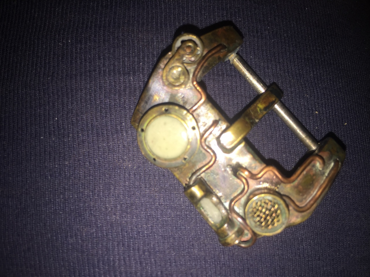

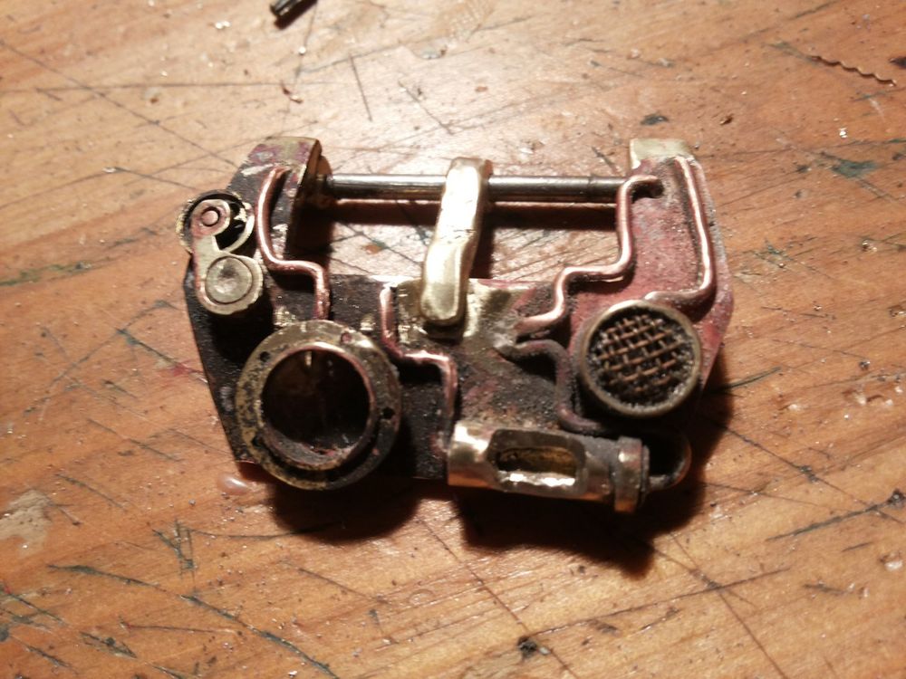

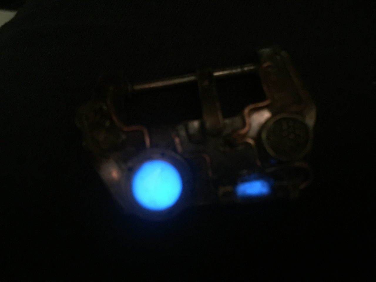

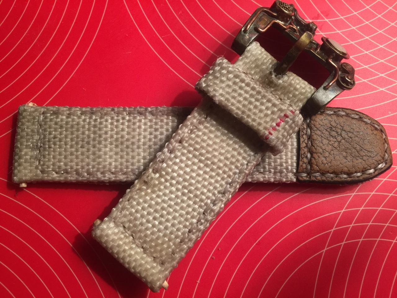

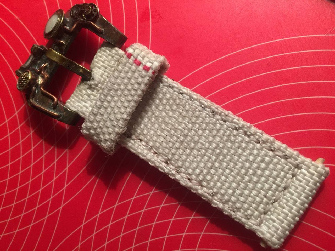

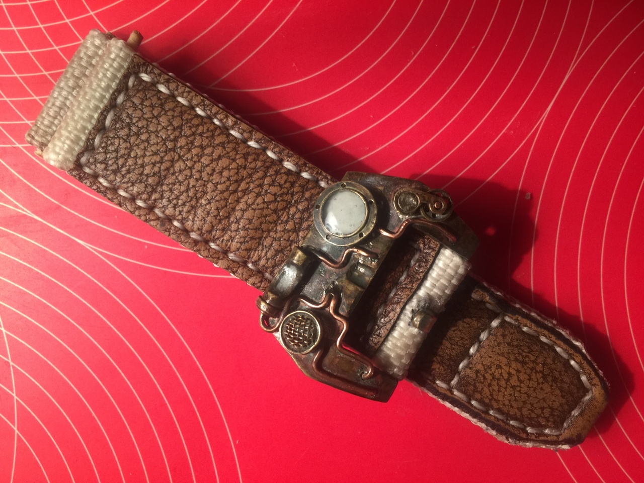

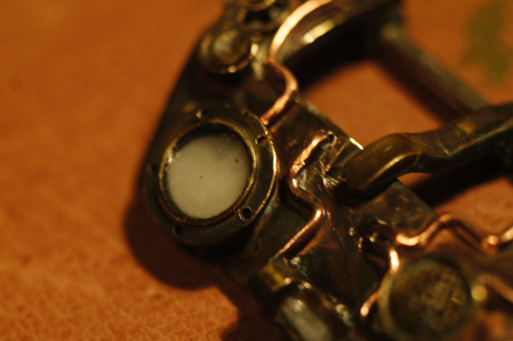

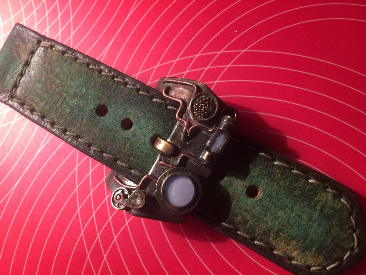

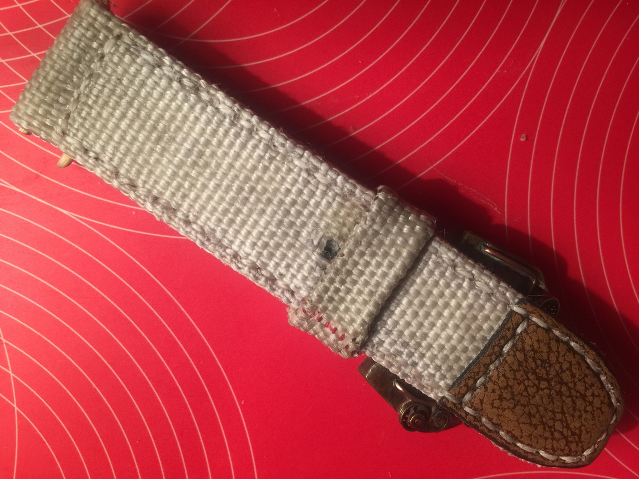

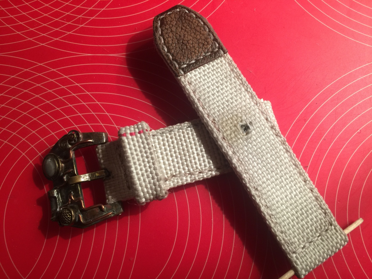

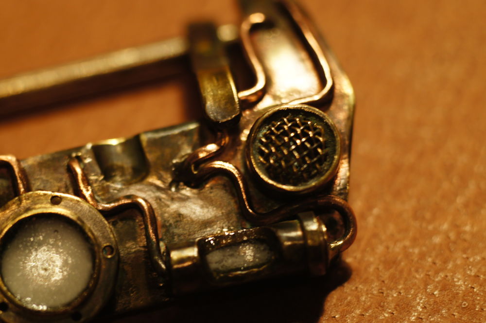

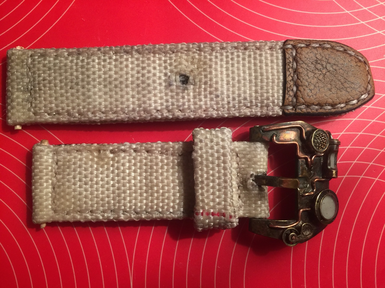

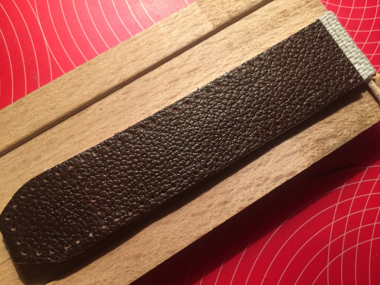

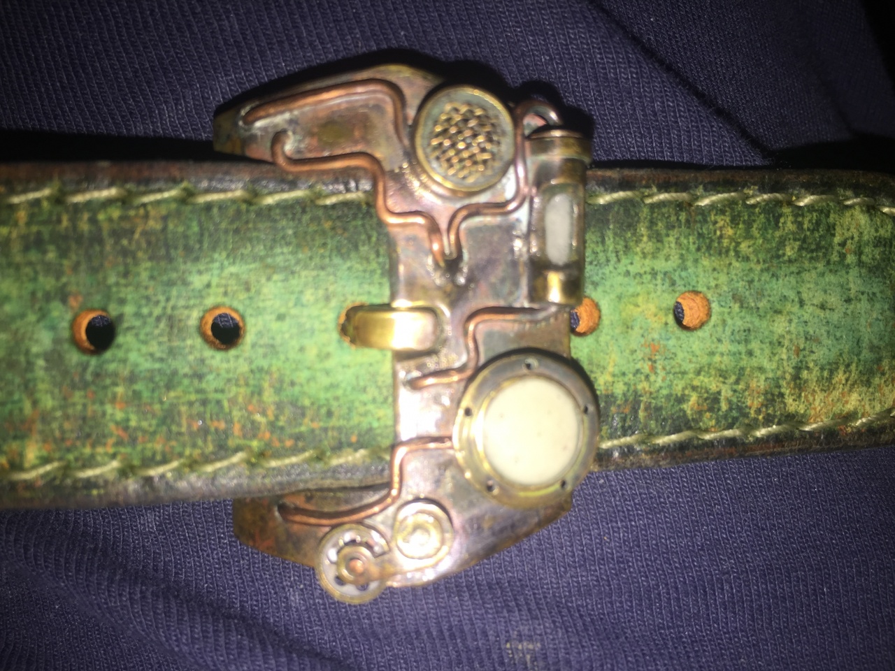

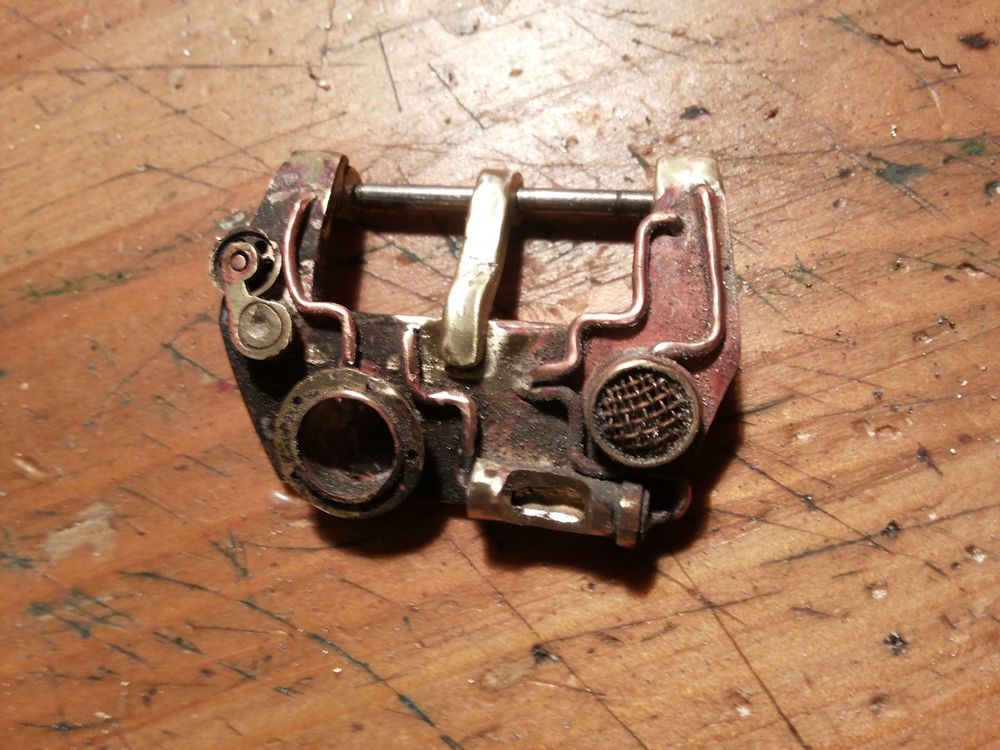

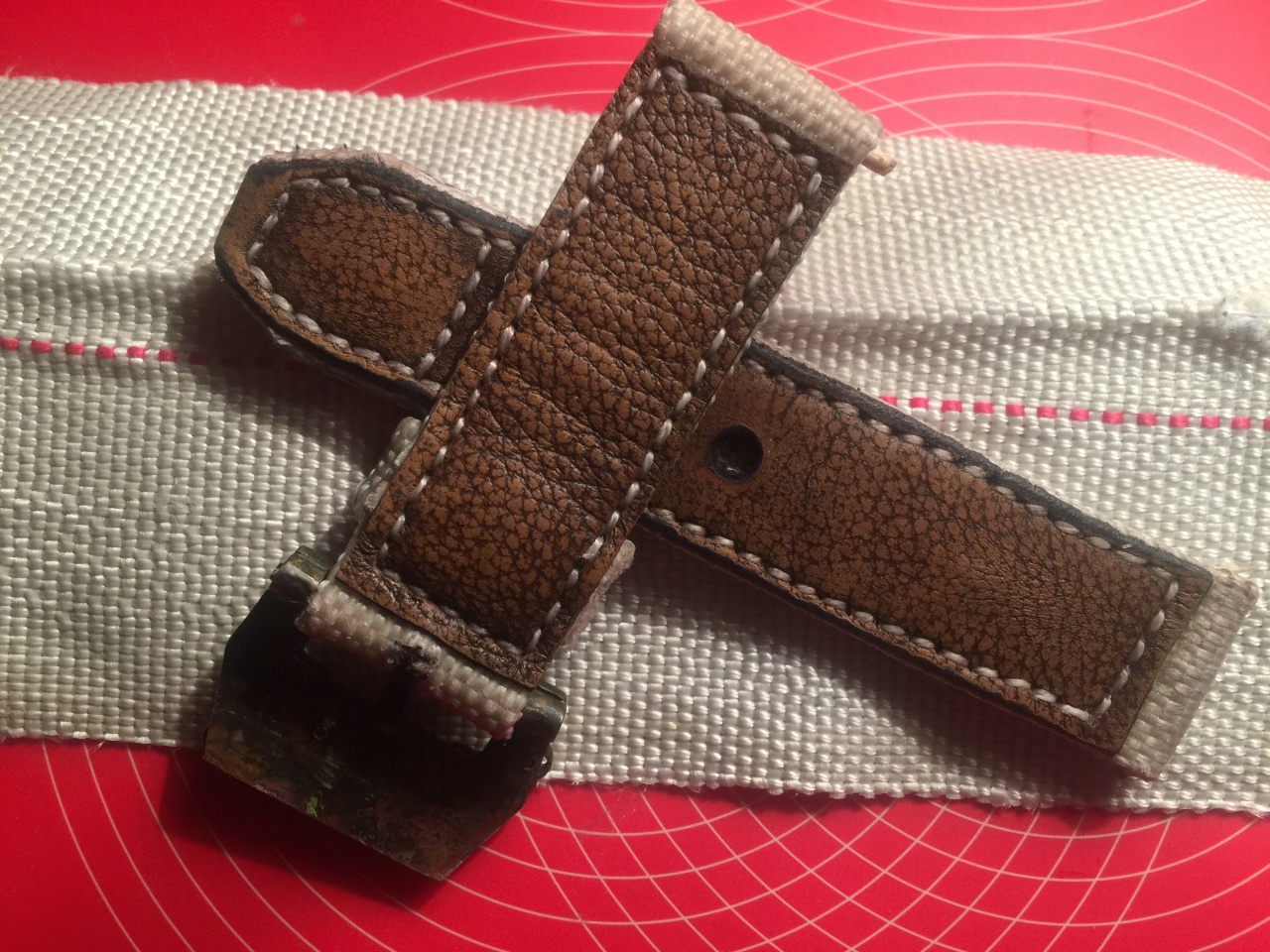

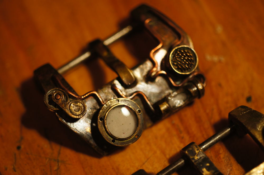

Приветствую, форумчане!
Вдохновившись Вашими шедеврами на трех с половиной сотнях страниц настоящей темы, зачесались руки. На дороге нашел обрывок старого пожарного рукава, в мебельном магазине с диваном дали образец коричневой кожи КРС, обычная капроновая нитка вощеная свечкой, столовая вилка вместо разметчика, шило, иголки, и на первый раз корявые руки.

26/26мм, 75-130мм, толщина 4мм

супер! отличная работа!

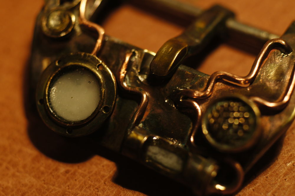

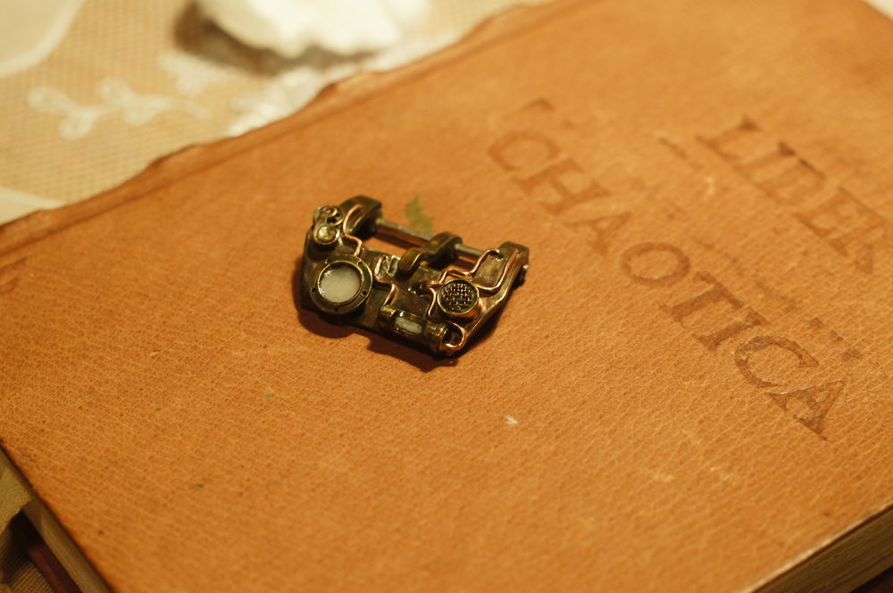

классная пряжка, где такие обитают? )

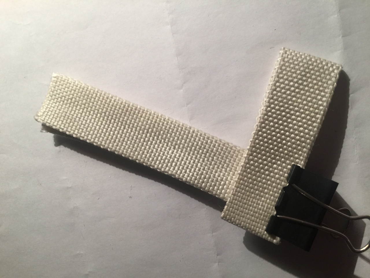

и подскажите, как продольно этот рукав нарезать что бы края не расходились?

Вадим, ваши сообщения читать всегда увлекательно). И работа превосходная! Чувствуется и вдохновение, и полет фантазии, и увлеченность темой)

однозначно зачет. и одновременно урок тем, кто думает, что без суперспециального инструмента не сделать...
Желание, вдохновение и немного свободного времени

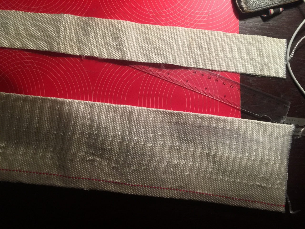

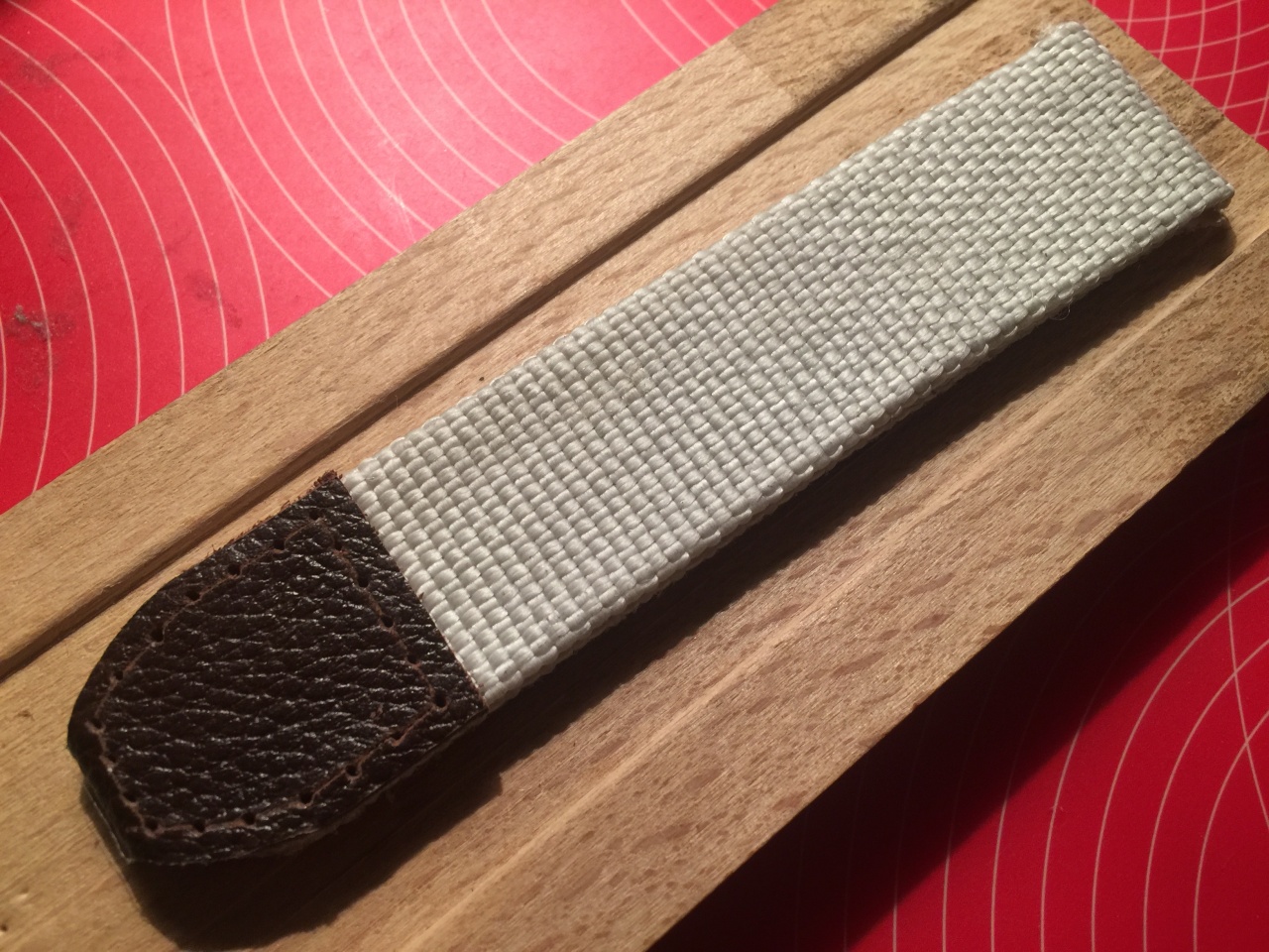

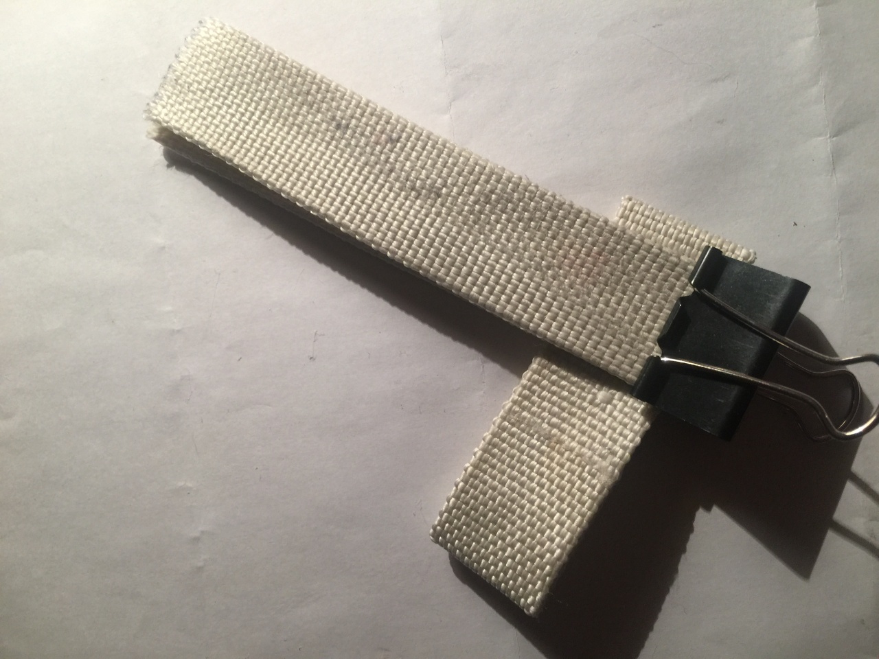

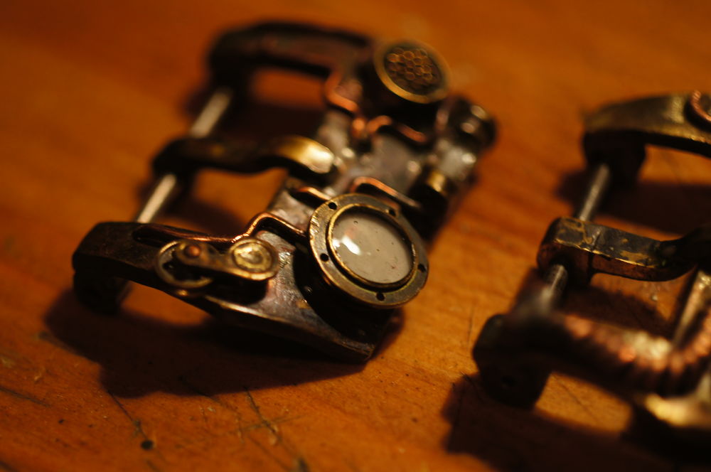

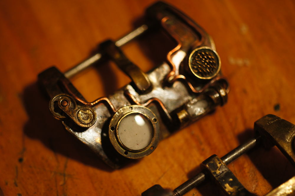

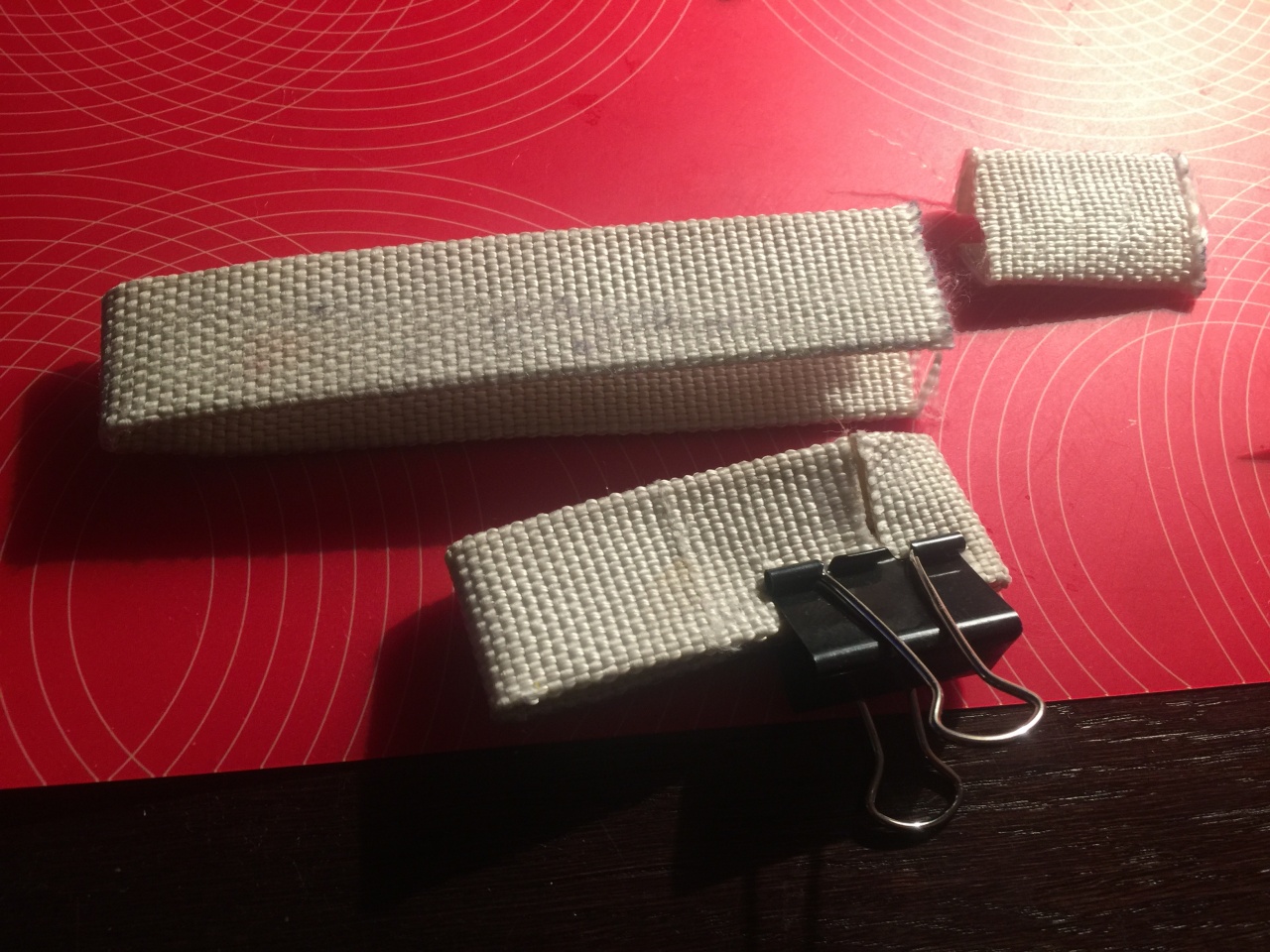

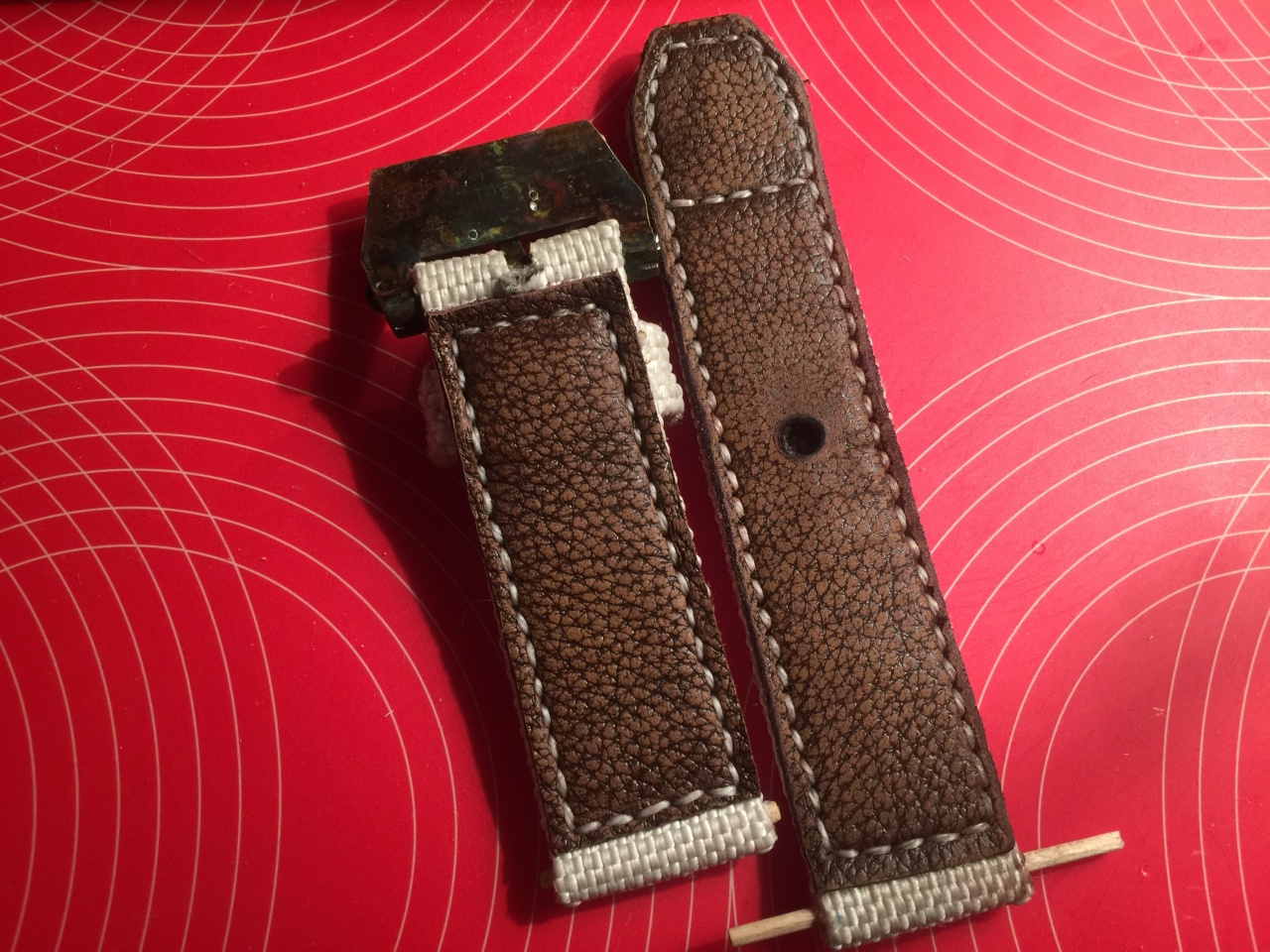

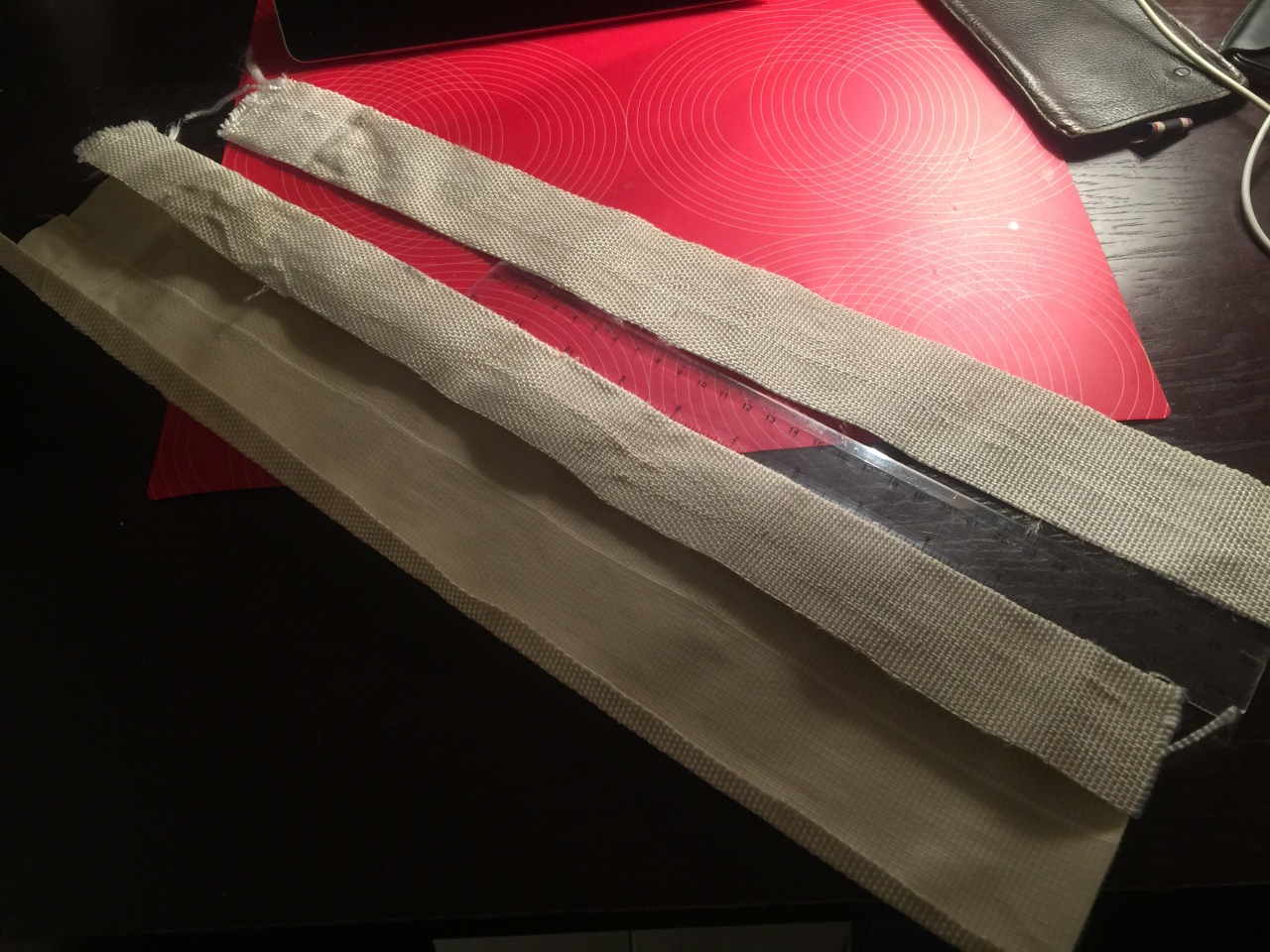

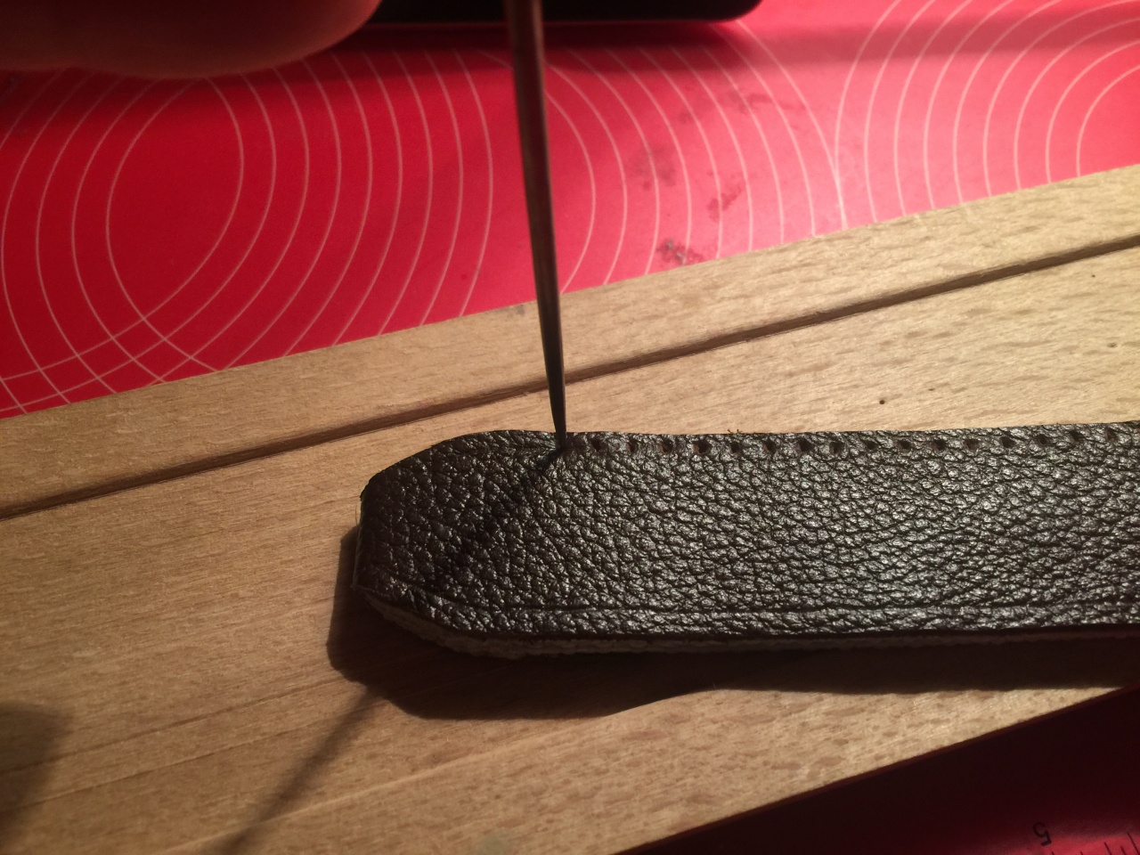

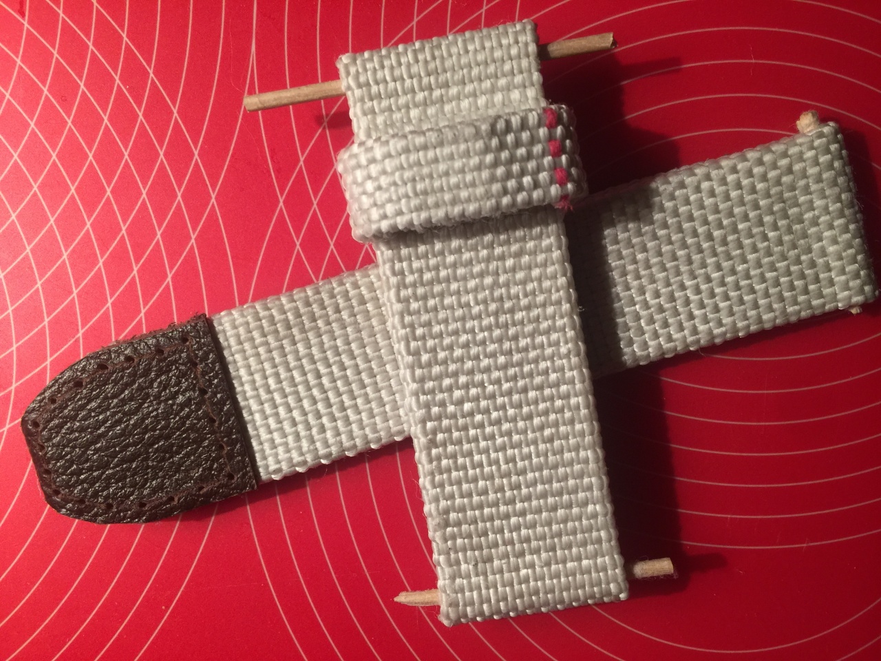

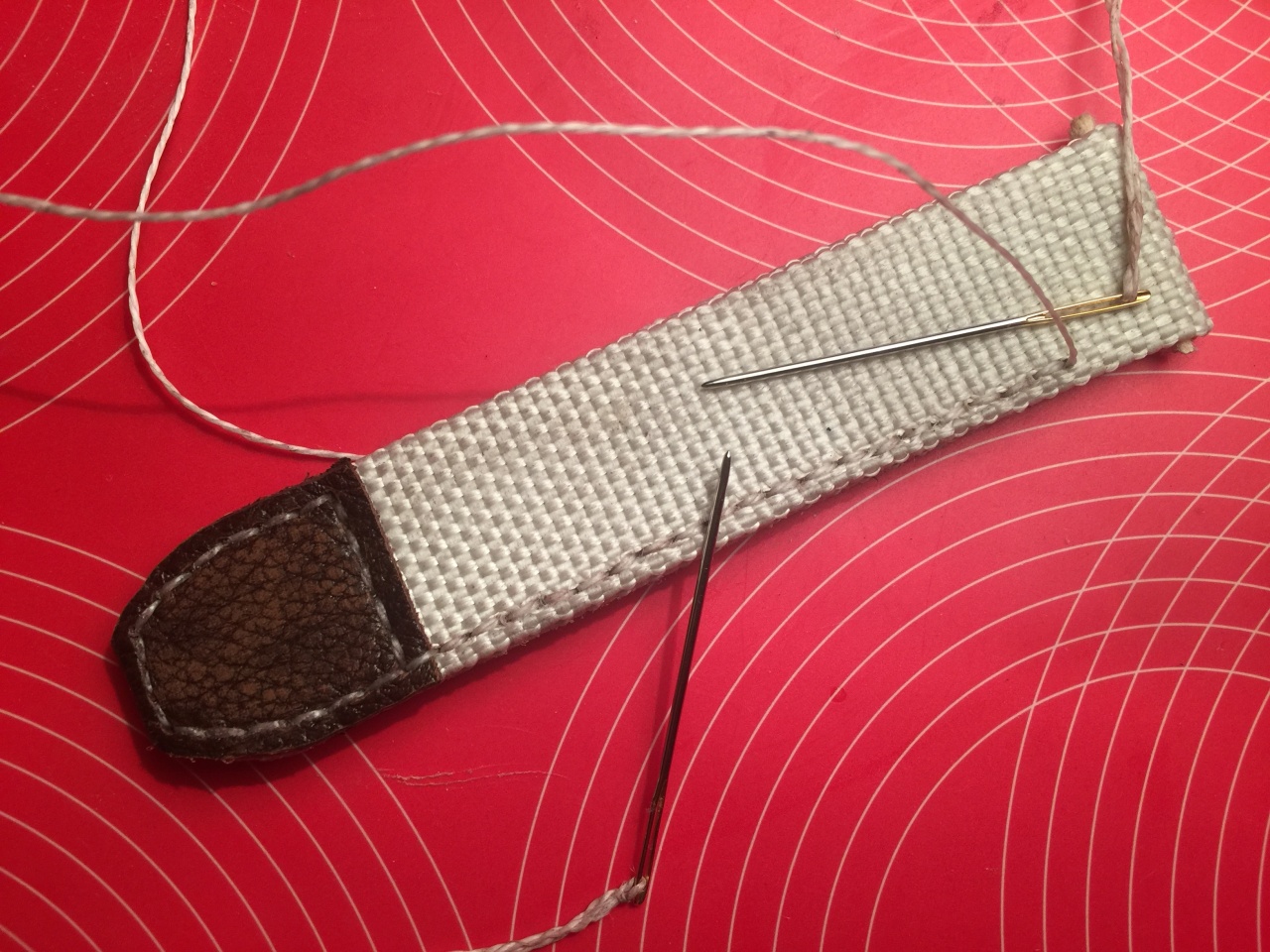

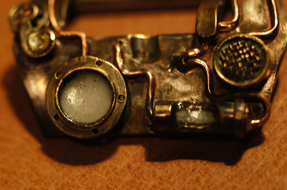

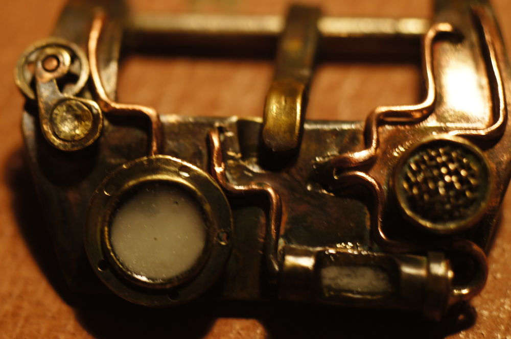

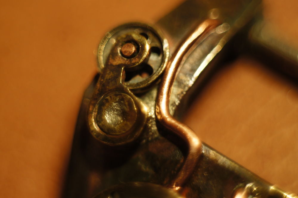

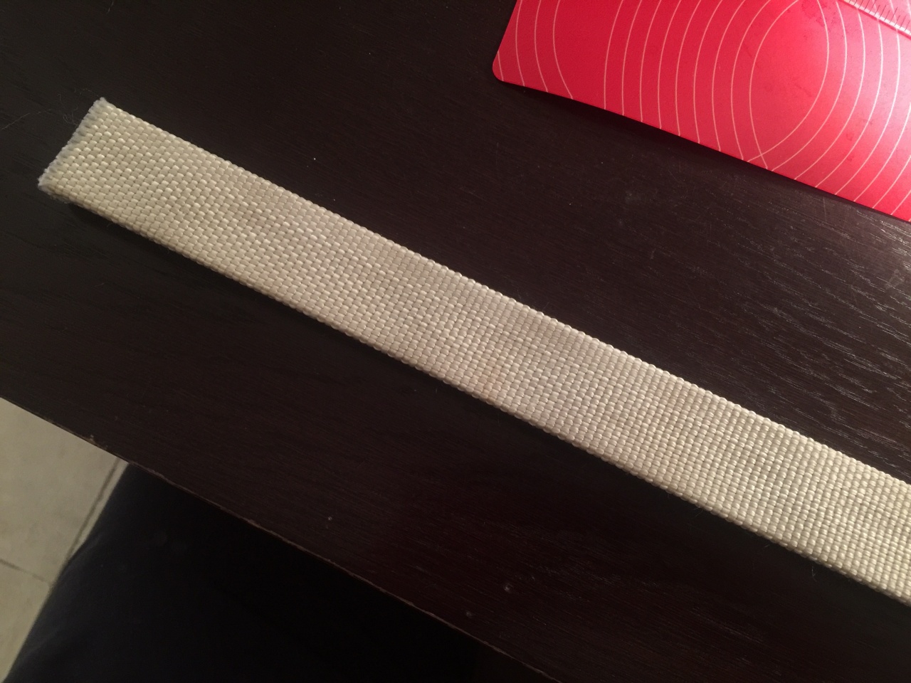

Приветствую,Fimuch!
Обратная сторона моего пожарного рукава покрыта ПВХ, он не дает расползаться нитям. Бахрому на краях обжег зажигалкой. По бакле, дал ссылку изготовителя в личку. Он впервые взялся за часовую баклю и получилось очень достойно. А еще она светится!

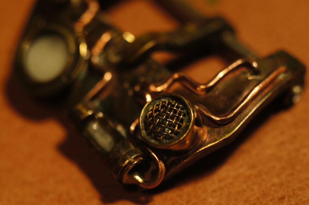

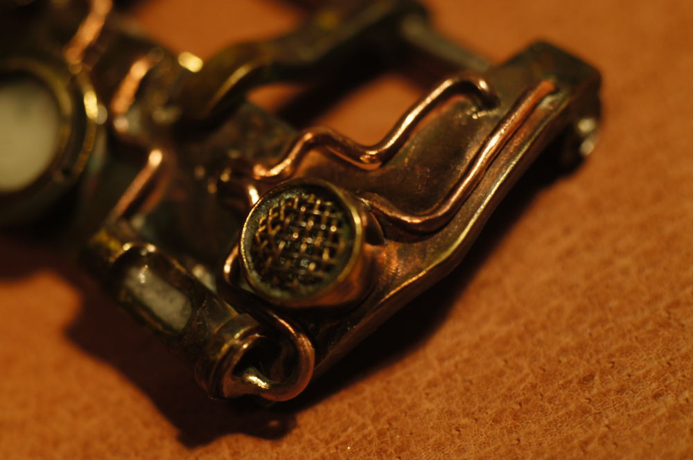

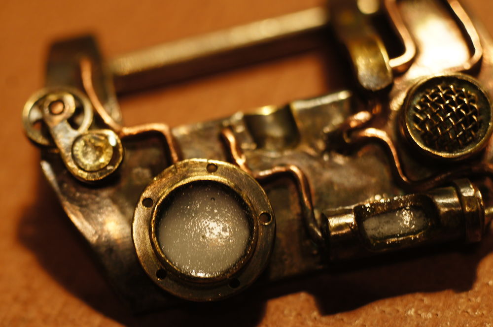

бакля просто огонь! общаюсь уже с ним, хочу на лето себе такую )))

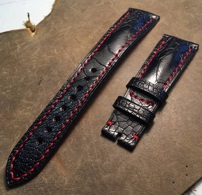

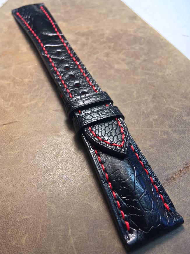

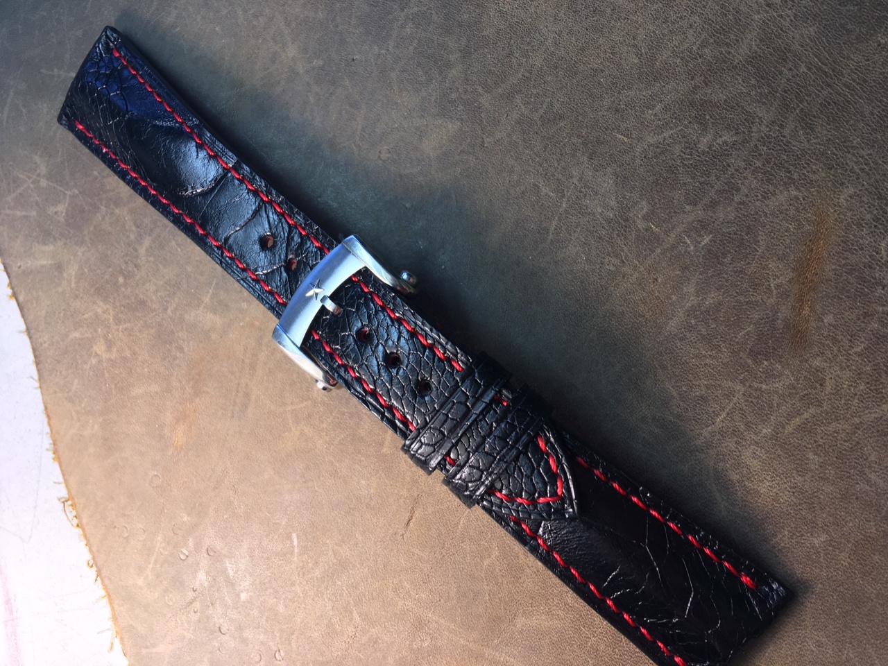

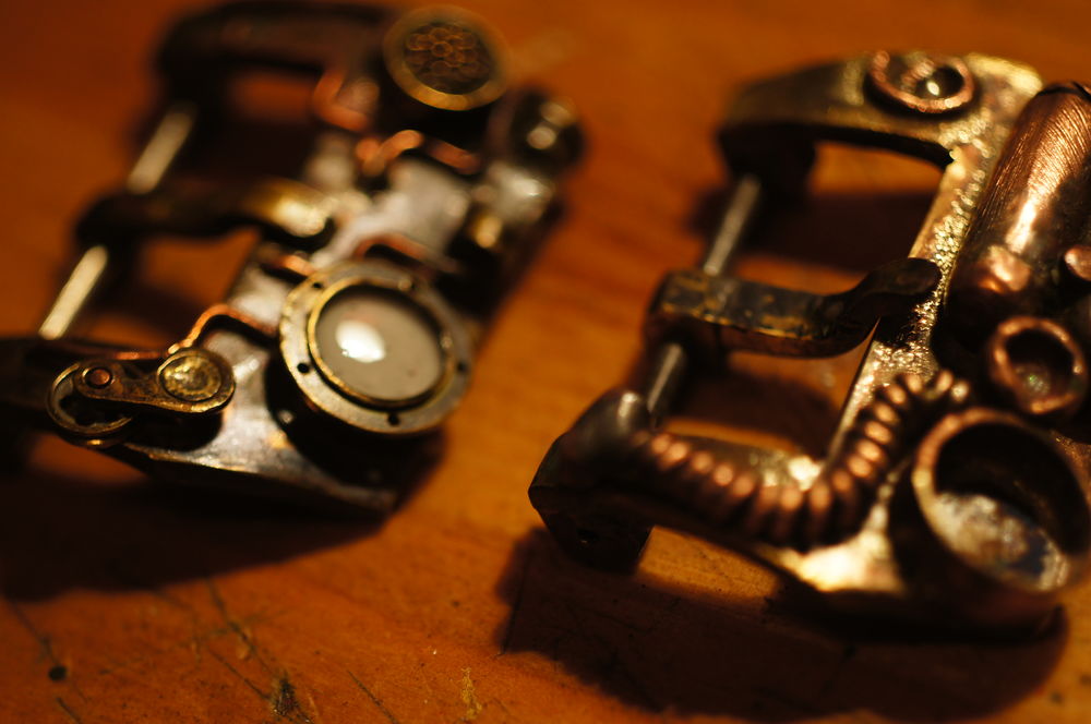

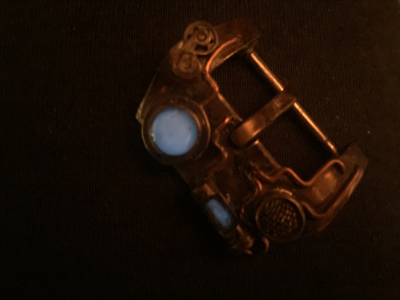

22/18mm
ID:	2078074   Нажмите на изображение для увеличения
ID:	2078075   Нажмите на изображение для увеличения
ID:	2078076   Нажмите на изображение для увеличения
ID:	2078077   Нажмите на изображение для увеличения
