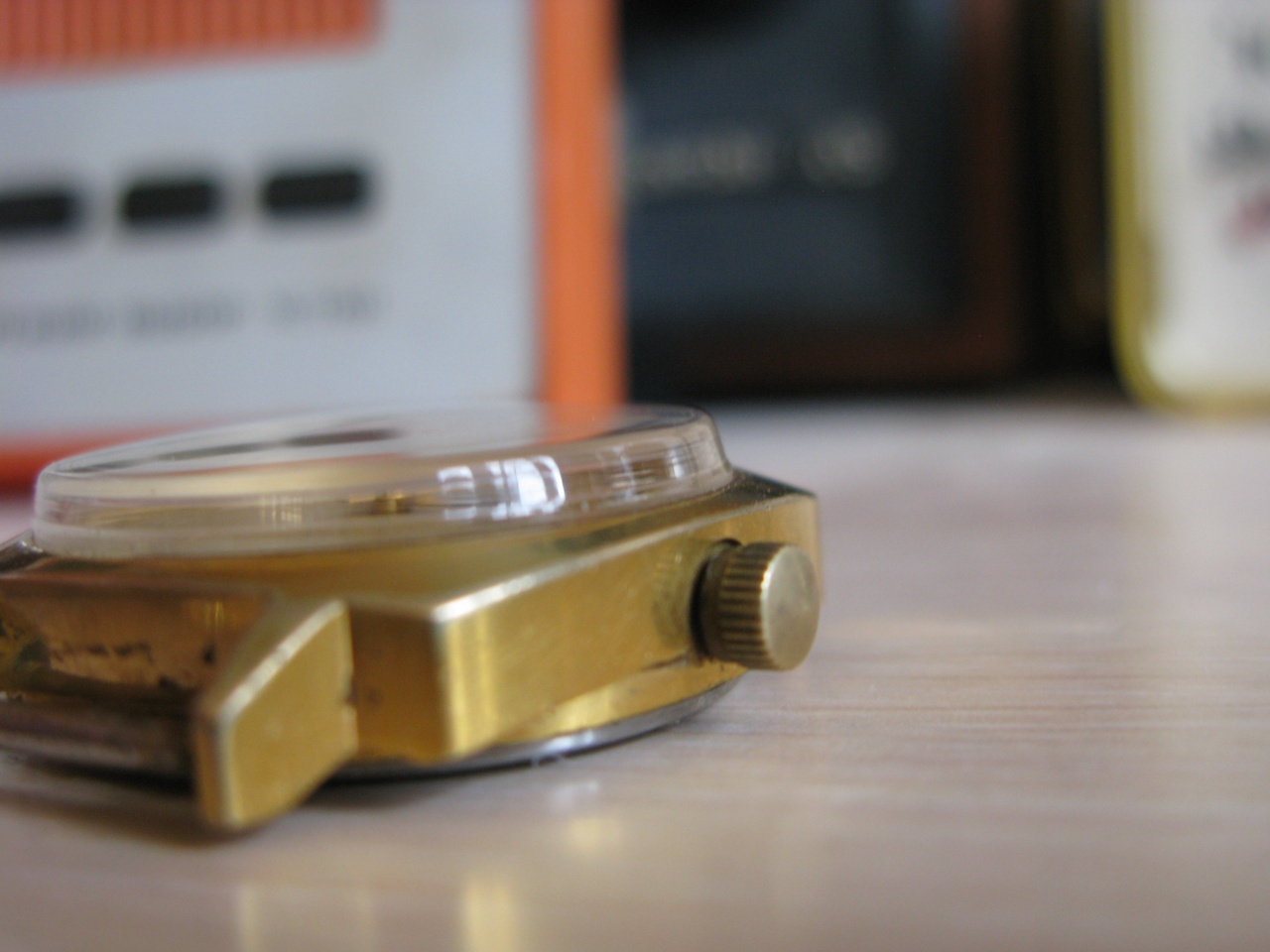

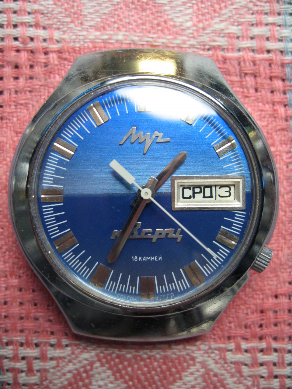

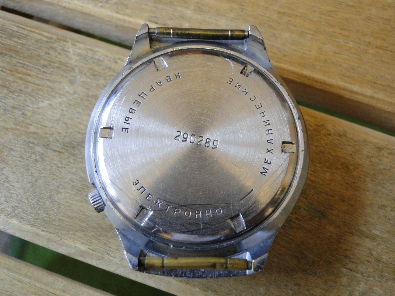

Разжился на днях вот таким экземплярчиком.

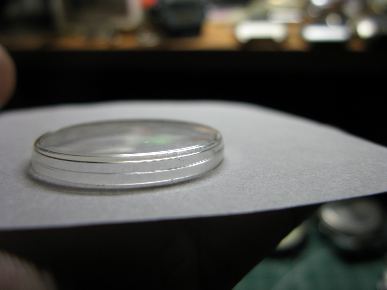

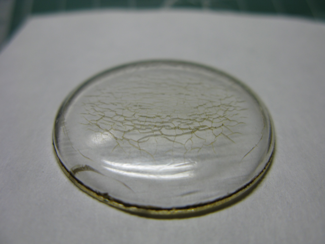

Правда стекло на нём было вот такое

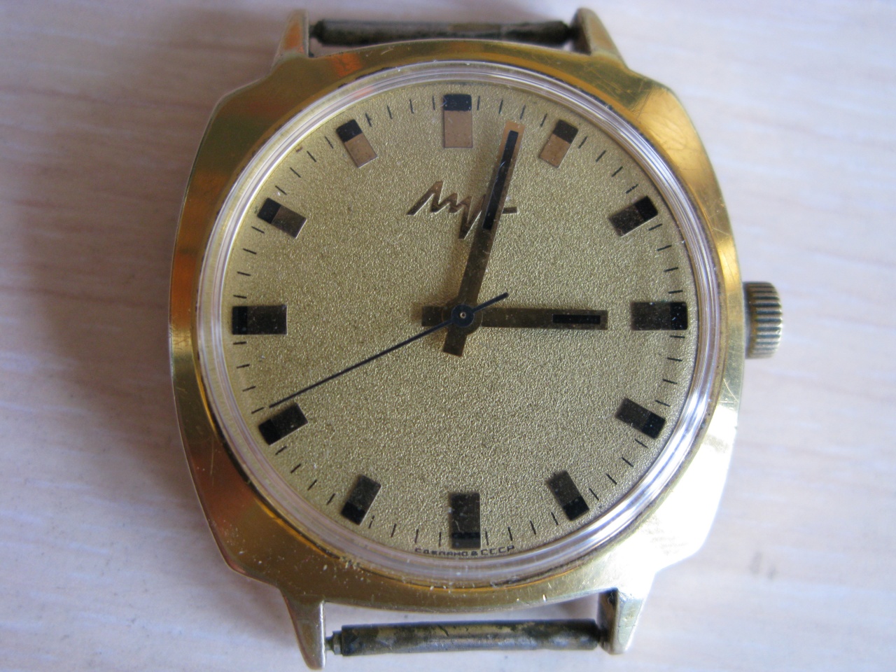

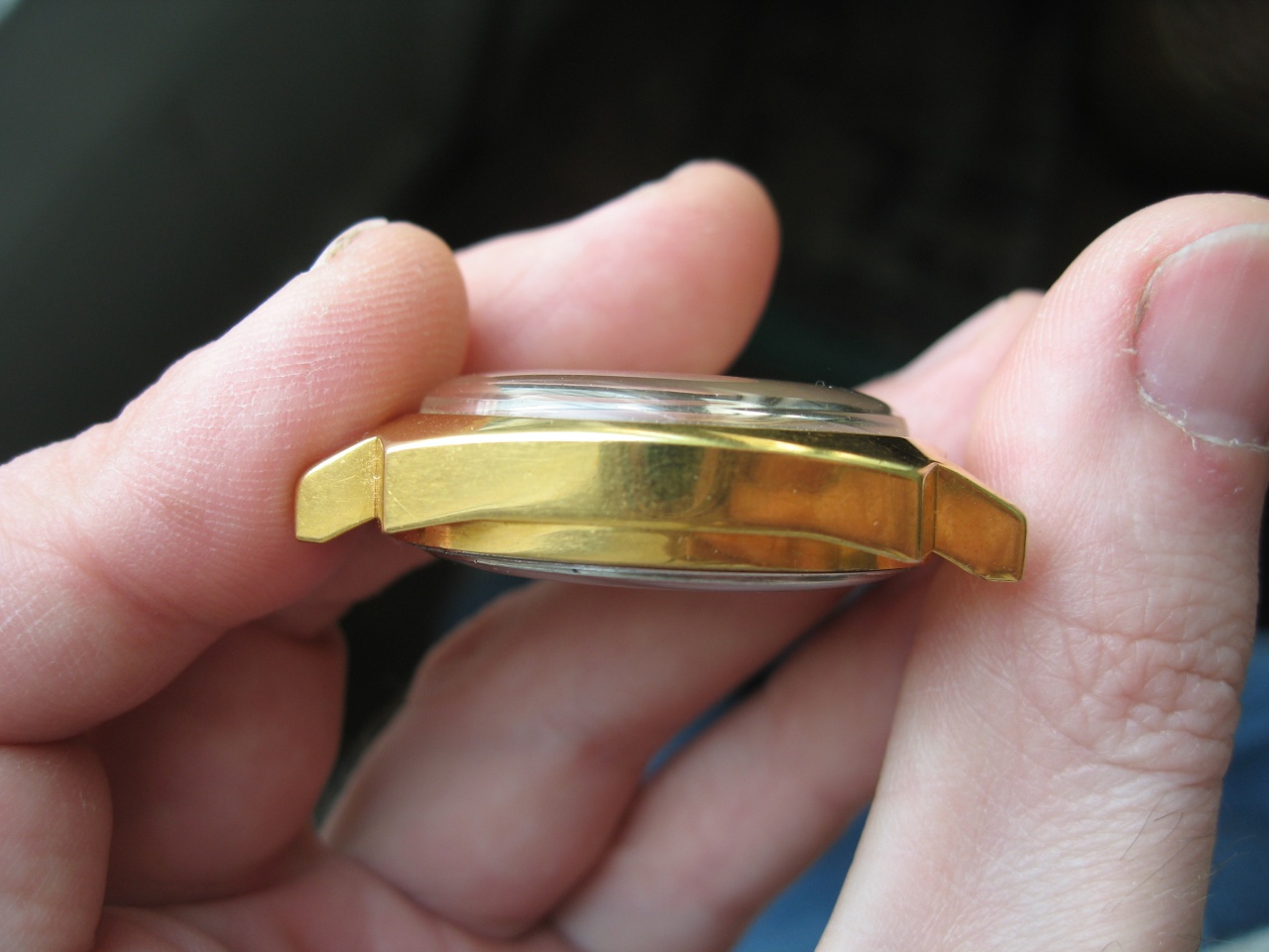

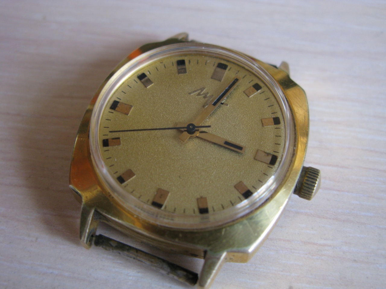

Всё в мелких трещинах, мне такое не один раз встречалось, правда по большей части на Востоках-амфибиях. На первых двух фото Лучик уже с новым стеклом, причём заводского производства, мой мастер выделил из своих запасов. Правда оно в диаметре на пару десятых миллиметра меньше посадочного в корпусе. Я думаю, что на эпоксидке будет держаться. Стекло по конфигурации очень похоже на стекло на лучах 3055. Может это оно и есть.

В связи с этим возник вопрос. Какой конфигурации стекло на Лучах 3045 устанавливалось изначально. Я по некоторым причинам думаю, что старое стекло было не заводским. Может я не прав. По этому и спрашиваю.

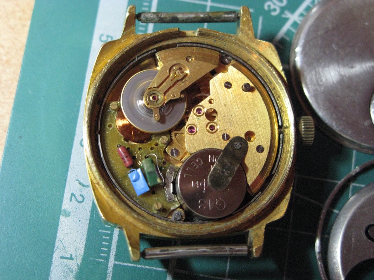

И ещё одна проблема, но уже значительно серьёзней. У Лучика ось баланса с проблемой. Толи выработка, то ли сломана. Есть радиальный люфт. Но при этом баланс раскручивается и часы идут пока не изменишь их пространственную ориентацию из одной плоскости в другую.
А вот балансов у моего мастера нет. И где брать целый..., вот вопрос.

Товарсчи, а что по стеклу ни кто ни чего сказать не может? Какое стекло то должно быть на 3045? То, что я взял, пока не тороплюсь вклеивать, хочу этот вопрос прояснить до конца. Мне мастеровой другое, чуть побольше - на три десятых, предлагал, но оно с округлыми краями, и вроде не заводское.

Вот фото профиля оригинального стекла ЛУЧ 3045.

Ясно, что дело тёмное.)) По ходу потрескавшееся стекло, что я снял, тоже было не оригинальным. Оно не такое высокое, как у вас и кромка юбки скошена.

Может и ваше стекло оригинал.
На ЛУЧах 3055,например,стёкла были очень разные.
