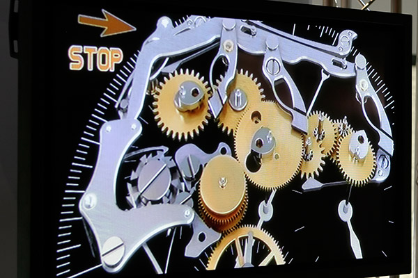

Дюбуи в своем RD680 заявляет гибридное зацепление
к сожалению, схемотехники, как это исполнено, не попадалось

просмотрел их сайт, ничего про гибридное зацепление не нашел, да и на фото четко просматривается вертикальная муфта

странно, что Вы не находите в расположении вертикальной муфты ничего необычного -- она расположена не в центре механизма, как это принято при компоновке хронографов с вертикальной муфтой, и не совпадает с осью секундной стрелки хронографа... а как раз таки посредством горизонтального зацепления приводит в действие зубчатое колесо секундной стрелки хронографа
т.е. схема действительно гибридная: использованы как вертикальная муфта, так и горизонтальное зацепление
такая схема не уникальна, например в калибре Ролекс 4130 муфта тоже не в центре http://forum.watch.ru/showpost.php?p...55&postcount=3
да, но зацепление там постоянное, и поэтому сцеплением считаться не может
сцепление - когда зубчатые колеса могут выходить из зацепления друг с другом и входить в него
