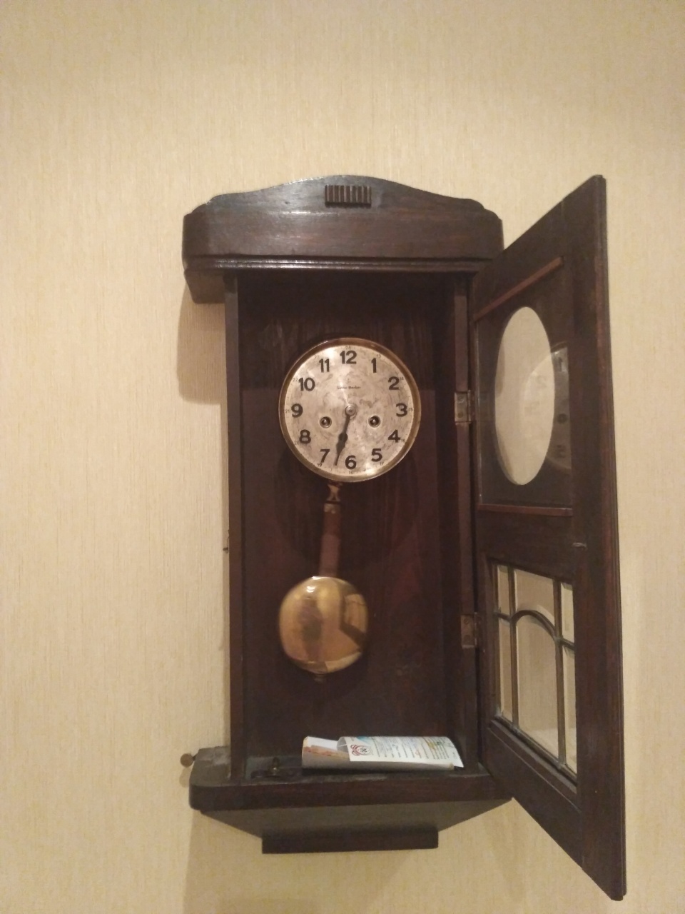

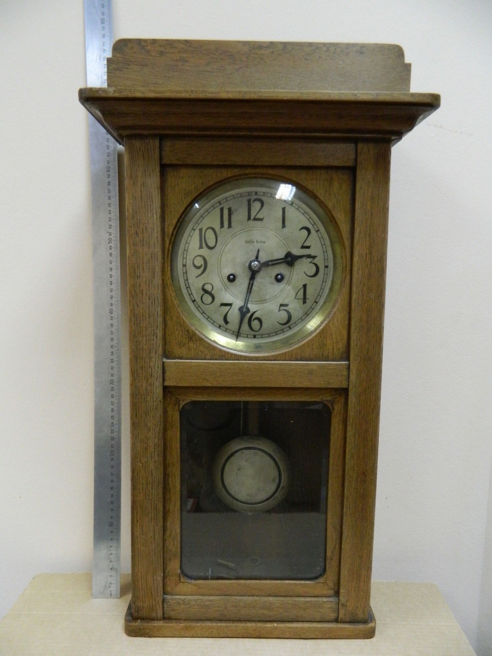

Добрый день!
помогите пожалуйста разобраться с часами на фото!
какого периода эти часы?
номер 3712
настоящая ли будка? (корпус в смысле)
есть ли утраты?
у них бой какой то очень быстрый!!! есть ли какой нибудь способ немного замедлиьт?
ну и красотой бой тоже конечно не отличается
Спасибо!!!

Добрый день!
Добро пожаловать на форум.
Очень странные часы для Беккера, не помню чтобы они такие делали.
Скорее всего та же история что и вот здесь,
http://forum.watch.ru/showthread.php...=1#post4000782
Что-то сегодня второй за день случай.
Забыл, корпус вполне оригинальный для 30-х годов прошлого века.

Да, механизм интересный. Пронумерован по традиции Junghans - декабрь 1937 года.
Но на платине стоит клеймо Беккера. И это спустя 10 лет после поглощени второго первым.
Каков запас хода часов? Я не вижу промежуточной шестерни между барабаном и центральной осью. Сутки, двое, трое?
На 3 дня вроде хватает
Я просто утяжелял ветряк.На этом форуме подсказали.Хотя если производитель так задумал,то зачем что то менять.А красоту боя,может выровнять силой удара молотка,что бы бил как бы на исходе удара.Когда ударяет чуть чуть.

Бой может частить и в случае если ветряк слабо сидит на своей оси и при работе боя она прокручивается быстрее нежели он. Это можно исправить сильнее прижав его к ней.

спасибо за подсказки! попробую глянуть что там с ветряком!

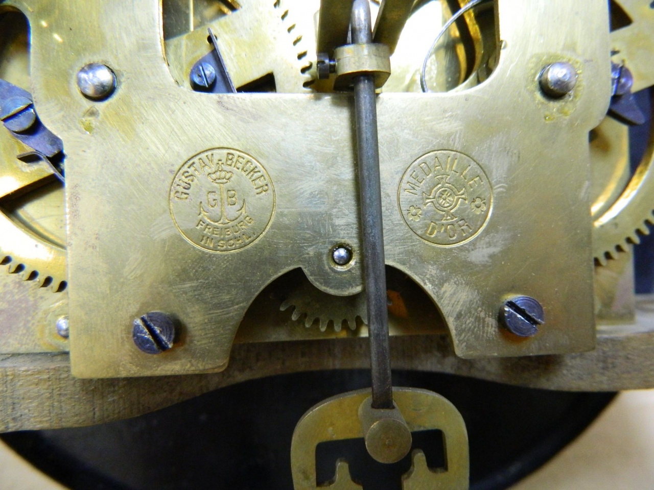

Г. Беккер. Четвертой мех ?!
Здравствуйте, господа и товарищи спецы.
Коллега купил часы, я хочу выкупить у него, т.к. дома у него паника- часы дорогие. Купил товарищ за 38500 руб.
Часы с четвертным боем!!!
Ваше мнение: реальная цена? (механизм довольно редкий)
Какого года примерно часы?
В коллекцию стоит такие взять? ( очень не дешевые)
С уважением, Юрий.

Юрий, добрый день! Сначала оцените бой - если он действительно шикарный, то можно думать дальше. Внешне часы простенькие, по времени ~ 1925 год.

Корпус часов никакой! Я бы переставил этот мех в другой корпус. Часы еще не получены. Но ГОНГИ КРУТЫЕ и мех редкий. Он Этого стоит?
