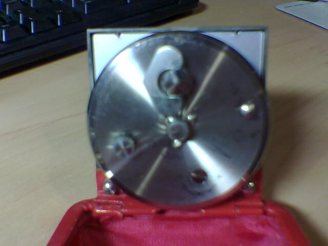

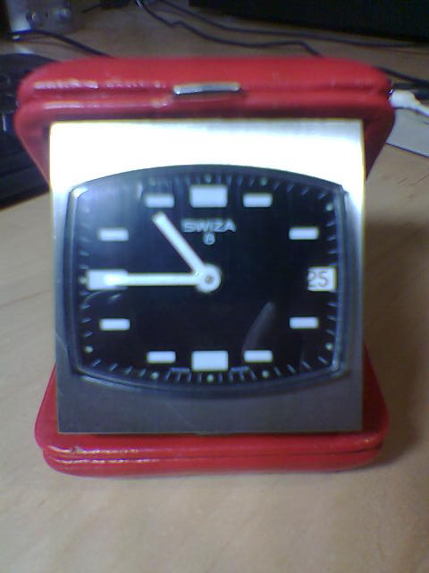

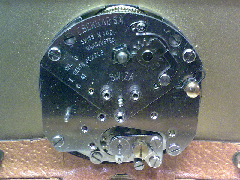

на счет будильников с большим запасом хода: у меня есть дорожные Swiza с запасом хода 8 дней, но на самом деле он равен 10-11 суток (если не пользоваться будильником)
еще есть дата, что в будильниках редкость
ход и будильник работают от одной пружины, как Заря 23 камня
ход штифтовый, 7 камней (после моего репассажа их стало 9)
дизайн - чистые 70-е
фотоаппарата нет, поэтому качество плохое, фото меха из сети

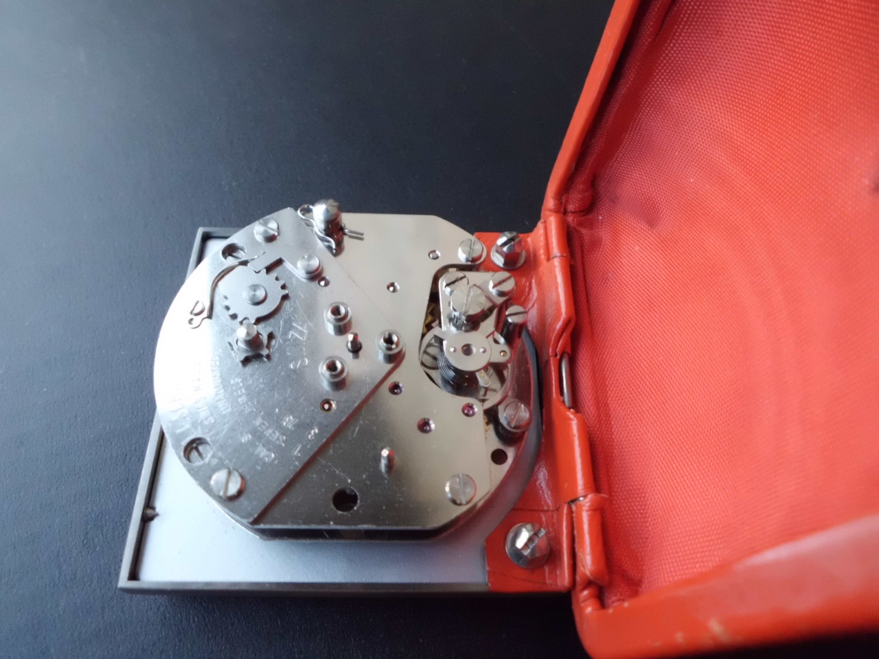

анкерное колесо и штифты вилки были очень сильно изношены, грани анкерных зубьев (переход от плоскости покоя к плоскости импульса) слизаны, из-за чего не обеспечивалась притяжка вилки, и ее копье терлось о двойной ролик, гася амплитуду колебаний баланса
штифты выпрессовал, повернул каждый на 180 градусов и вставил обратно , чтобы они работали неизношенной стороной
зубья анкерного колеса подточил со стороны плоскости покоя, чтобы получить острую грань, ход часов вернулся в норму
также поставил камень на цапфу секундного колеса со стороны циферблата (вместо втулки) и камень-подпятник на ось баланса со строны циферблата (вместо каленой стальной пластинки)
существует также версия этого калибра на 15 камнях, с швейцарским анкерным ходом, вот бы найти такой
Эти 2 пользователей сказали Спасибо! Dima343 за это сообщение:
Vasiliy K (04.07.2017), zavarow (27.07.2012)
  #287
Старый 27.07.2012, 12:02
Аватар для siealex
siealex siealex вне форума
Регистрация: 09.02.2010
Адрес: Украина, Харьков
Сообщений: 19,592
Сказал(а) спасибо: 2,601
Поблагодарили 8,094 раз(а) в 5,860 сообщениях
А второй накладной камень оси баланса стоял?
  #288
Старый 27.07.2012, 21:23
Аватар для Dima343
Dima343 Dima343 вне форума
Регистрация: 29.03.2012
Адрес: Украина, Киев
Сообщений: 11,449
Сказал(а) спасибо: 2,490
Поблагодарили 16,080 раз(а) в 5,853 сообщениях
да, в мосте баланса (на фото его видно)
наверное потому, что обычно часы стоят вертикально (с наклоном назад) или циферблатом вверх, нагрузка приходится именно на камень-подпятник в мосту
не пойму, чем вызвана такая экономия на камнях, ведь во всех местах, где их нет, стоят втулки из бериллиевой бронзы, а не просто отверстия в платине
но износ совсем небольшой или отсутствует вообще, не смотря на то, что спуск был убит "в хлам"

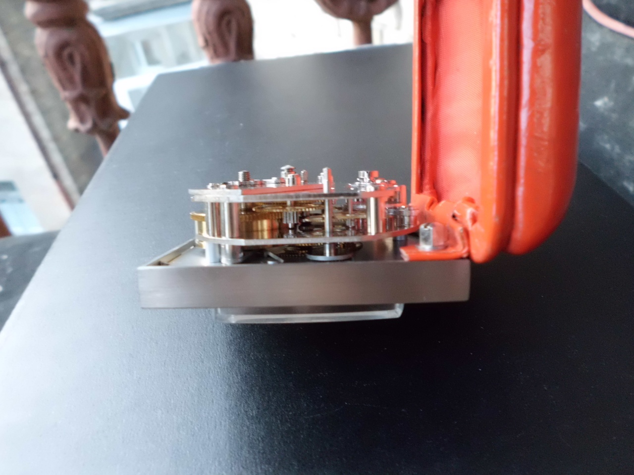

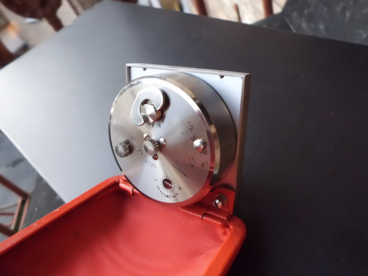

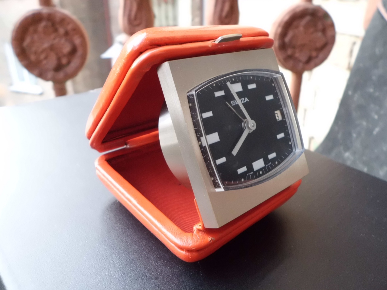

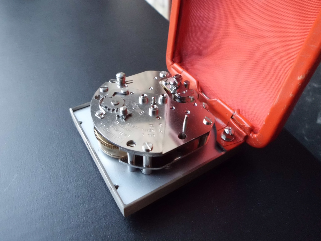

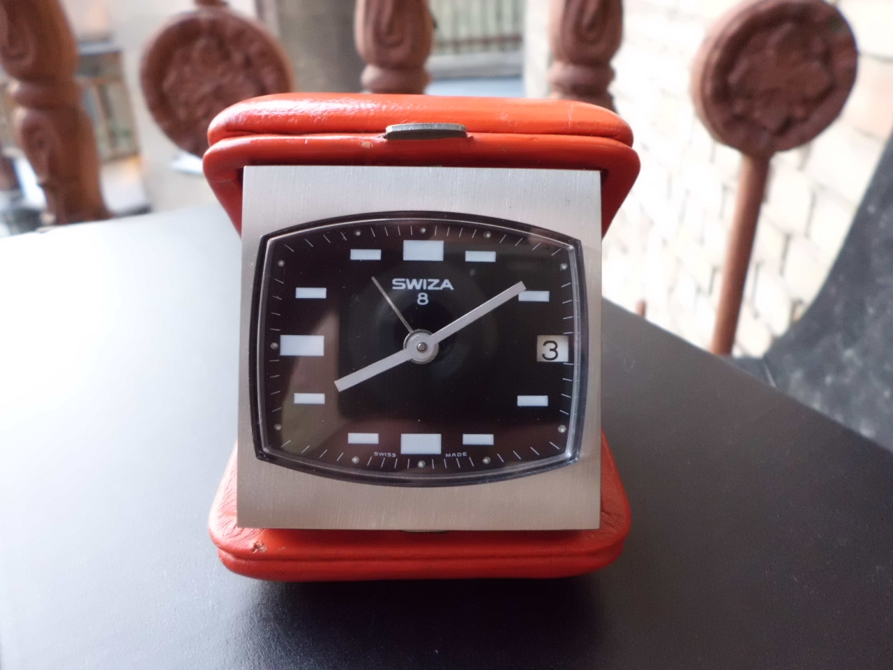

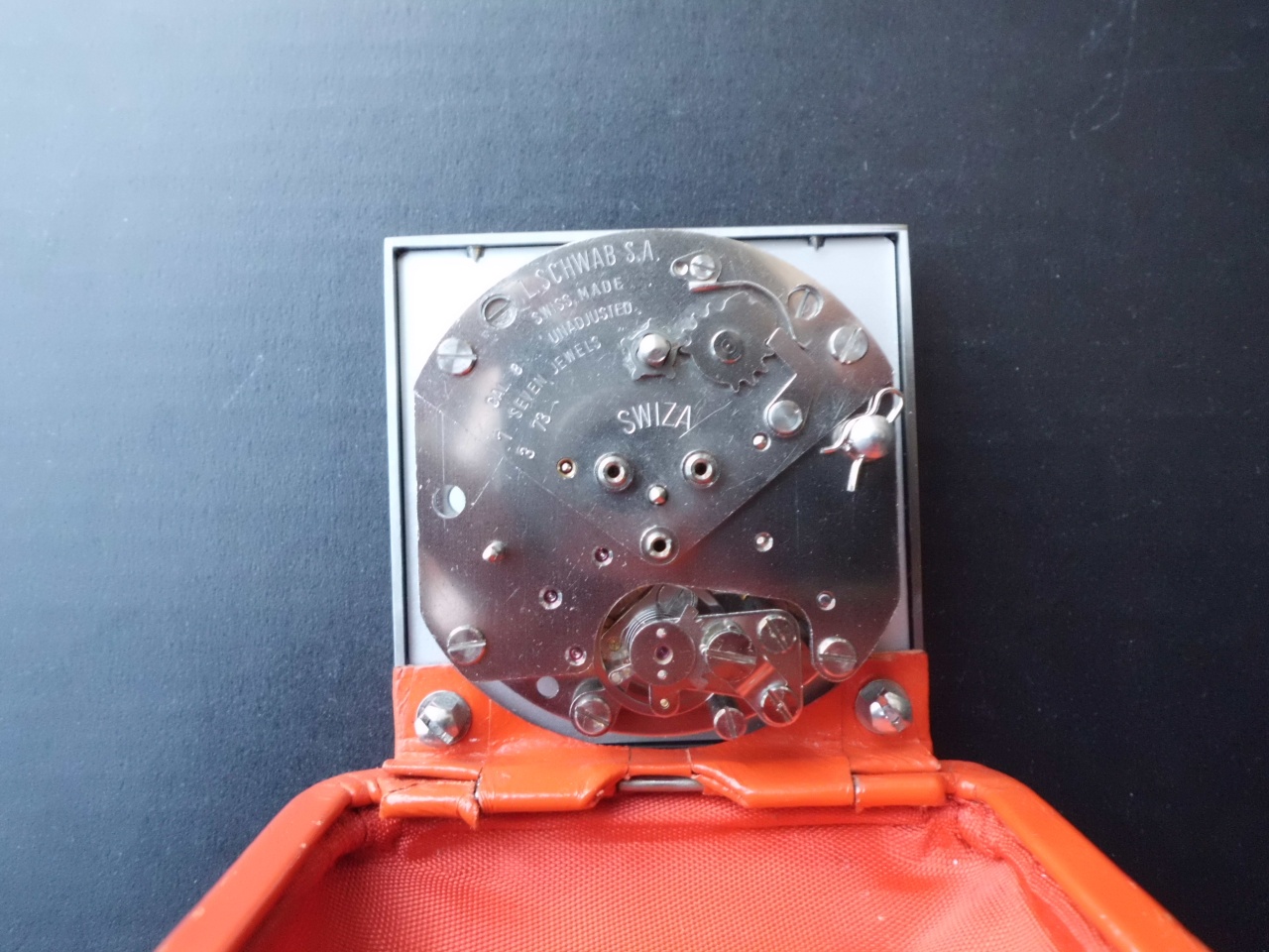

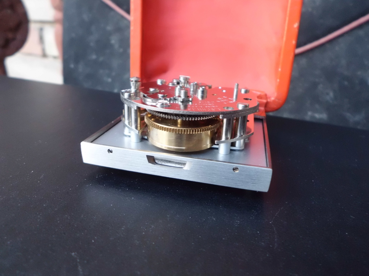

Swiza 8
более качественные фото будильника из поста 286
