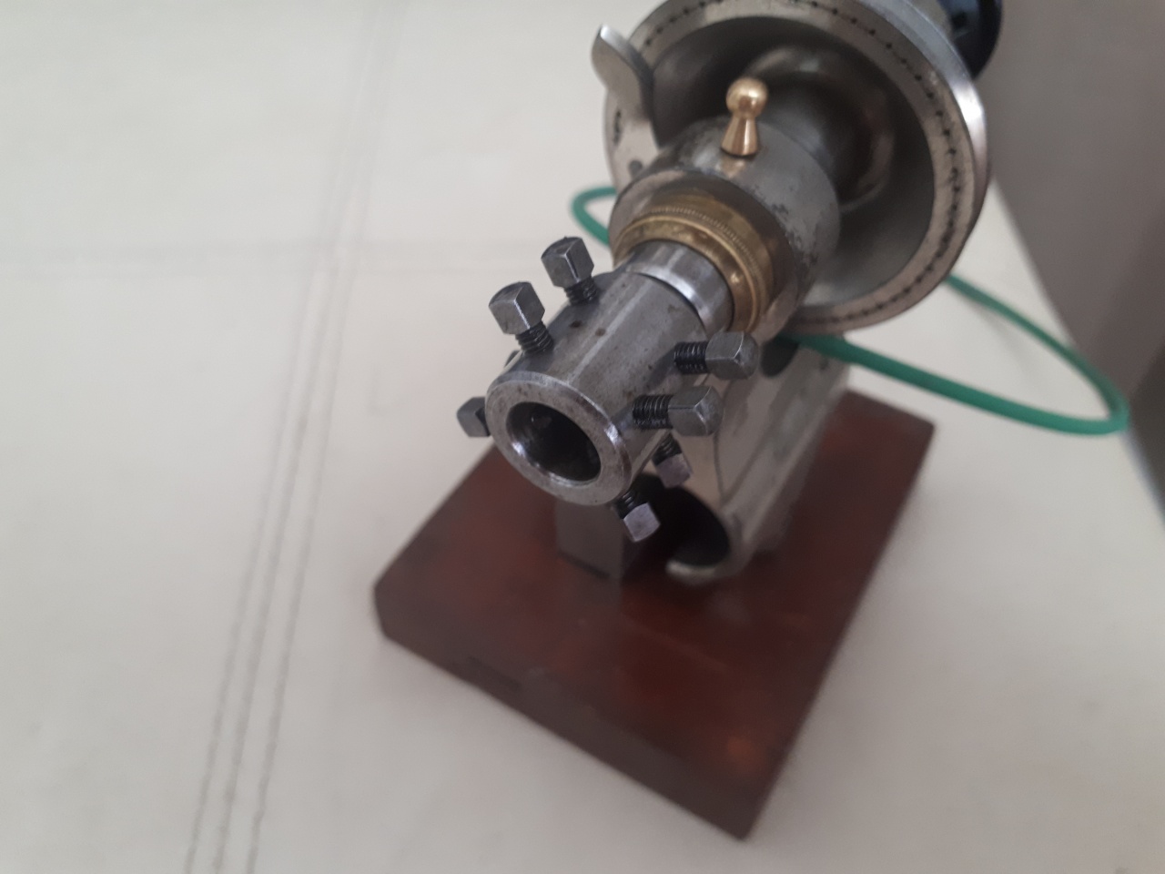

На днях получил плашкодержатель, почистил его, а он невставляеться в переднюю бабку, померял диаметр, он у него 6.05, померял диаметр своих цанг 5.95 мм. Вставил его в центра и прошлифовал, все стало на свои место. Возник вопрос почему такой держатель сделан в виде цанги и вставляется в переднюю бабку, почему у него два ряда винтов, может он используется еще для каких-нибудь целей? Всем спасибо за коментарии.

Сообщение от Vladi19 Посмотреть сообщение
...почему такой держатель сделан в виде цанги и вставляется в переднюю бабку, почему у него два ряда винтов, может он используется еще для каких-нибудь целей?
Добрый день, Владимир!
К сожалению это не плашко-держатель, а держатель больших деталей, предназначен для свободной центрировки, похоже на патрон с четырьмя челюстями. Конечно, его можно использовать для точить деталь эксцентрично. Для использовать его Вам нужен подходящий ключ, не отличающийся от заводного ключа для крупногабаритных часов.
С уважением, Душан

В таком патроне очень сложно закрепить деталь, чтобы небыло биения, может быть есть какой-нибудь способ делать это проще? Всем заранее спасибо за ответы.
Добрый день!
Для очень точного крепления заготовки мы используем цанги, но они небольшие особенно если станок принимает 6 мм цанги, поэтому является нужным использовать трех кулачковой патрон, но он дороги, так что нет другого выбора кроме как-то использовать патрон с восемь винтов.
Если в мастерской есть индикатор часового типа ИРБ или ИРТ, то будет очень легко закрепить деталь, а если нет, используйте заостренный конец подручника, в смысле индикатора. После привыкания к применению восьмивинтового патрона, его использование становится довольно быстрым и рутинным.
