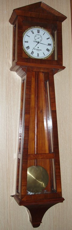

Я бы хотел предупредить что нужно быть очень осторожным при покупке подобных часов. Очень много "новоделов" и "сборок". Мне на днях привезли на обслуживание регулятор в корпусе "фонарь", куплены в Европе.
Вечером выложу фото на обсуждение.

В тех двухметровых часах новоделом может быть только корпус, но по фото он выглядит вполне себе старым: и задняя стенка и передняя часть. Можно попросить детальные фото корпуса, за спрос денег не берут.

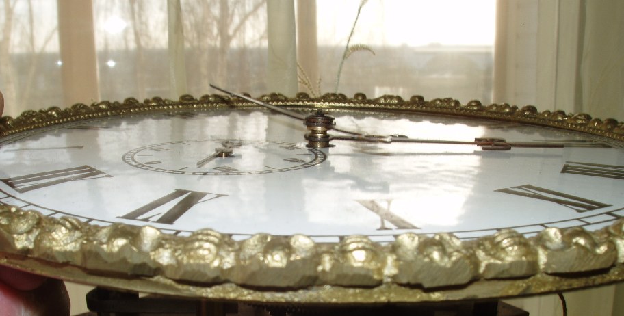

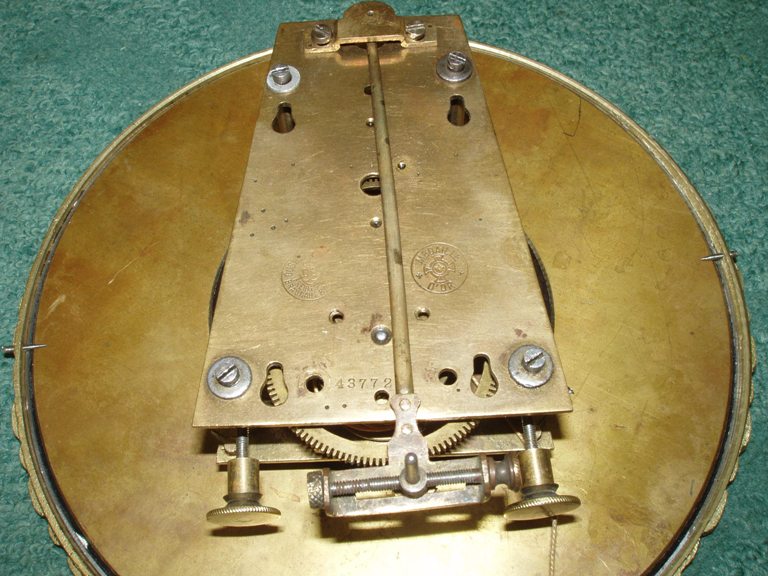

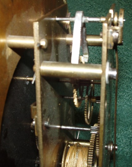

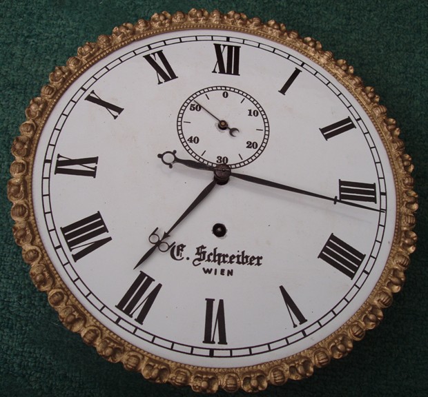

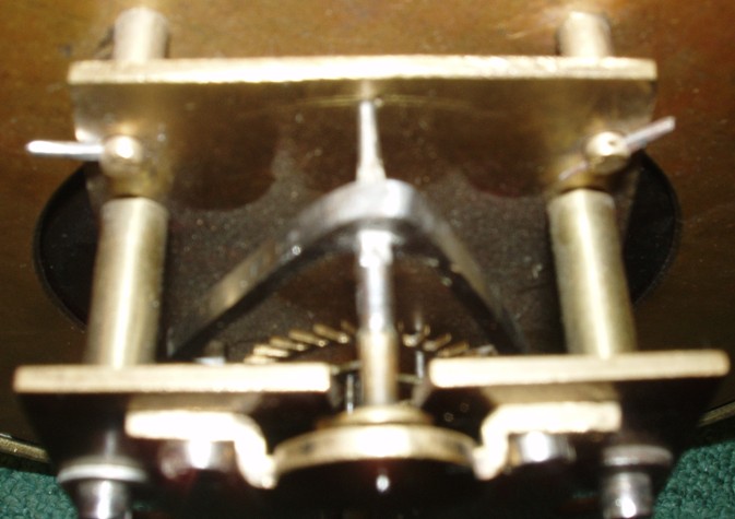

Добрый вечер.
Как и обещал выкладываю часы на обсуждение.
Если судить по фото корпуса всё выглядит очень даже неплохо.
При более пристальном осмотре "в живую", выплывает вот такая картина.
На фото не очень хорошо видно, но могу сказать, эмаль на циферблате лежит не ровно, он весь покрыт неровностями в виде бугорков.

Ужас какой кому-то очень хотелось латерндур ))
