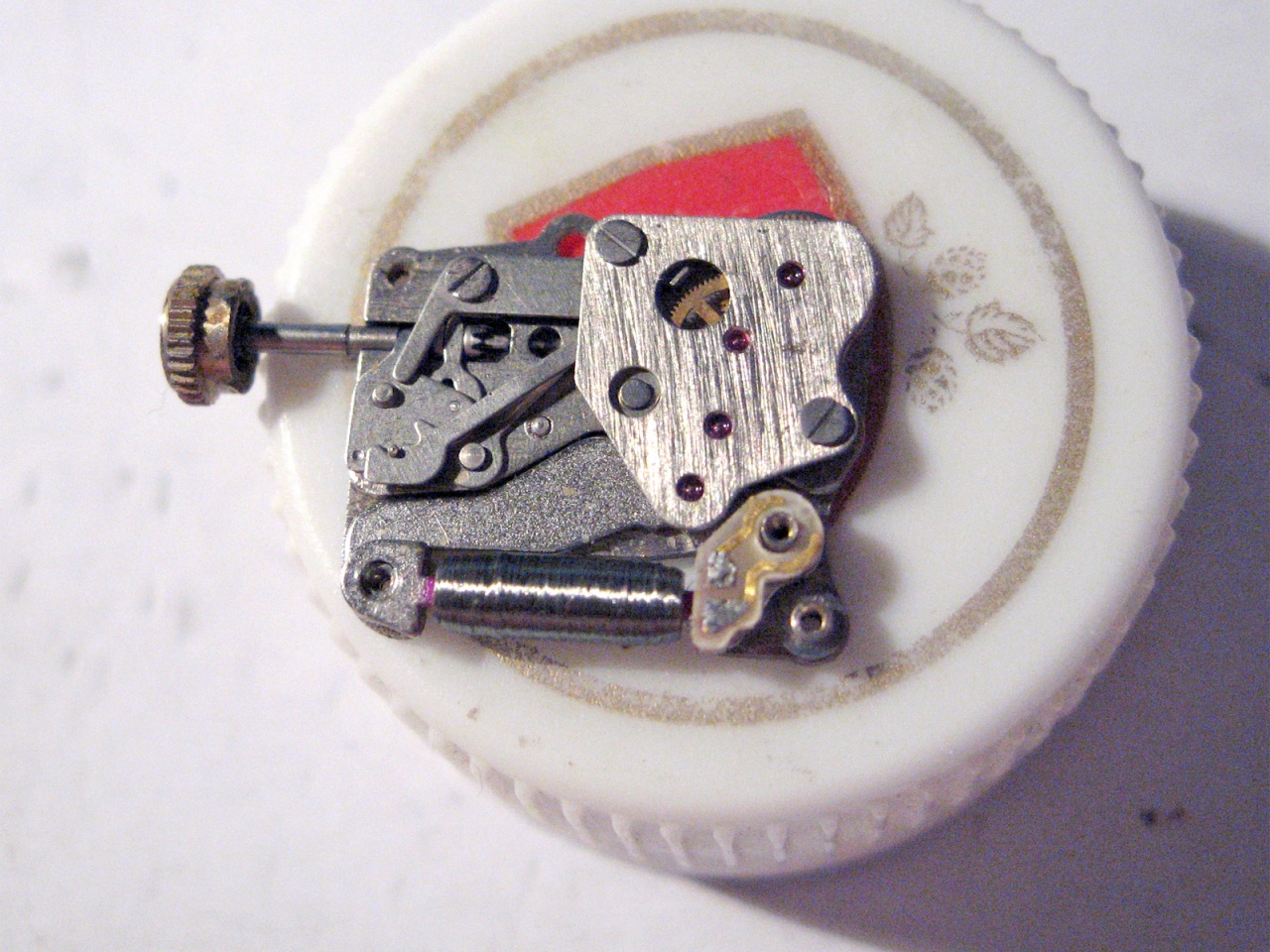

Именно 59 или 59Б?

Именно 59. В Б там все понятно, не так давно в них лазил. Мех на базе 1656А, так что все знакомо. А вот в 59-й не могу сообразить. Достал пару доноров, кручу в руках и ничего понять не могу...

А ларчик просто открывался. Не надо головку вытаскивать, перед тем, как нажимать в дырочку рядом с валом.

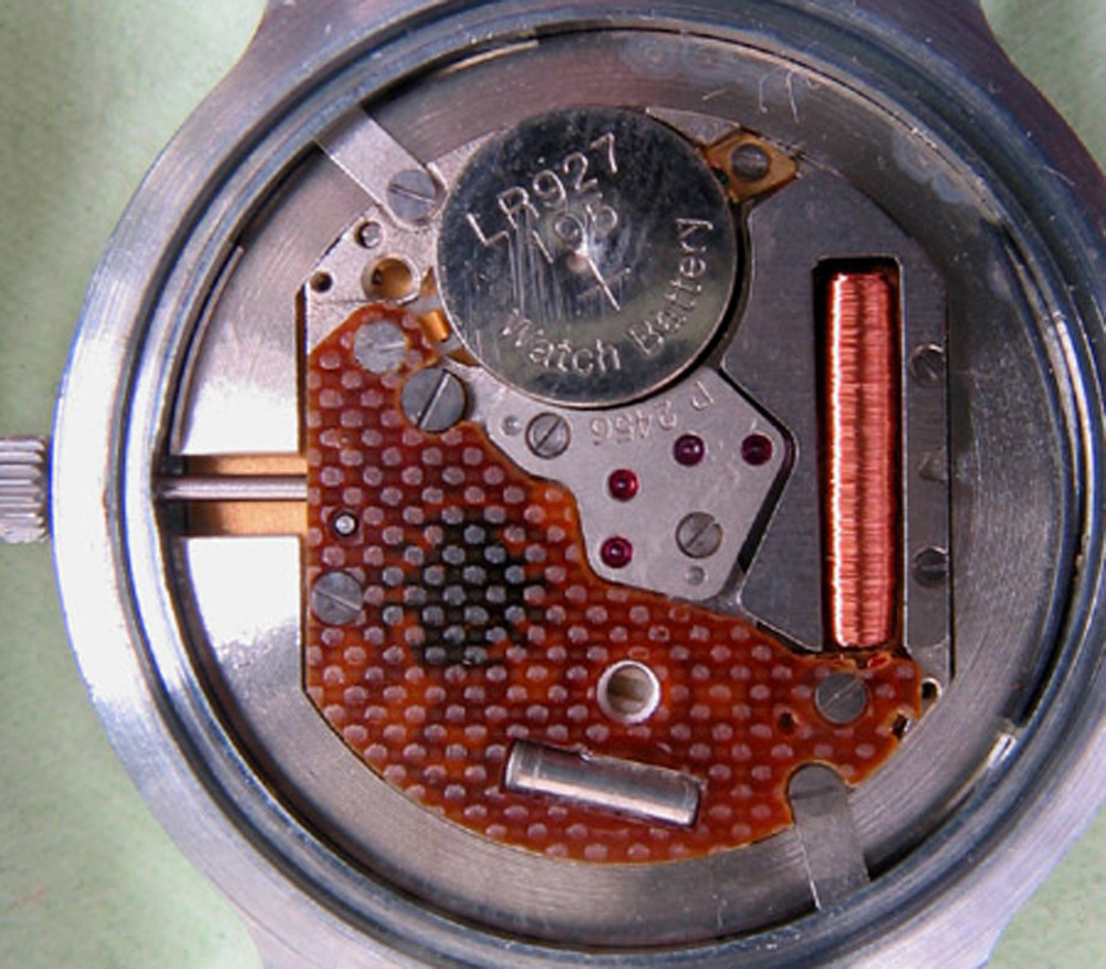

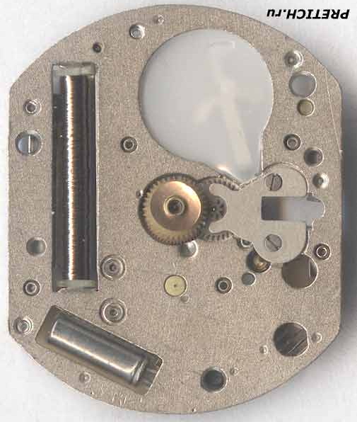

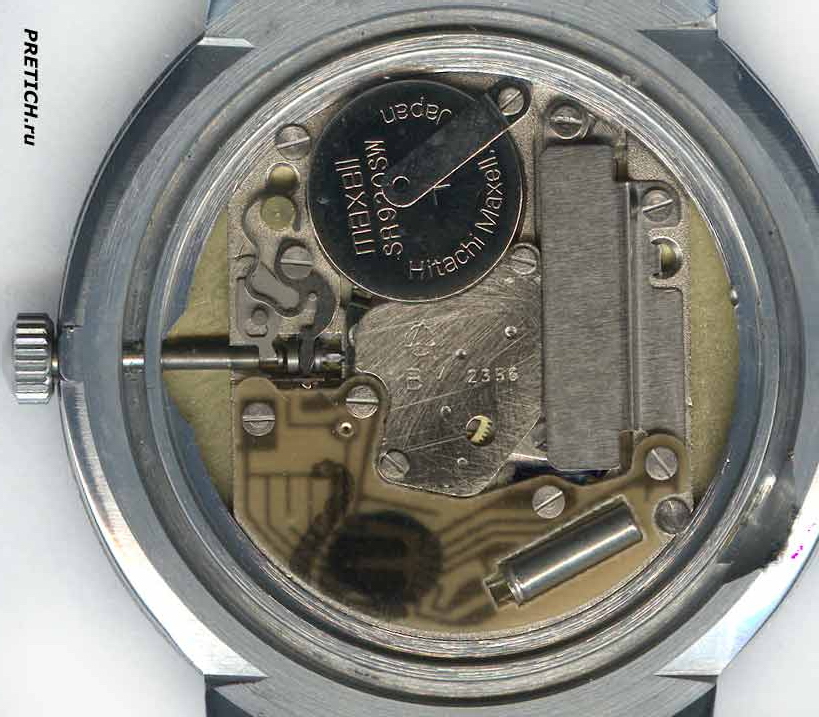

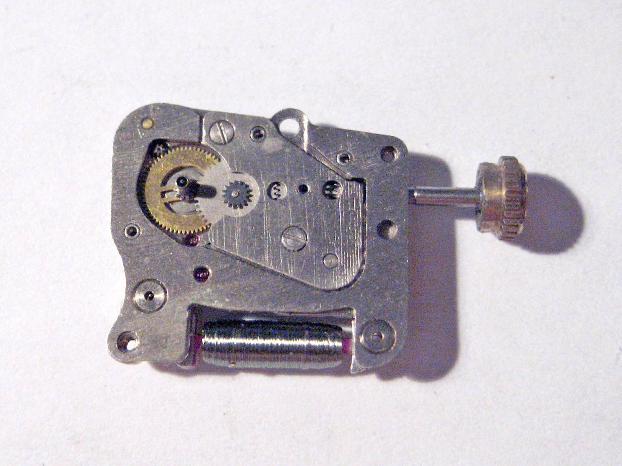

59 основана на сильно переделанном 2356.
siealex,
вот просто интересно, с чего Вы это взяли? Какое место (места) или узел (узлы) на фото ниже Вам кажутся настолько схожими, что Вы делаете такой вывод?

Мост колёсной системы например. Расположение движка другое, а у самого моста явно ноги оттуда растут.

ну и что в этих мостах общего, по-Вашему, количество отверстий? Или есть что-то ещё?
Вот Вам ещё и полётовский 2456. Может мех Э-59 сделан на его базе? Или всё-таки нет, и есть какие-то признаки, которые позволяют утверждать, что мех Э-59 сделан именно на базе 2356?
