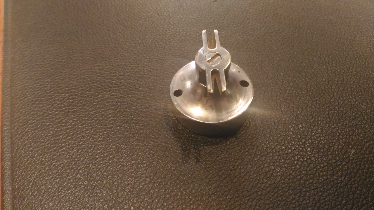

Уважаемые, доброго времени суток. Прошу пояснить для каких целей используется данный инструмент. Используется он отдельно или входит в состав другого инструмента. В литературе не нашел, а может и плохо искал. На обороте стоит маркировка П-42. Заранее благодарен.

Для заштивтовки спирали баланса в колонку. Колонка зажимается губками, там проточка есть, вставляется волосок и проводятся дальнейшие манипуляции по закреплению.

Вот спасибо огромное, я так понимаю мне как только начинающему, он не скоро пригодится. "Болезнь" началась где-то год назад, когда с помойки притащил и восстановил Янтарь кварцевый и пошло и поехало, прошел и с боем, сейчас курочу наручные, получается с переменным успехом, пока по другому не назвать.

Вещица редкая, но нужная. не упустите, пригодится, может и не только по прямому назначению.

Спасибо, нашел у Харитончука во втором издании от 86 года на стр.132. Поскольку изучаю пока не все подряд, а те разделы где описаны нужные в данный момент решения.

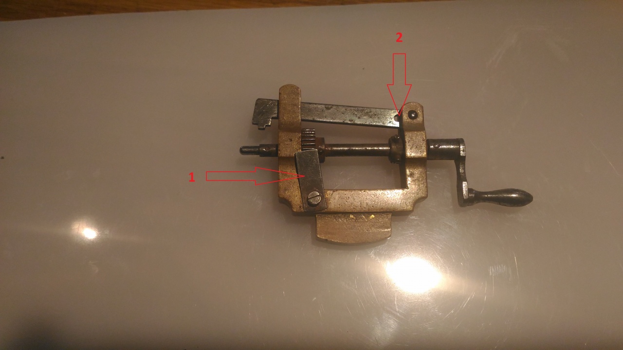

Подскажите, пожалуйста, предназначение инструмента.
1. Нечто похожее на цапф машинку - вообще непонятно
2. Подставка, похожа как для работы с балансом? в теме "Изготовление простого инструмента" - есть похожее
3. Клюба с тремя лепестками, в середине - жало как у отвертки, менее 1мм, предполагаю что инструмент служит для откручивания винтов, а лепестки удерживают шляпку. Попробовал. Взял мост баланса "Славы" 24 калибра, открутил винт, удерживающий колонку спирали баланса. Откручивать удобно, жало - что надо, но лепестки не захватывают шляпку (жало длиннее лепестков)

Сообщение от AleksanderA Посмотреть сообщение
Добрый вечер!
1 - Моталка для пружины двигателя часов.
2 - Съемник ролика баланса, использовать с пуансонами из набора потанса.
3 и 4 не полностью ясно, возможно несколько предназначений.
С уважением, Душан

1 - это своего рода пружина, удерживает вал от прокручивания в обратном направлении
2 - рычаг имеет "окошко" благодаря которому можно его смещать в направлении право-лево, также можно слегка вверх-вниз, но при этом фиксации рычага никакой нет.
Сообщение от Душан Грујић Посмотреть сообщение
2 - Съемник ролика баланса, использовать с пуансонам из набора потансе.
С уважением, Душан
Благодарю
