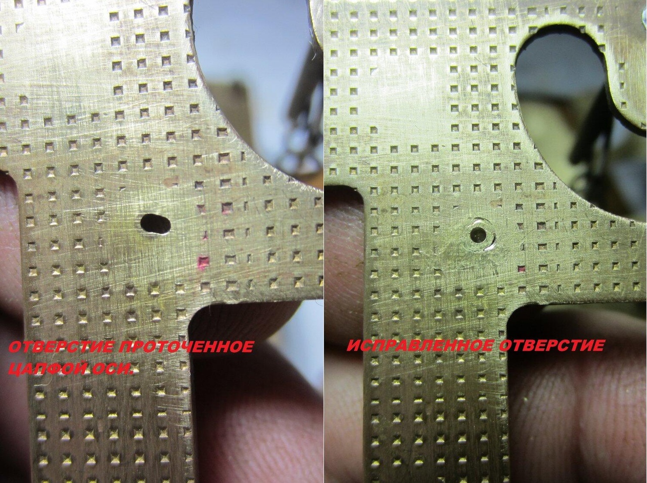

Я новичок. На часах "Маяк" не хватает веса гири на кукушку. Сейчас 530гр. Что делать подскажите.
Чистить, искать износы.

Все чисто износа не видно.

Сообщение от AndVasil Посмотреть сообщение
Разбирали? Мыли?
Вес гири для этих часов стандартный.
Ищите причину в работе механизма.
Ключевые слова-не видно. Надо разбирать, чистить, мыть, тогда будет видно. К примеру отверстия становятся овальными и цапфы шестерён гуляют.
