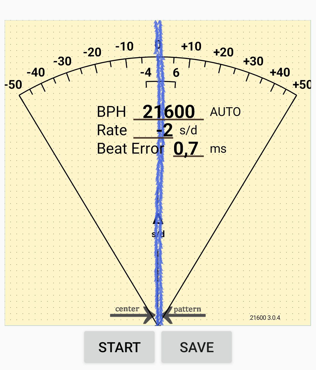

Глупый вопрос: есть ли смысл тащить часы с NH35A, у которых -8 сек в сутки получается? Реально ли добиться лучшего результата, или не париться и ходить так?

Можно настроить и получше

Настраиваю уже второй день по сайту точного времени. Пока идеала не достиг. То спешат, то отстают. Таймограф очень бы пригодился, но приходится без него. На волосок туда - спешат, на волосок назад - опаздывают. Не особо сильно, но всё равно. Меня бы устроило до 5 сек в сутки, но пока никак. Максимум, что удавалось -8 сек.
Скачал несколько приложений-таймографов, теперь вот испытываю. Пока вижу, что разные показывают разные показатели, но в целом угадывают, когда спешат, а когда опаздывают.
P.S.
О, как получилось. Пожалуй, оставлю и послежу.

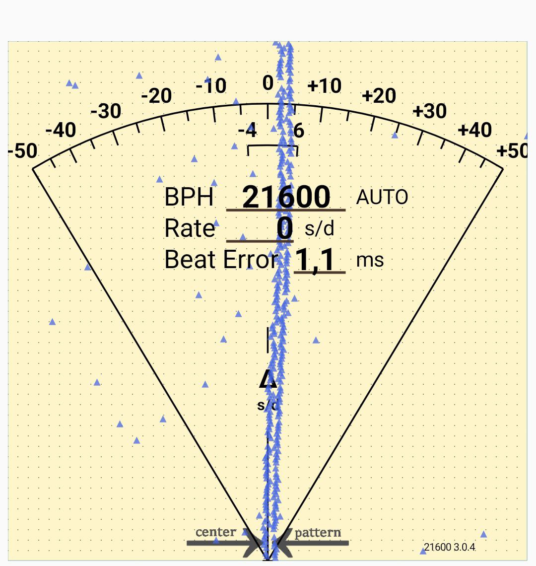

Непонятно только, что такое Beat Error. Типа ошибка биения. А какой показатель можно считать нормой, а какой нет? И может ли так быть, что ошибка есть, а стрелка показывает вменяемый результат, типа +2?
В общем, вопросы, вопросы...

"Ошибка биения" - это разность времени полуколебаний в разные стороны, настраивается другим рычажком на балансе, хорошо, когда 0.1мс, но без таймграфера не настроить. Можно скачать для компьютера, tg2.0 называется
Следующими моими часами, вероятно, будет монокок, чтобы не было соблазна лезть внутрь *подстроить". :-)
