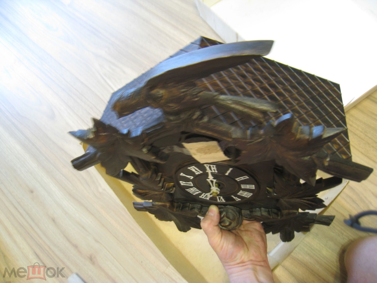

Друзья, Добрый день! Вопрос: видела сейчас на Вернисаже в продаже такую кукушку. Заинтересовал маятник. Себе не купила, но просто интересно, - когда такие маятники стали делать? Уж очень необычный.

Сообщение от Clocky Посмотреть сообщение
Здравствуйте, маятник то обычный а вот рисунок, в виде часов, на нём уже привнесённый т.е. не было таких.

Сообщение от arhistratig Посмотреть сообщение
О, ясно, спасибо! Буду знать!
Никогда такие не делали.
На мой взгляд это наклейка.

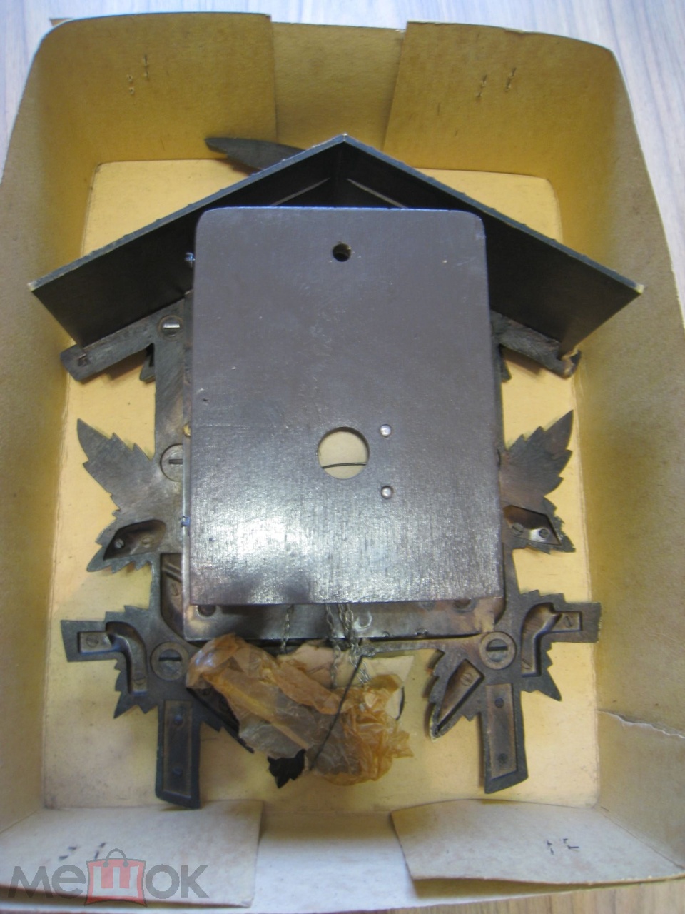

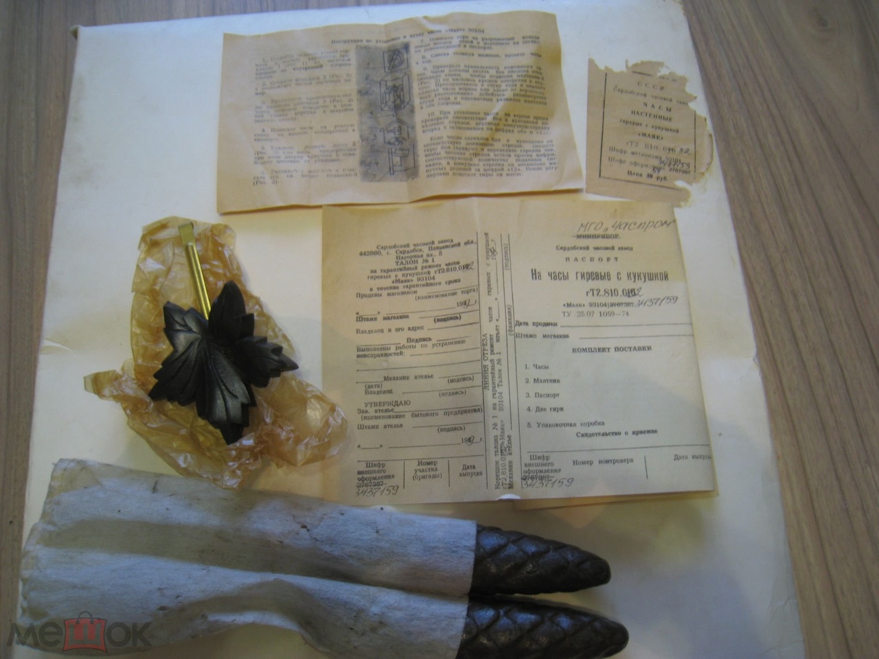

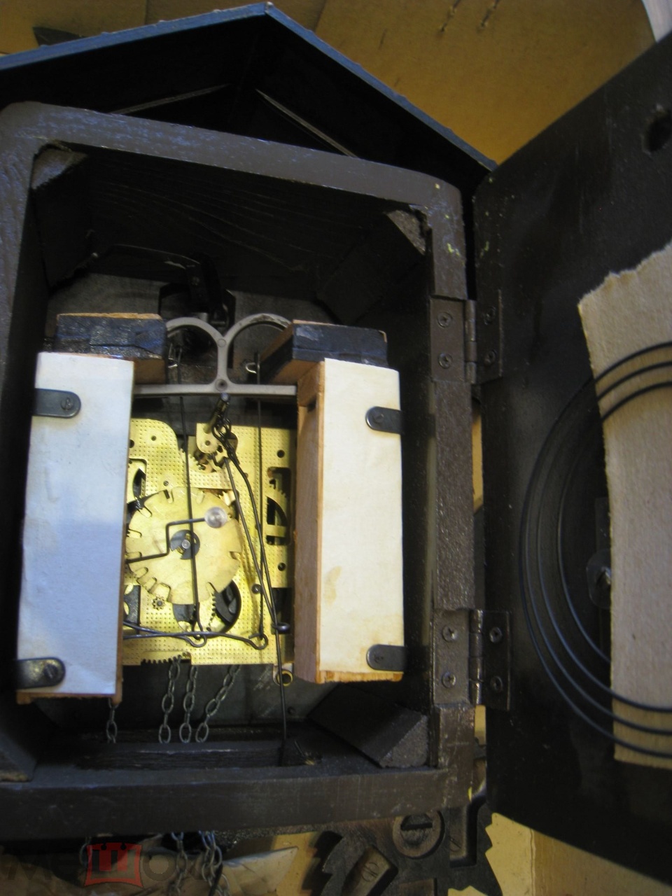

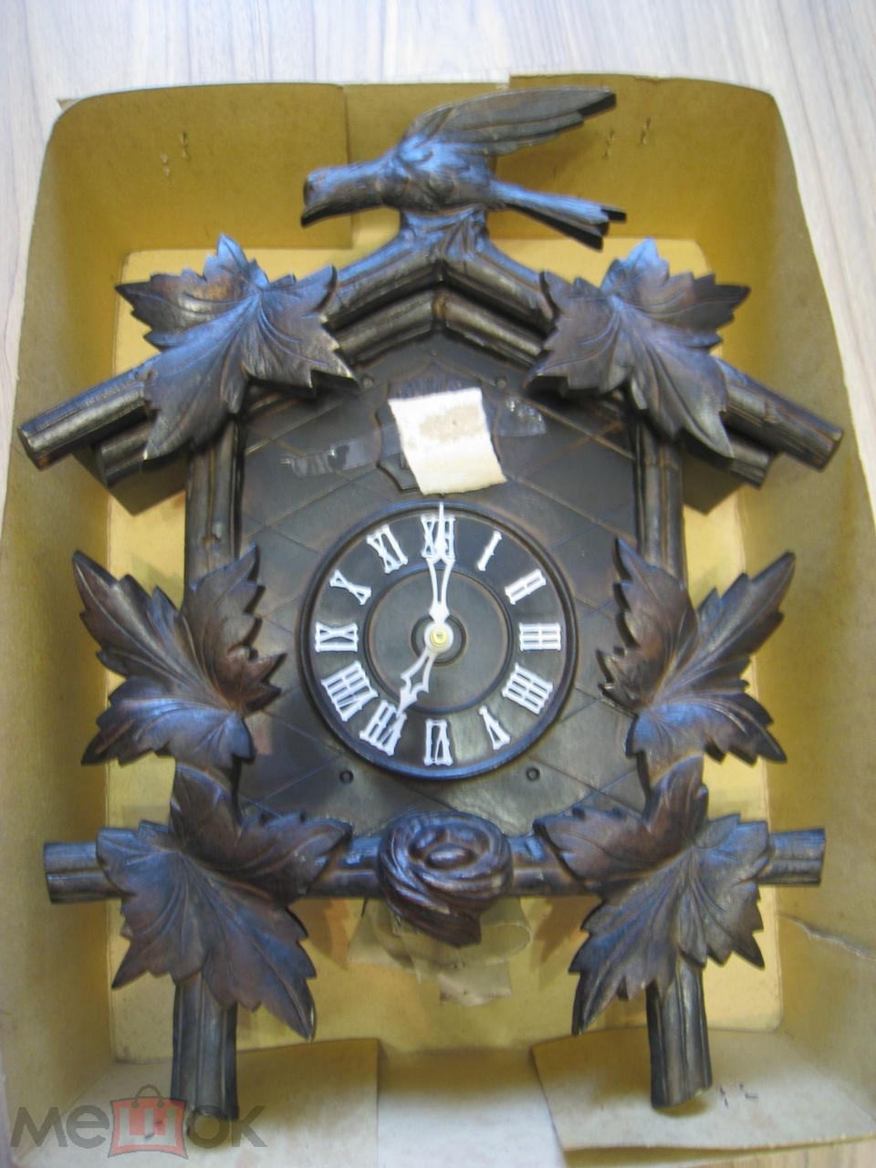

Одно время думали-выпускал ли такую модель Маяк. Нашёл наглядное подтверждение с датой выпуска, паспортом. Дата выпуска 1989год. На паспорте Минприбор зачёркнуто и ручкой написано МГО "Часпром"
ID:	3558608   Нажмите на изображение для увеличения
ID:	3558609   Нажмите на изображение для увеличения
ID:	3558610   Нажмите на изображение для увеличения
ID:	3558611   Нажмите на изображение для увеличения
ID:	3558612   Нажмите на изображение для увеличения
ID:	3558613   Нажмите на изображение для увеличения
ID:	3558614   Нажмите на изображение для увеличения
ID:	3558615   Нажмите на изображение для увеличения

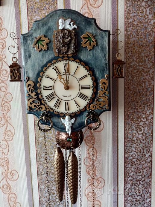

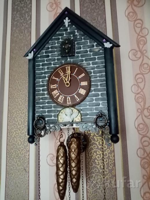

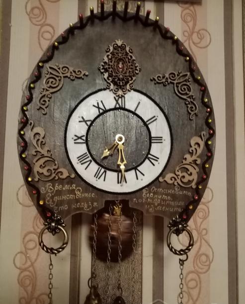

Вот такие кукушки встречаются в наших краях.
Правда автор честно предупреждает что корпуса самодельные, а механизмы от советских кукушек.
ID:	3558641   Нажмите на изображение для увеличения
ID:	3558642   Нажмите на изображение для увеличения

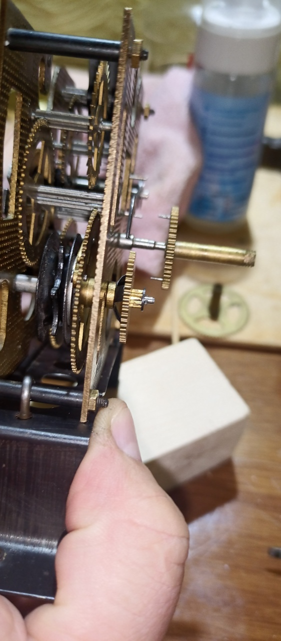

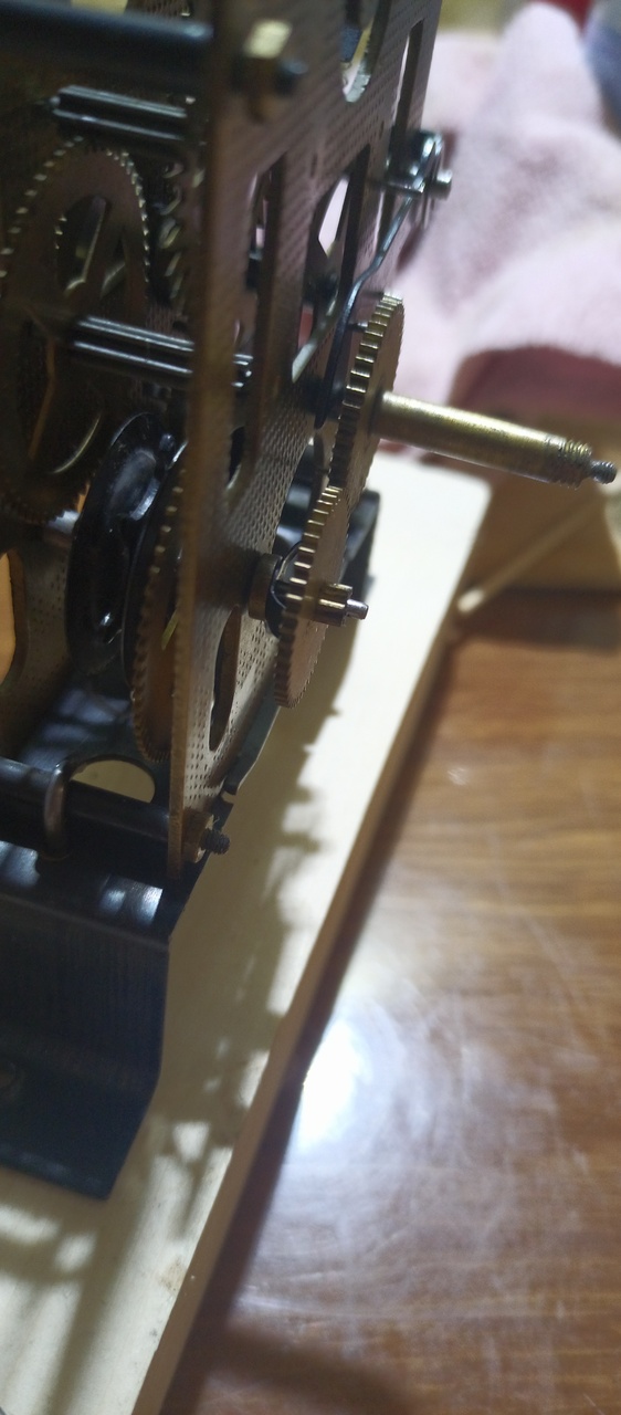

Всем доброго времени суток. Мне попали в руки часы с боем, с гиревым механизмом. Вексельное колесо не хочет вращаться. И я понять не могу как оно может вращаться без фиксации на валу. Они закрепленно штифтом коническим через трёх лепестковую пружину. И никак не хочет вращаться, вал прокручивается внутри колеса.
